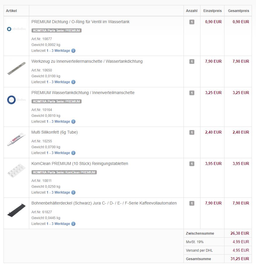

    • Optimierungsvorschläge bezüglich Bestellung?
      Hätte ja am liebsten ein Reparaturset genommen, aber leider konnte ich keines finden, welches das Wassertankventil mit dabei hat und ansonsten scheint alles ok zu sein mit der Maschine, weshalb die anderen Teile aus dem Reparaturset wohl nur verstauben würden.
      Ist der Unterschied zwischen normaler und Premiumdichtung über die Farbe hinaus bemerkbar?
      Bei Übergang Wassertank zu Maschine gibt es nur diese 2 Dichtunge die relevant sind, dass nicht nur Luft angesogen wird, oder?

    • Die blauen Premiumdichtungen sind abriebfester und temperaturbeständiger. Ausserdem meine ich gelesen zu haben, dass sie auch säurebeständiger sind...
      Ich bleibe bei meiner Empfehlung mit dem Wartungsset. Auch wenn du vielleicht akut nicht alle Dichtungen benötigst, aber wenn das Drainageventil oder die Brühgruppe anfängt zu zicken, kannst du froh sein, die passenden Dichtungen an die Seite gelegt zu haben.
      LG Jönne
    • Sollte man eigentlich die Innenverteilermanschette und Wassertankdichtung mit Silikonfett einschmieren?
      Welche Bauteile sollten auf jeden Fall mit Silikonfett behandelt werden?
      Würde Silikonformen Trennvaseline auch gehen?
      Dieser Beitrag wurde bereits 1 mal editiert, zuletzt von stibaer ()
      Ein dünner Film bei allen Dichtungen ist definitiv hilfreich und erhöht die Lebensdauer.
      Nimm dafür das Silikonfett aus deiner Bestellung. Das ist lebensmittelecht und behält seine Eigenschaften auch bei höheren Temperaturen.
      LG Jönne
