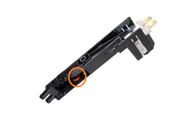

Hallo Jura Freunde,
ich beobachte bei meiner Maschine 2 Dinge wo ich nicht so recht weiter weiß:
Problem a)
Der linke Kaffeeauslauf der Cappuchino tropft wenn der rechte Auslauf gespült wird sehr stark. Wenn Kaffee rechts bezogen wird kommen tropft er ganz wenig, aber immerhin noch so das man unschöne Kaffeeflecken an der Frontblende hat. Da stimmt doch was nicht
Großzügig entkalkt habe ich erst gestern mit Durgol. Brachte keine Verbesserung. Klemmt da was am Auslaufverteil? Den habe ich nämlich damals gründlich gereinigt und auch auf gute Schlauchbewegung geachtet.
Problem b)
Die Cappuchino Düse wirkt als wenn dort Dichtungen defekt sind. Also das anziehen von Milch klappt mal mehr, mal weniger gut. Ich wackel dann irgendwie immer am Schlauch und dann läuft es schon irgendwie. Kann man dort etwas erneuern damit das besser klappt. Wo sind da die Hauptfehlerquellen? Die roten Dichtungen oder diese Einsteckbare schwarze Gumminase?
Sonst bin ich gut zufrieden und alles läuft glaub ich so wie es soll.
