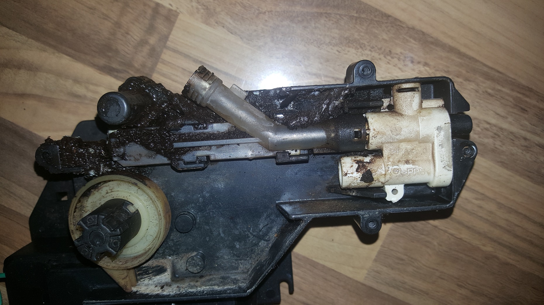

      habe das Problem das viel Wasser in der Tropfschale und unter der Maschine landet.
      Habe jetzt nach den super Videos :thumbup: die Maschine soweit zerlegt das ich das Expansionsventil vor mir habe. Das ist total verdreckt von mit nassem Kaffepulver.
      Sieht das nach einem defekten Ventil aus oder anderer Fehler ? Wie kommt das Kaffepulver an die Stelle ?
      Danke für alle Tipps
      Karl

      die Vermutzungen sind soweit nicht ungewöhnlich.
      Das Draingeventil hat eine weiße Kappe und den
      alten Unterbau - die Maschine kann unmöglich
      Baujahr 2018 sein - hätte dann ja auch noch Garantie!
      Ich würde das Drainageventil gegen ein neues ersetzen
      und auch alle anderen Dichtungen im Gerät ersetzen
      (insbesondere die, für den Schlauch zum DV).
      Kontrolliere auch, ob die Brüheinheit während des
      Kaffeebezugs mehr als ein paar Tropfen Wasser verliert.

      Bj 2018 stimmt nicht. Das habe ich bei der Auswahl falsch gemacht. Die Maschine ist bestimmt 5 Jahre alt.
      Die Maschine verliert auf der Seite der Brüheinheit eigentlich kein Wasser. DieDichtungen vom Tank und von dem Ventil in die Maschine habe ich getuascht. Die waren auch undicht.
      Meinst Du die O-Ringe im Schlauch ?
      PREMIUM Dichtung / O-Ring für Druckschlauch
