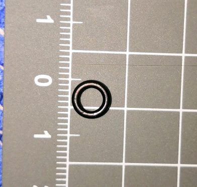

      Nach dem Zusammenbau aller Teile blieb ein kleiner schwarzer Ring übrig (Anhang). Zuerst dachte ich, dass es sich dabei um einen extrem hart gewordenen Dichtgummi handelt aber nach genauerer Betrachtung glaube ich, dass es harter Kunststoff ist. Ich weiß leider nicht mehr wo ich diesen Ring ab-/ausgebaut habe. Möglicherweise ist er der Grund allen Übels. Hat jemand eine Idee? Finde ihn in keiner pdf/youtube-Anleitung.

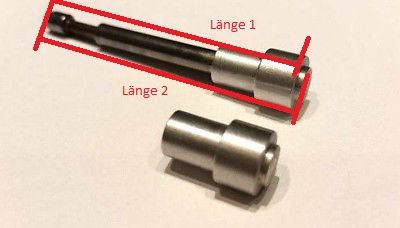

      Obwohl die Plastikkappe noch nicht gebrochen war, habe ich mich bei der Revision des Drainageventils für eine Alukappe entschieden. Diese ging leider nur mit ordentlich Kraft drauf. Mittlerweile ist sie entweder am Anschlag angekommen oder hat komplett gefressen. Kann mir jemand die Maße nennen die ich in dem Bild im Anhang markiert habe?

      Die Dichtung wird definitiv verhärtet sein und besteht nicht aus Kunststoff.
      Woher die stammt, bin ich mir gerade unsicher. Meine erste Vermutung war, dass diese vom Einlaufstutzen kommt, allerdings würde dann das meiste des Wassers auf dem Weg zum Auslauf verloren gehen. Da der Spülvorgang nach deinen Angaben einwandfrei funktioniert, kann das aber eigentlich nicht sein.
      Da du schreibst, dass du die Brühgruppe revidiert hast, wirst du doch neue Dichtringe verwendet haben. Diese werden doch rot oder blau gewesen sein, oder?
      -kann es nicht sein, dass die Dichtung eine alte ist und du diese bereits ersetzt hast?

      Länge 1 ist unrelevant.
      Länge 2 muss knapp 53 mm betragen, ziemlich genau 52,8 mm.
      Die exakte Länge ist sehr wichtig. Außerdem musst du sicherstellen, dass beim drauf schlagen der Alukappe nicht die Ventilstange verbogen würde .
      Ich würde an deiner Stelle zuerst einmal das Brühsieb reinigen.
      Dann musst du herausfinden, ob die Dichtung wirklich fehlt und falls ja, ersetzen.
      Wie bereits geschrieben, ist die exakte Länge der Ventilstange von großer Bedeutung und dass diese nicht verbogen ist. Also unbedingt überprüfen.

      Ich habe auch zuerst gedacht, dass es ein verhärteter Dichtring ist aber der Ring ist sehr, sehr hart. Deswegen glaube ich, dass es sich dabei nicht um einen Dichtring handelt. Wozu er sonst dienen könnte weiß ich nicht.
      Ich habe auf jeden Fall an jede Stelle die in den Anleitungen beschrieben ist einen neuen Dichtring eingesetzt. Ich denke diesbezüglich passt alles.

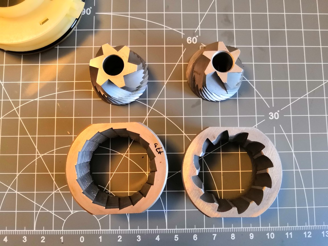

      Hast du V5 Mahlsteine eingebaut ?sind ja keine Jura Mahlstein sondern nur mehr oder weniger passend für Jura
      Die lassen sich bei der S95 aber gut einstellen denn du kanst die in der Software bis auf 2bis 3 Balken runter stellen
      und der Mahlgrad sollte so sein das er ein ganz wenig feiner ist als Zucker.
      die neuen Jura Mahlwerke mahlen auch ein wenig feiner als die alten da war Zucker immer das Maß

      Da du zum einen geschrieben hast, dass du neue Mahlsteine eingebaut hast und zum anderen erwähnt hast, dass die Mahlmenge zu hoch ist, gehe ich davon aus, dass du V5 Steine verwendet hast? -die erzeugen einfach mehr Kaffeemehl, sind etwas schwieriger einzustellen, aber bei der S95 geht das eigentlich sehr gut. Mussteim Menü halt entsprechend weniger einstellen.

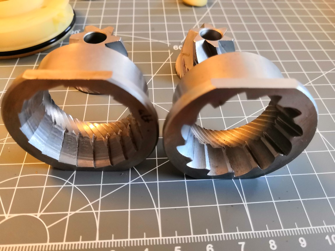

      ich muss gestehen, dass ich nicht weiß ob es V5 Steine sind. Im Anhang Bilder von den alten und neuen Steinen (links alt, rechts neu).
      Werde das Thema angehen sobald ich kann und auf jeden Fall Rückmeldung geben.

      Nachdem ich die neuen Steine wieder etwas auseinander gedreht hatte und die Pulvermenge in der Software auf das absolute Minimum reduziert habe, tut sie jetzt was sie soll. Es war anscheinend das zu feine Pulver das alles verstopft hat. Ich würde die Steine gerne noch etwas mehr auseinander drehen aber dann kommt beim doppelten Bezug der großen Tasse deutlich zu viel Pulver raus.
      Ich teste es jetzt mal eine Weile und melde mich sonst nochmal.
