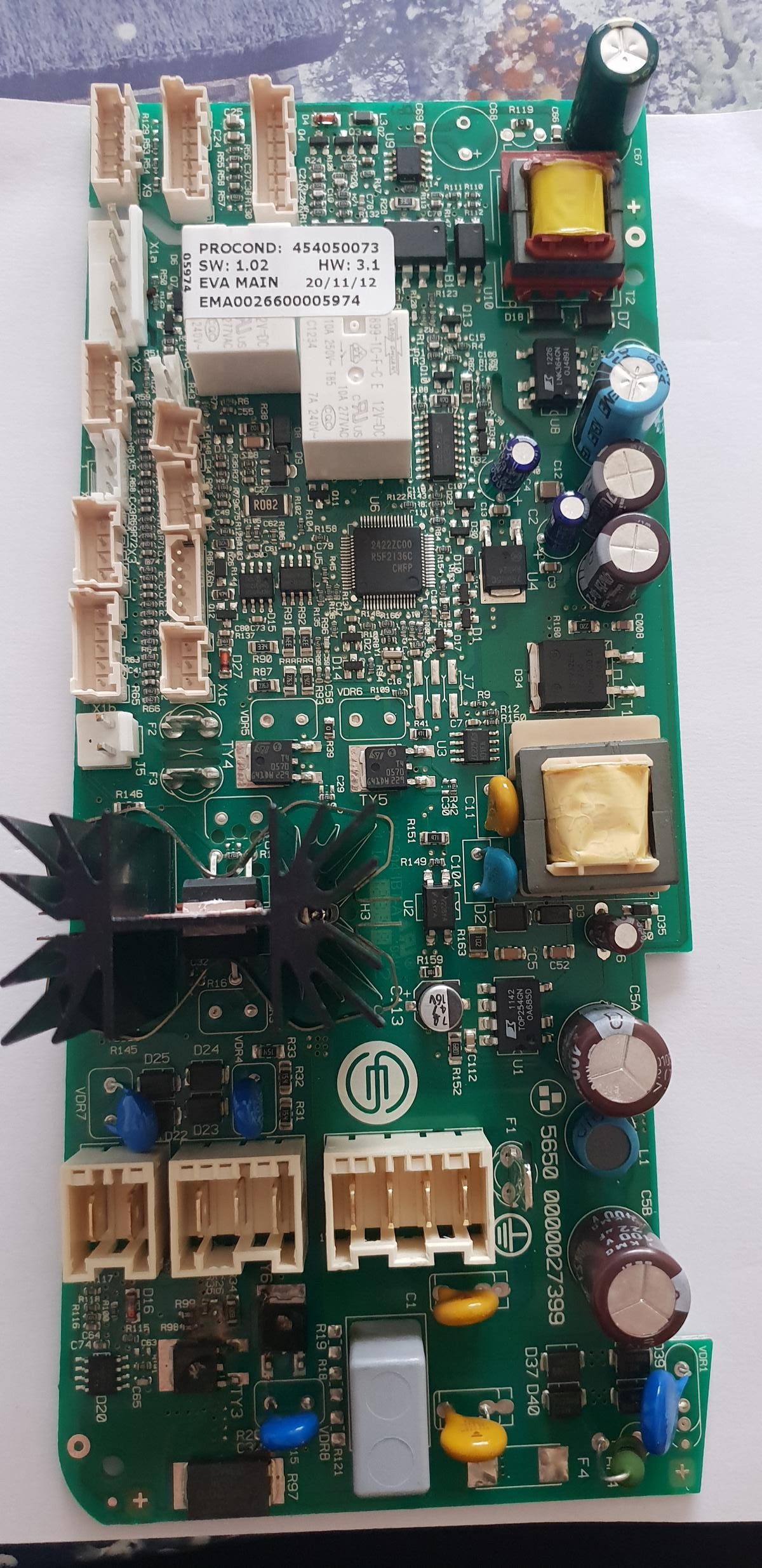

      Also ich möchte euch gerade mal mein Problem Schildern welches ich habe .
      Bei meiner Siemens EQ 7 / Nr. TE71bF19DE/21 ist das Mahlwerk Blockiert gewesen was auch wieder gangbar gemacht wurde .
      Leider hat es dabei auch das Board / Platine geschossen .

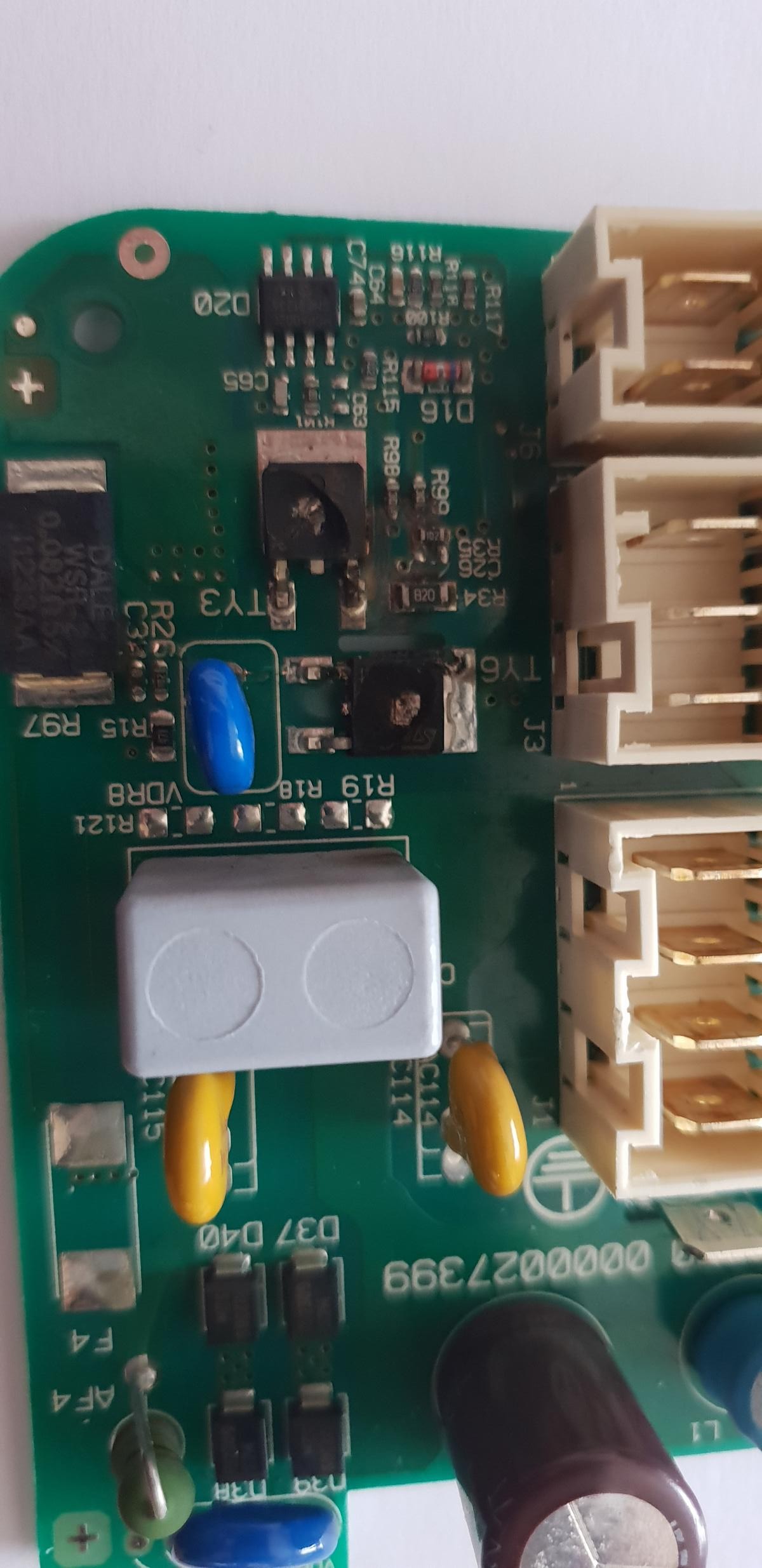

      Es sind wohl 2 Triacs des Mahlwerks betroffen .
      Jetzt meine Frage : sind die Defekten Triacs auf dem Bild auch T4 0570 wie 2 weitere auf der Platine ?
      Und wenn ja kann ich diese gegen T405 600B Tauschen ?

    • entweder passendes kaufen oder bei ebay eine defekte ersteigern und die teile tauschen, mit der Hoffnung, dass diese Teile heil sind. Hast du das Problem bereits gelöst, wenn nicht, dann kannst du mir eine Nachricht schreiben, vielleicht finde ich eine defekte wo noch diese Teile heile sind...
