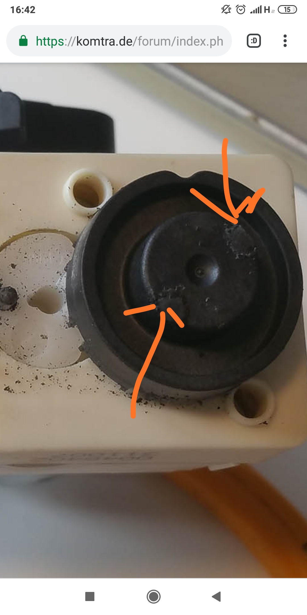

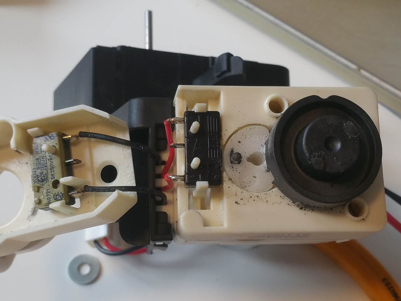

    • danke für die Hilfe und sorry, dass es eine weile gedauert hat.
      ich nehme an,
      "Mitnehmernasen des Keramikventils abgeschert" sieht so aus?
      Gibt es einen hack dafür?
      ich kaufe auch kein neues Auto, wenn die Reifen abgefahren sind.
