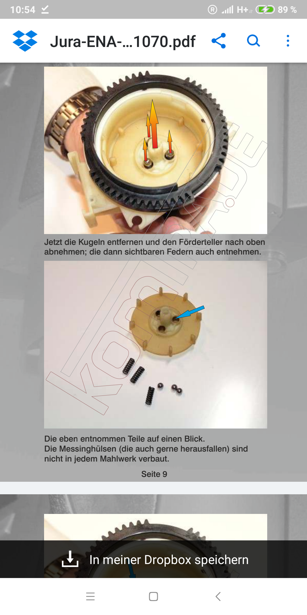

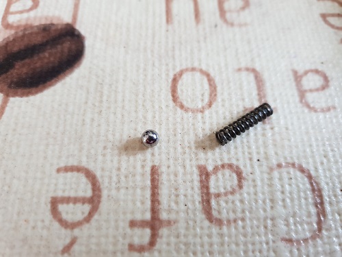

? Oder sind die mir alle 3 Federn, incl. Kugeln abhanden gekommen. Kann ich fast nicht glauben
