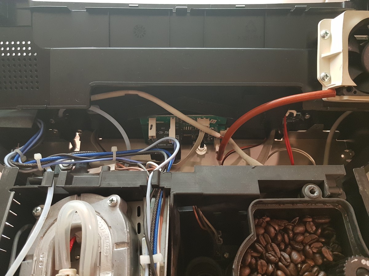

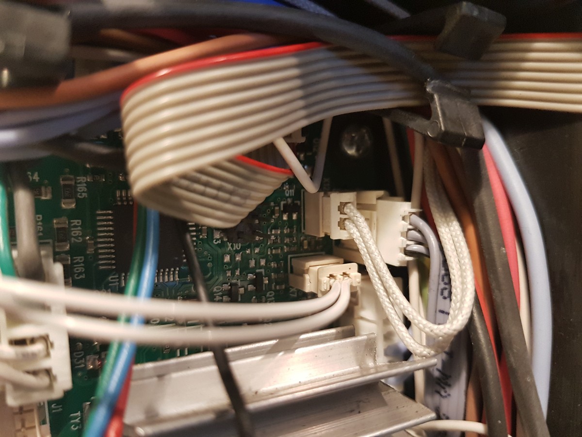

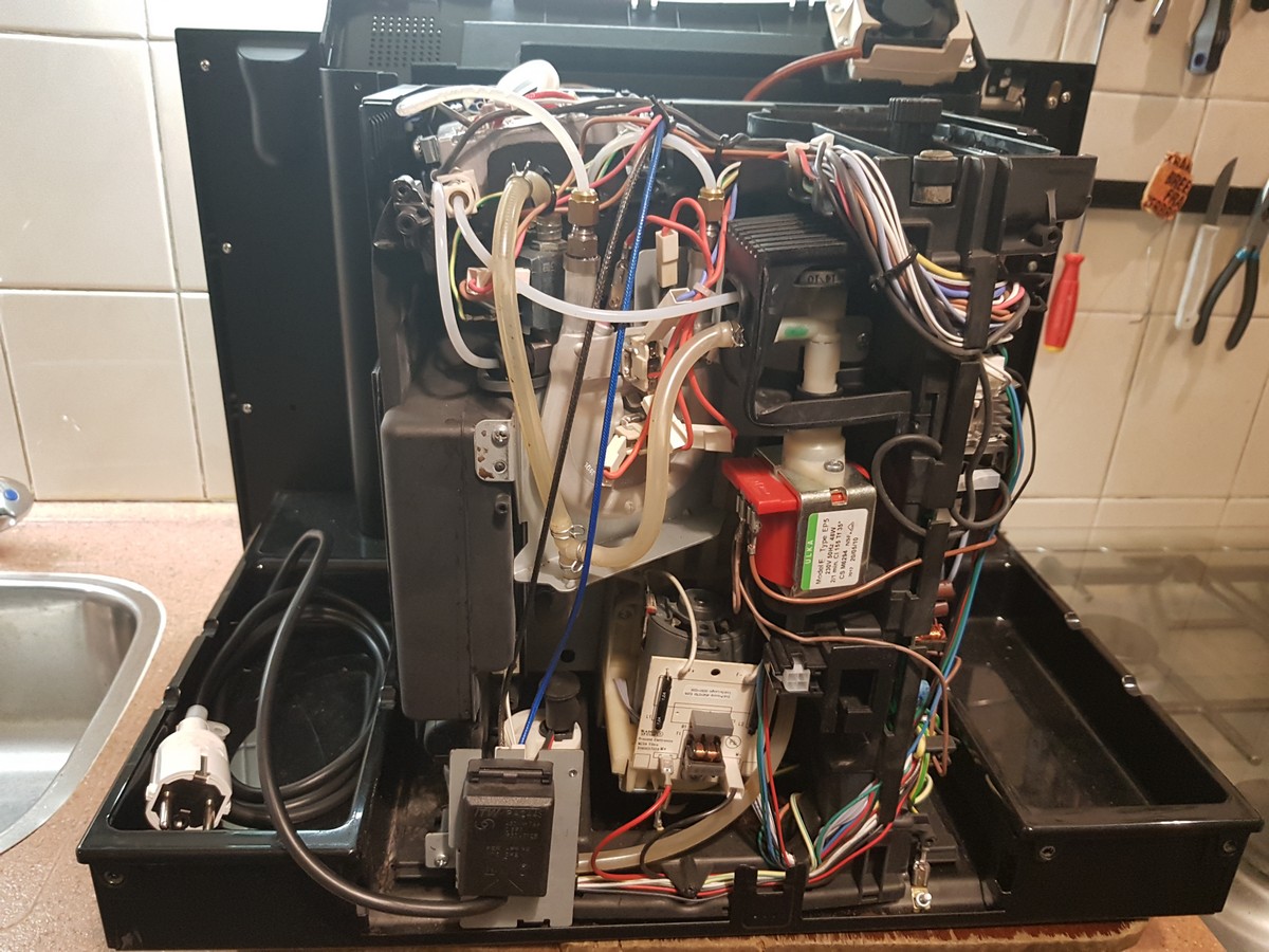

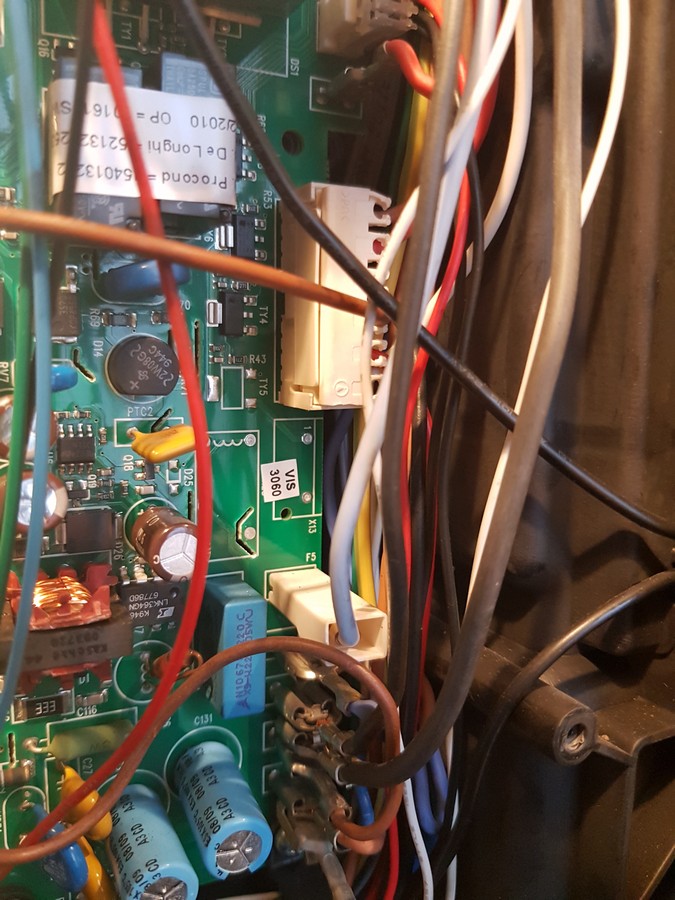

      Hallo alle,
      hab hier ein einbau kaffeemachine mit Delonghi technik. Ein Electroloux EBA63810X.
      Diese machine hab ich bekommen mit die mitteilung das das Heitzelement eneut ist bei ein Electrobetriebe aber das nach 2 tage die selber Störung wieder da ist:
      Display zeigt Heitzt auf, aber dauerhaft. Heitz also gar nicht..
      Die machine hat 3 monate wieder beim reparatur gestehen aber der hats aufgegeben oder sonstiges. Die Kunde wars satt und hat die machine zuruckgeholt und bei mir gebracht. Bin mir mehr zuhause mit BSH aber hab immerhin die aufgabe angenommen die machine probieren zu reparieren. Imer die selber arbeit is ja auch nichts :thumbsup:
      Die vorherige reparatur war also das erneuern des Heitzelement, und sogar zieht es wie neu aus. Zieht sich warscheinlich aus das das komplette lement mit anhange ist erneu (tempsensor und sicherungen usw).
      Habe mal ein Delonghi gesehen und mir scheint es ein EAM typ zu sein. Hab was foto's genommen um hier erst mal klar zu haben uber welches typ wir sprechen.
      Wem kent das Gerät type womit dieses mit ein Delonghi ubereinkomt?

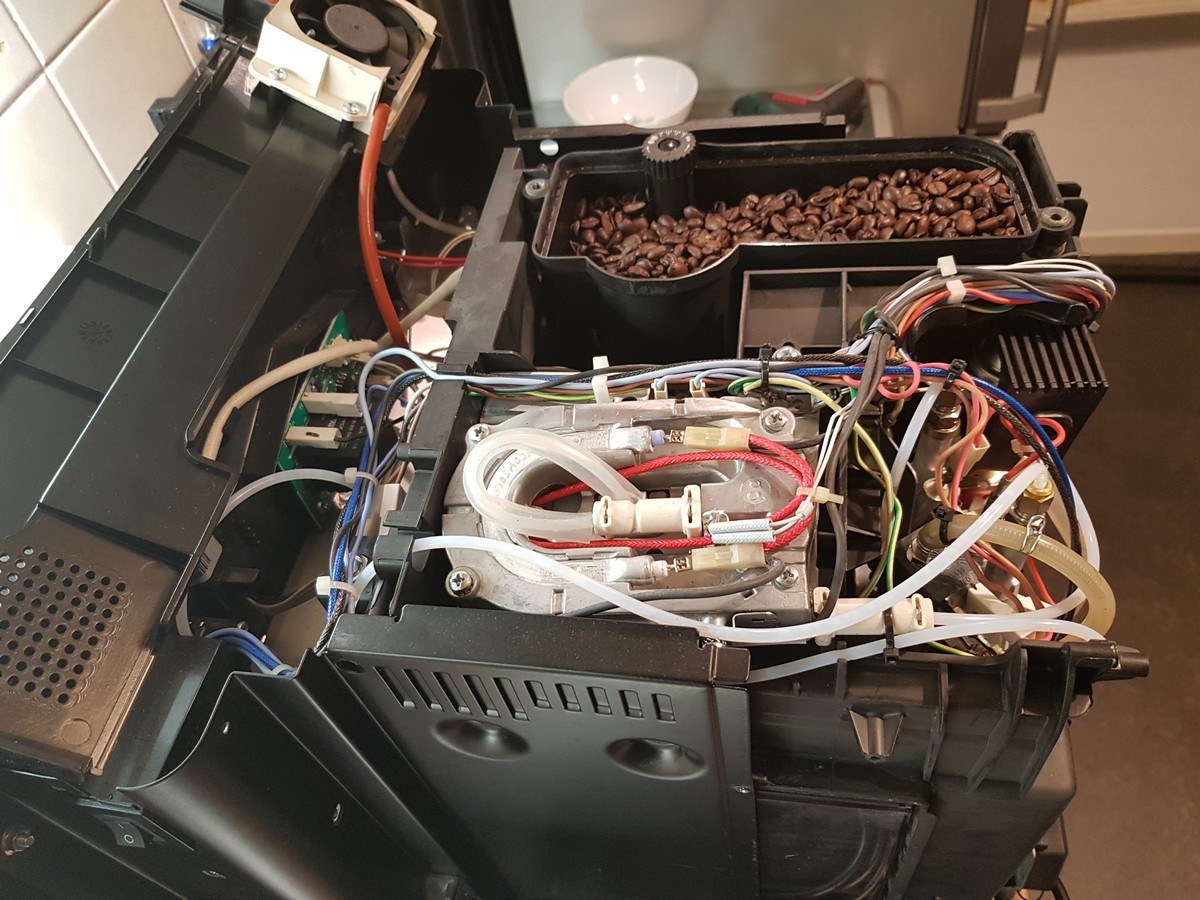

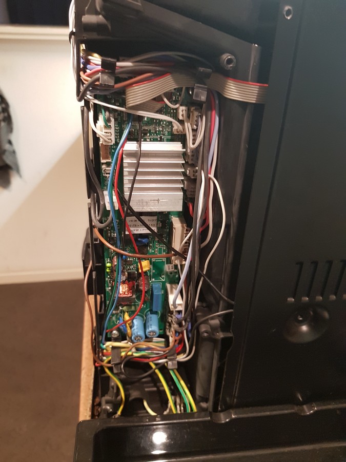

      Siehe das die Dampf- und Heitzthermosensoren gleiche stecker haben und umgewechseld können.
      Hab mal bild hinzugefugt vom LE. Vielleicht sieht euch das ein stecker falsch ist platziert..

    • Welches Heizelement, Thermoblock oder Dampfheizung?
    • Hansie04 schrieb:
      Am Thermoblok komt beim aufheitzen 100 Volt ann.
      Das ist normal, wenn der Thermoblock durch ist. Welchen Cod DeLonghi hat die Platine?
    • Da findet man ja garnichts. Da der Temperatursensor ja in Ordnung ist, solltest du den entsprechenden Triac auf der Platine wechseln. Wenn du schaust, wo der Thermoblock angeschlossen ist, solltest du auf der Rückseite die Leiterbahnen verfolgen können, welcher Triac es ist. Vermutlich gibt es nur einen, der auf einem Kühlkörper sitzt.
