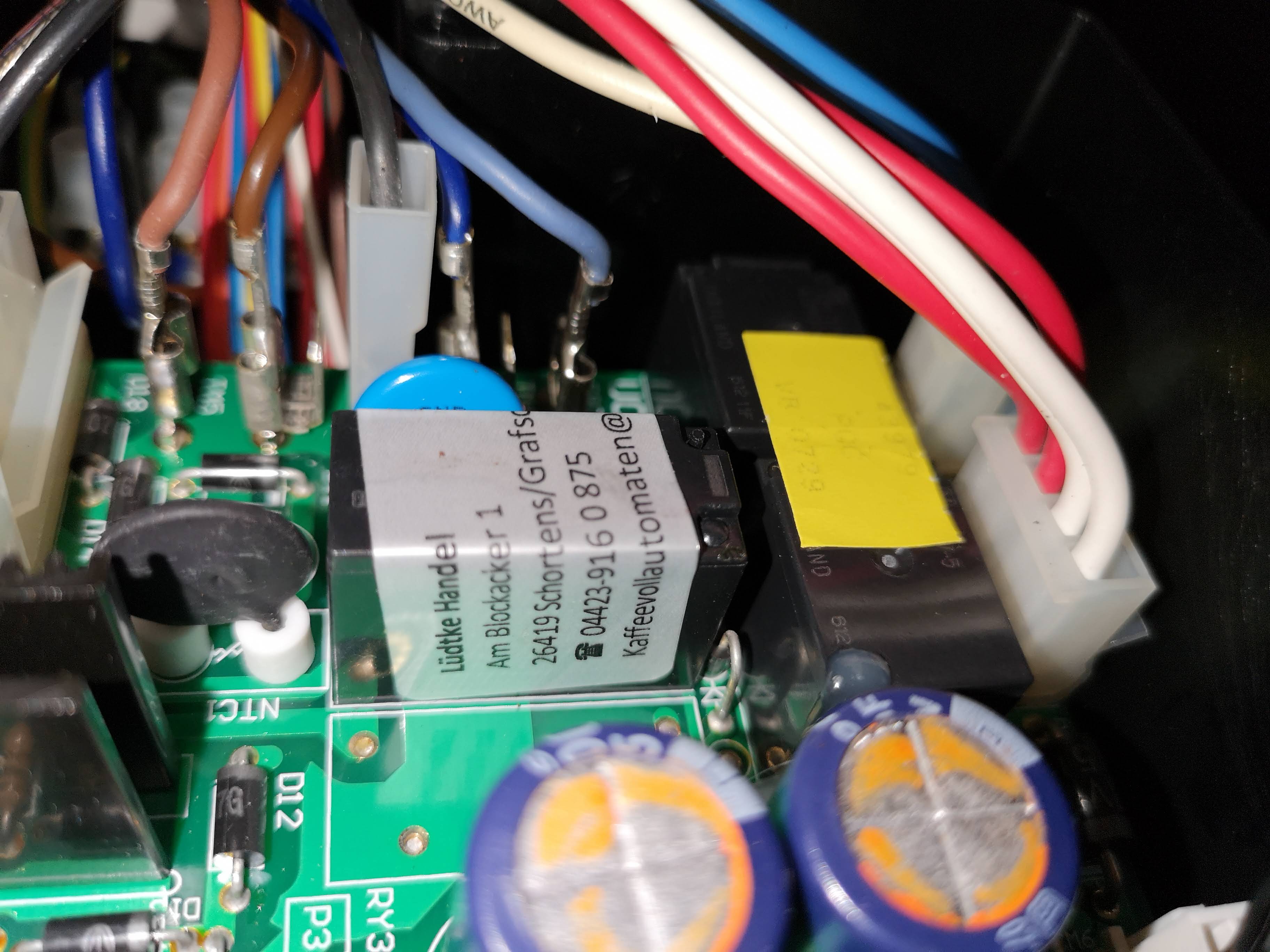

    • Auf der Leistungsplatine hast du drei Relais, die zwei nebeneinander sind für die Brühgruppe, das andere ist für das Dampfventil. Wenn du die Dampf/Heißwassertaste drückst, muss es klicken, wenn es nicht klickt, dann ist es kaputt oder die Logik, dann ist es ein Totalschaden.
    • Danke für die schnelle Rückmeldung!
      Meinst du das Relais, welches auf dem Foto den "Lütdke"-Aufkleber hat? Da klickt jedenfalls nichts, wenn ich Dampf- oder Heißwassertaste drücke. Ob des Aufklebers auf diesem Relais könnte man allerdings den Eindruck gewinnen, dass schon mein Vorgänger im Besitz dieses Gerätes auf die Idee gekommen war, dieses Teil zu tauschen - ob diese Operation niemals Erfolg gezeigt hatte oder ob das Relais schon wieder kaputt ist, weiß ich leider nicht...

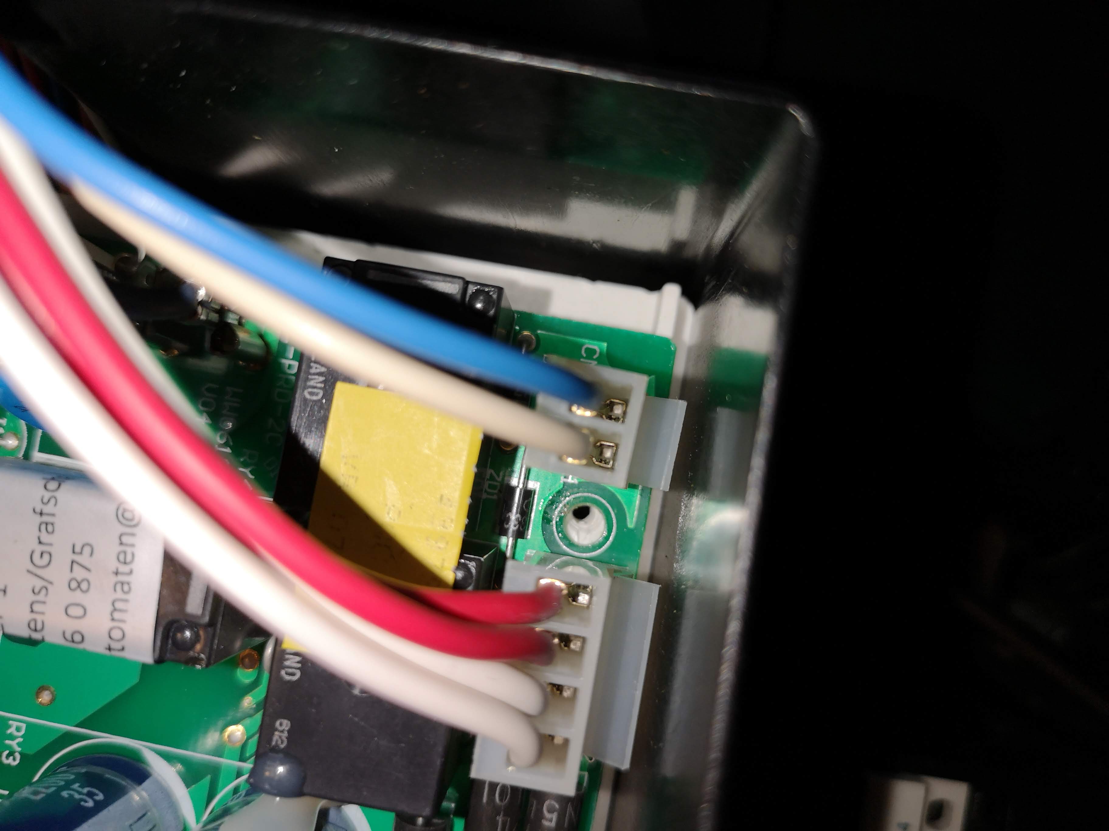

      Für einen zuvor geschehenen Reparaturversuch auf der Platine spricht auch, dass eine Schraube zur Befestigung der Platine fehlt. Ist es möglich, dass die fehlende Befestigungsschraube für den Fehler verantwortlich ist?
      Im Netz habe ich nirgends eine Anleitung gefunden, wie ich die Platine unbeschadet ausbauen kann. Hat da vielleicht jemand eine Anleitung parat, die er mir zur Verfügung stellen kann?

    • Der Aufkleber ist von einer 'Fachwerkststt' :/ Die Platine ist auch Rohs konform, sprich bleifrei. Das die Elektrolyt-Kondensatoren verrostet sind ist auch nicht normal. Da kann man nur noch eine Aussage treffen, wenn die vor Ort auf dem Tisch steht. Ob das alles zusammen passt sei dahin gestellt.
      Wo ist die Maschine denn überhaupt her? Hat die vorher richtig funktioniert?

      Nachdem ich den Ventilstößel des Auslaufventils erneuert habe, läuft nun immerhin der Kaffee fehlerfrei durch. Der alte Ventilstößel war komplett durch, ich musste dessen Rest-Teile in Bröselform entfernen. Wenn das Gerät in einer "Fachwerkstatt" war, dürfte das schon etwas länger her sein... - jedenfalls wenn man davon ausgeht, dass eine "Fachwerkstatt" sich den als typische Schwachstelle des Geräts bekannten Ventilstößel im Rahmen der Wartung angeschaut hat. Nunja - ich würde allerdings auch davon ausgehen, dass eine "Fachwerkstatt" die Befestigungsschrauben einer Platine gewissenhaft anbringt...

      Das Relais auszutauschen wäre für den Fachmann vermutlich die 1. Wahl. Wenn ich meinen Lötkolben für so eine Aktion anwerfe, verbruzzel ich aber vermutlich mehr als Nutzen zu stiften ;-((
      Tobias.L: Vielleicht liegt es am Foto, aber "in echt" sehe ich auf den Elektrolytkondensatoren keinen Rost.
