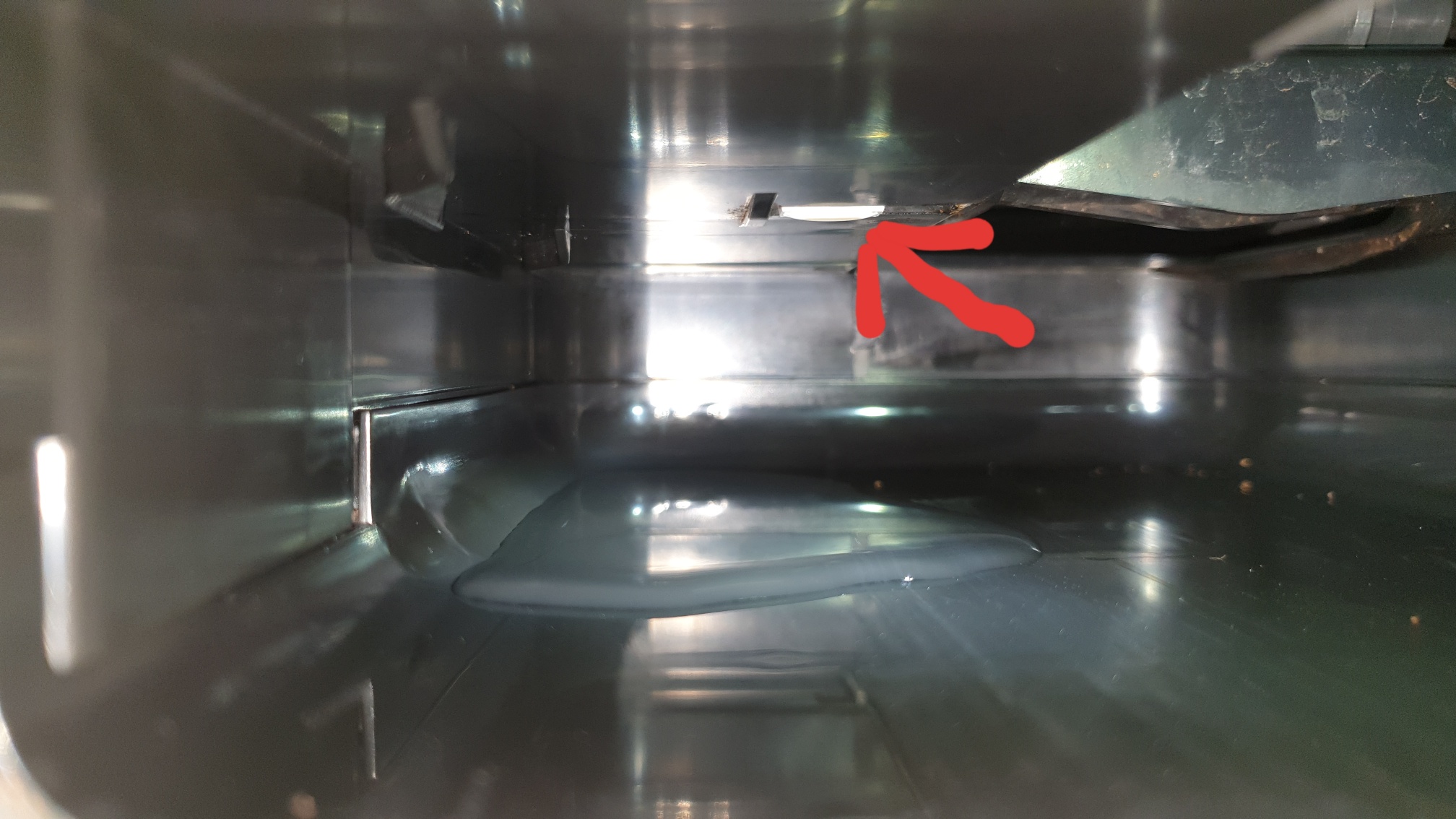

      bei mir läuft (seit ca. 1/2 Jahr) manchmal der Auffangbehälter über, dann steht das Wasser unter der Maschine.
      Teilweise bereits nach ca. 6 Tassen, oder auch nach 10 Tassen.
      Es kommt keine Warnung "Auffangbehälter leeren" . Es läuft aber auch zuviel Wasser in den Behälter.
      Das Wasser läuft von dem Spalt in den Behälter, siehe Foto.
      Ich habe den Behälter entfernt und sehe, dass links, ca. da wo der Sensor ist, Wasser rausläuft.
      Könnte das Keramikventil schuld sein?
      Zählt die Maschine eigentlich die Anzahl der Kaffeebezüge und sagt dann nach 10 Tassen Behälter leeren?
      Oder geht das immer über den Sensor?
      Ich sehe zwar zusätzlich über den roten Schwimmer, ob geleert werden muss, aber das übersieht man gerne.

    • Bei meiner EQ 7 werden keine Bezüge für den Wasserpegel in der Auffangschale gezählt.
      Der Pegel wird nur von der kleinen Sensorplatine kapazitiv erfasst.
      Wenn sie fefekt ist gibts auch keine Meldung mehr.
      Was meinst du mit Sensor an deiner Maschine?
      Ich kenne die EQ 6 leider nicht.
      Auf dem Foto kann ich kaum etwas erkennen.
