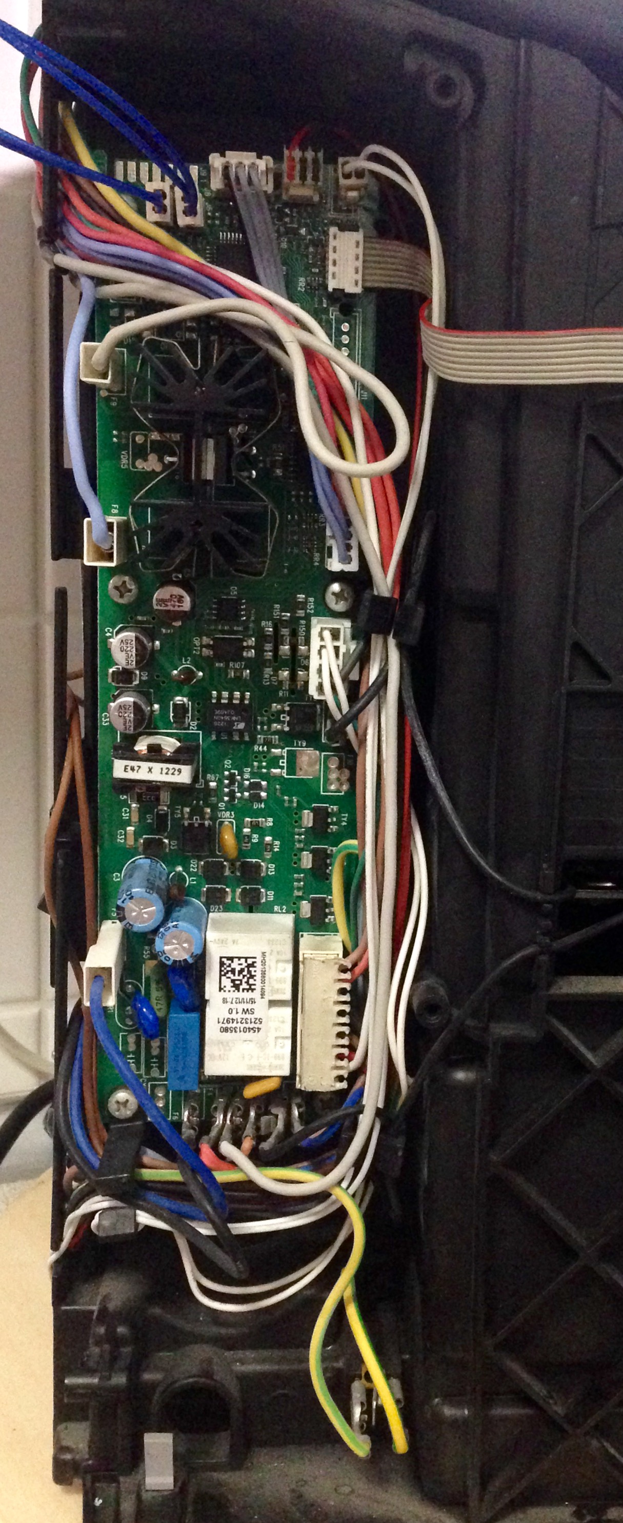

    • Jetzert. Anscheinend ist das die neuere Leistungselektronik. Lade mal ein Bild hoch.
    • Ist leider nicht zu erkennen und so eine Platine habe ich auch nicht da. Aber sollte eigentlich kein Problem sein, die Leitungen vom Thermoblock zurück zuverfolgen. Vermutlich ist die eine Leitungen die graue oben links neben dem Kühlkörper.

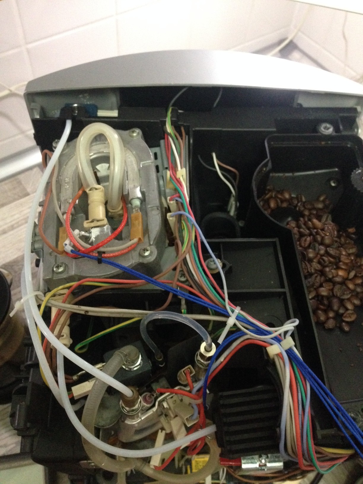

    • Die Kabel am TB sind grau, ich werd nochmal den TB ausbauen und alle abgehenden Kabel davon untersuchen bis zur Platine.
      Hier nochmal n neues Bild, musste es erst per Mail hin und hersenden für die erlaubte Datengrösse. Wird aber erst wieder abends, weil Arbeit und so. Hab auch probiert mich bei KaffeeWelt anzumelden zwecks Widerstandsmessungs-Plan. Bisher keine Rückmeldung zur Registrierung. Vielen lieben Dank

    • F9 und das graue unten zwischen rot und braun.
    • Dann sollten beide Temperatursicherungen seitlich am Thermoblock hin sein. Ungewöhnlich 8|
    • Ich hab beide Thermosensoren abisoliert und auf Durchgang geprüft, wirklich beide tot. Jeweils davor und danach sind die Kabel durchgängig. Vermutlich sind die wirklich durch als der Temperatursensor kaputt war und der TB sehr heiss wurde.
