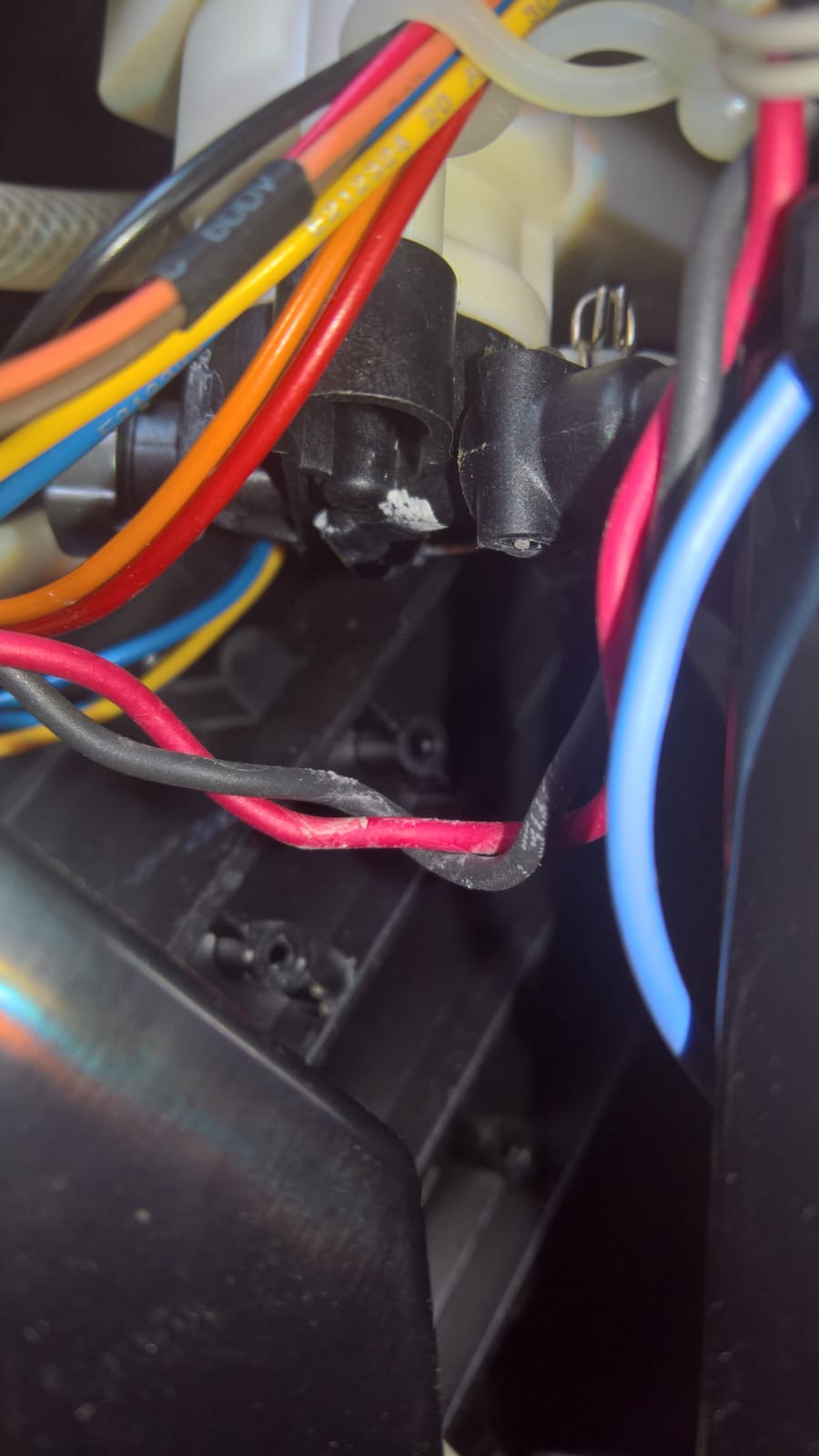

      Es scheint wie so oft die schwarze Kappe zu sein, man kann auf dem Bild die Kalkablagerung gut sehen.
      Im Betrieb sieht man sehr gut, wie es unten heraustropft.
      Jetzt geht die Suche nach einer Kappe los, was aber, wenn man quer liest, wohl nicht mit Erfolg
      gekrönt sein wird. Oder hat da jemand einen Tipp?

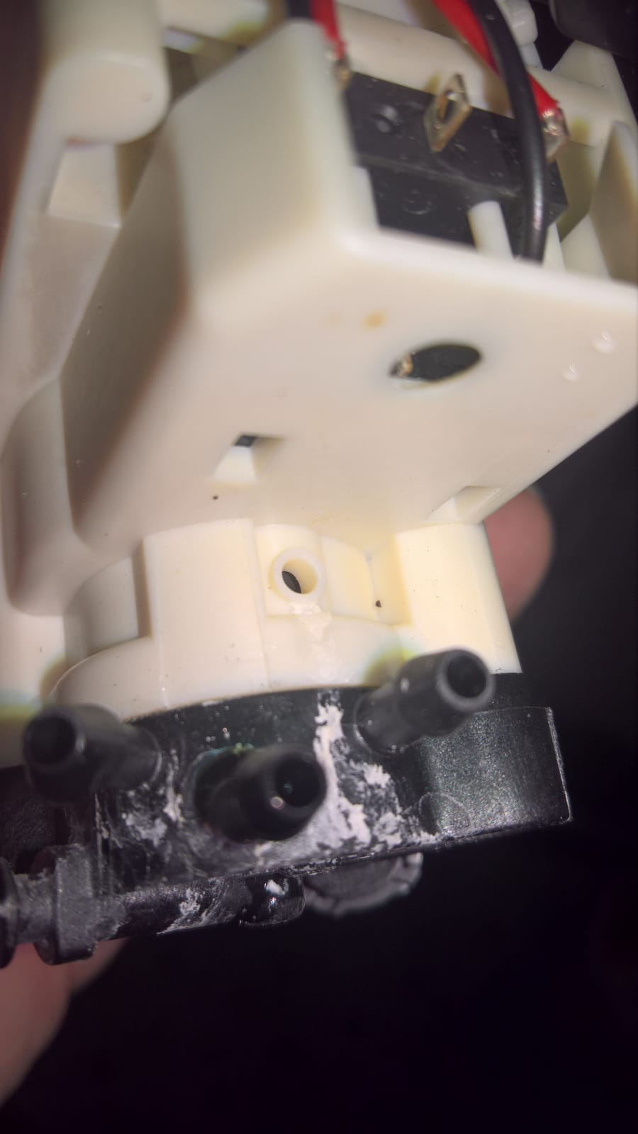

      Ich habe jetzt mal das Keramikventil ausgebaut und mir mal angeschaut, wo denn die Kalkablagerungen
      herkommen. Auf den Bildern kann man erkennen, dass das Wasser evtl. einmal aus der Stelle mit der Nase
      der schwarzen Schlauchanschlussplatte und aus dem kleinen Loch austritt. Das Loch ist genau auf der Höhe
      schwarzen Keramikplatte, was mich vermuten lässt, dass das Wasser zwischen dieser und der weißen Scheibe
      austreten könnte.
      Nun kommt die große Frage: Kriegt man sowas wieder dicht? Und wie baut man das Ventil wieder zusammen?
      Also Reihenfolge und Lage der Teile ist klar. Aber wie sieht es etwa mit Dichtmittel bzw.mit Sliconfett aus.
      Und wenn ja, wohin damit?
      Ich sag schon mal Danke!
      Glück Auf!
      dudenhoefer

      das Ventil der Barista habe ich bislang noch mit keiner
      Bastellösung wieder dauerhaft dicht bekommen. Hier
      bleibt Dir nichts anderes übrig als ein neues zu kaufen.
    • Da es die Ventile nicht in Teilen, sondern nur komplett
      gibt, sind mir dafür auch keine Schmieranweisungen
      für den Zusammenbau bekannt - sowas hat dann nur
      der Hersteller.
      Ich hatte schon welche zerlegt, da meinte man etwas
      Fett zwischen den Keramikscheiben zu entdecken, aber
      auch schon welche wo nichts dergleichen zu finden war.
      Also auch von daher keine eindeutige Empfehlung möglich.
    • Äußerliche Undichtigkeiten der Kappe lassen sich
      damit mit etwas Glück beheben. Du hast geschrieben,
      dass beim Kaffeebezug Wasser aus dem Milchauf-
      schäumer tropft. Das würde aber bedeuten, dass
      auch Risse zwischen den Röhrchen sind, die sich
      mit Ausgießen von außen nicht beheben lassen.
      Wie sieht es da jetzt aus?
    • Das mit den Rissen innerhalb scheint so zu sein. Mittlerweile tropft es sehr rege aus den Milchdüsen und einen See unter der Maschine haben wir auch. Da muss ich mal schauen ob noch mehr defekt ist als nur die Kappe.
      Ich finde leider den Thread nicht mehr, in dem jemand schrieb, er hätte irgend wo die Anfrage zur Produktion der Kappe gestellt.
      Ist daraus was geworden?Oder muß ich in den sauren Apfel neues Ventil beissen?
