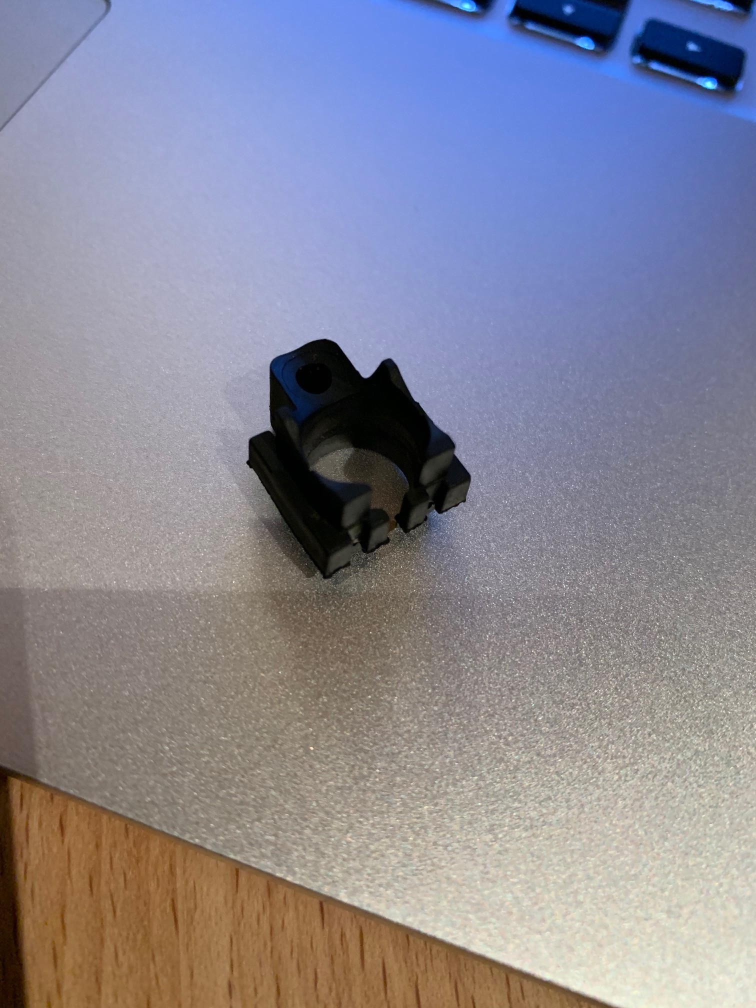

      ich habe die Brühgruppe meiner Z7 überholt. Jetzt habe ich ein kleines Gummi-Formteil übrig. In den Videos wird dasTeil leider nicht gezeigt.
      Weiß jemand wo das Teil hinkommt? Definitiv Brühgruppe oder Drainageventil.
      Peter
        603,91 kB, 1.512×2.016, 220 mal angesehen

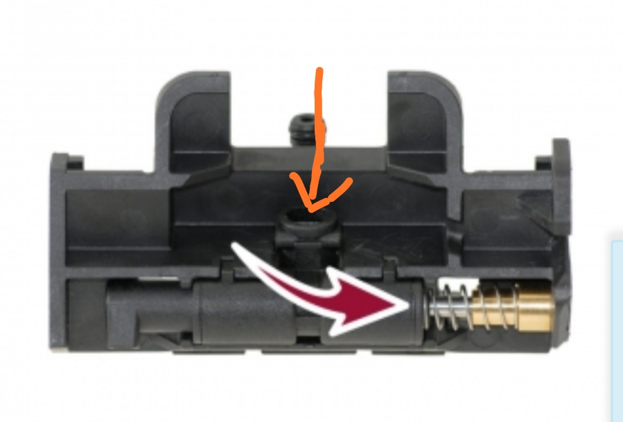

      Jura Z8
    • Das sitzt am Drainageventil.
      Das Drainageventil der Z7 sieht zwar geringfügig anders aus, aber an der Stelle sitzt das.
      LG Jönne
      das Teil gehört zum Drainageventil. Und zwar auf den Ventilkörper bevor es in den Ventilrahmen geschoben wird.
      Ist für die eigentliche Funktion des Drainageventils nicht notwendig, dient meines Erachtens nur zur Geräusch Dämmung...
