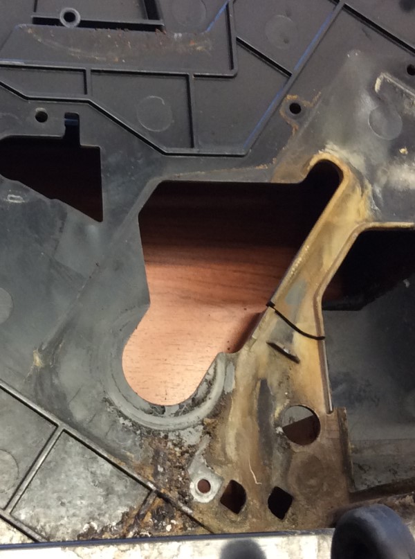

      Ich hätte mal Lust auf einen kurzen Erfahrungsaustausch.
      Bei bisher fast jeder Melitta Ci sind mir kleinere oder größere Risse an der markierten Stellen aufgefallen.
      Bisher habe ich diese Risse immer mit flüssiger Schweissnaht (kleber+Granulat) behandelt.
      Ich überlege jetzt aber ob ich mir nicht etwas aus Blech baue, was dann den kompletten Bereich abdecken wird.
      Wie macht ihr das ? Was sind eure Erfahrungen ?

    • Hallo.
      Bei einem Riss (wie auf dem Foto von Dir) mache ich gar nichts, wenn der Riss viel größer ist,
      oder es durchgebrochen ist, säge und feile ich aus einem ca. 1,5 mm dicken Kunststoff gleicher
      Art (irgendwo aus einem Schlachtantrieb o.ä. rausgebrochen) ein Kunststoffteil welches von
      hinten relativ passgenau zwischen die Gußstege passt aus und klebe es mit Pattex-Plastix ein.
      Man muss bei alles Arbeiten da aber aufpassen, dass nichts (z.B. keine scharfe Kante) verbleibt,
      an der das Drainageventil hängen bleiben könnte, da das da ganz knapp dran vorbei läuft.

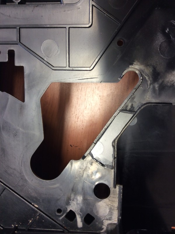

      Vorher:
      Nachher:
      das war damals mein erster Versuch - mittlerweile säge und feile ich akurater :D

    • Ich habe absichtlich "den gleichen Kunststoff" wie beim
      Steg genommen, da ich mir dadurch (Klebung mit einem
      geeigneten 2-Komponenten-Kunststoffkleber) eine höhere
      Klebehaltbarkeit verspreche als mit 2 Materialien mit
      unterschiedlichem Wärmeausdehnungskoeffizienten.

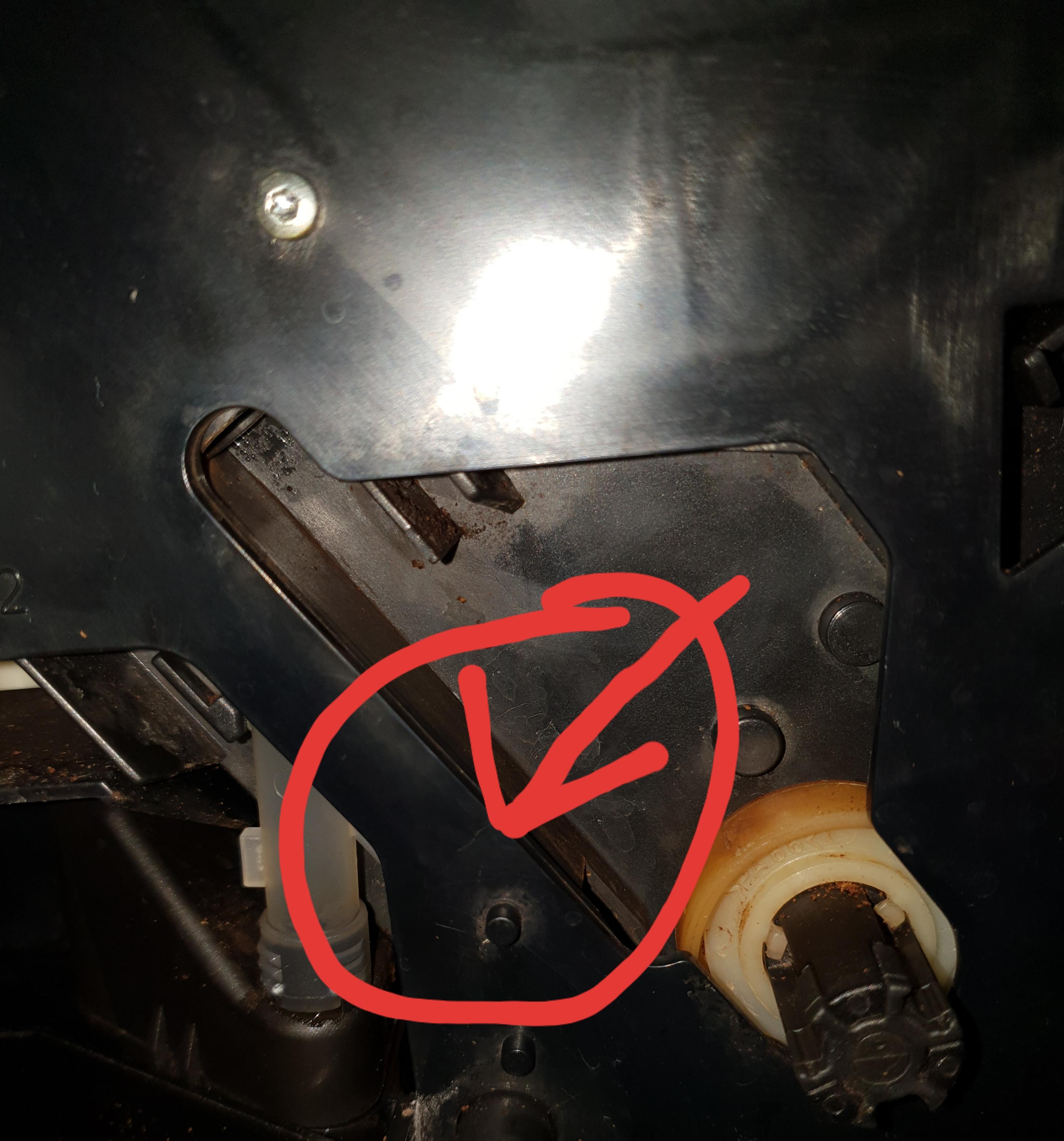

    • okay, ich habe es jetzt mit Stahlblech und Epoxid gemacht.
      Mal schauen wie lange es hält ....
      Das nächste mal wollte ich es gerne mit Sikaflex probieren ( nimmt man bei Wohnmobilen um Sat Schüsseln auf dem Dach zu verkleben ). Das Zeug wird nicht ganz so steinhart wie Epoxid (bleibt etwas flexibler), hält aber mehr als bombig
