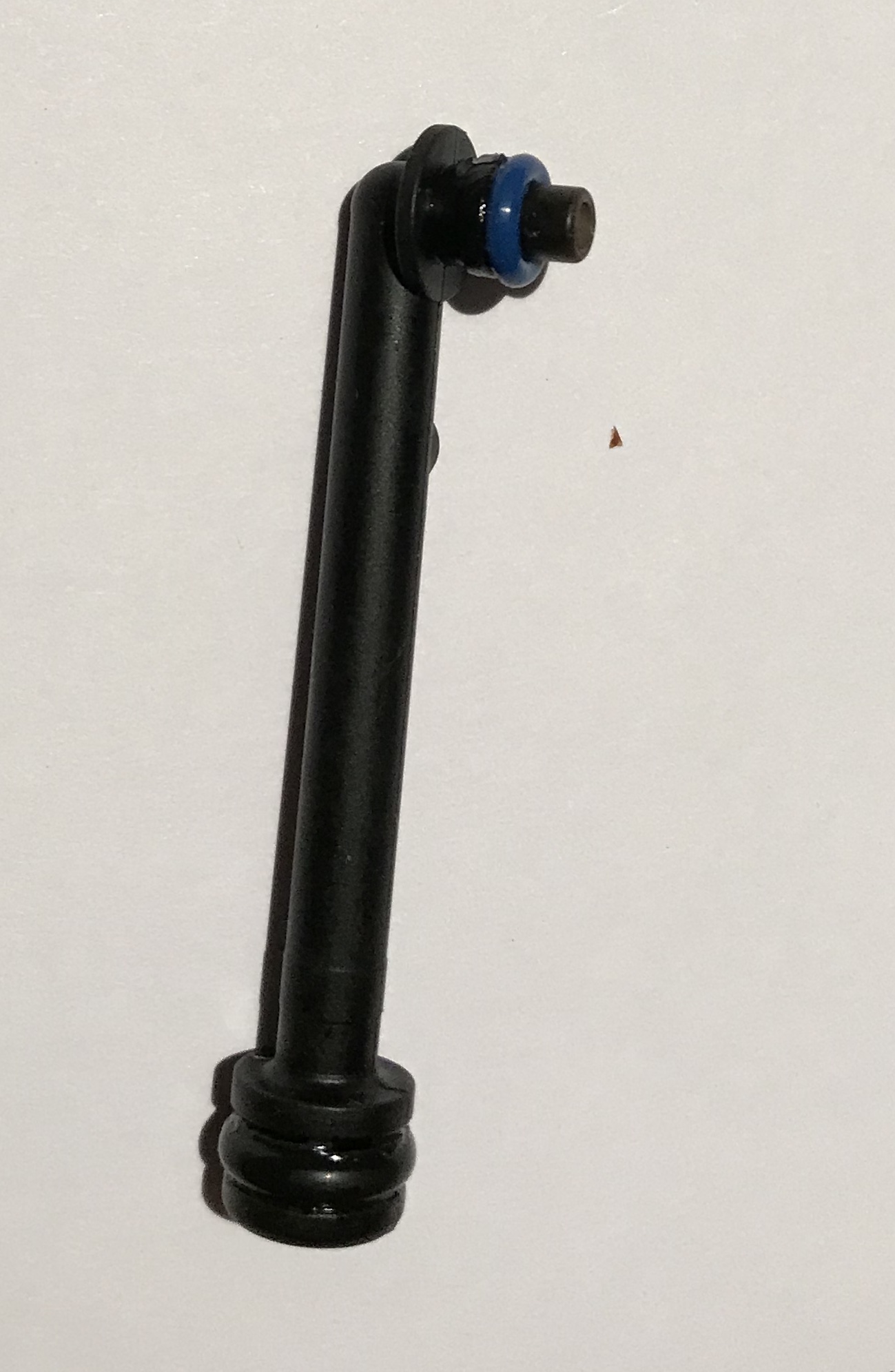

      Nach dem Zerlegen, Instandsetzen und wieder Zusammensetzen meiner Impressa J9.3 habe ich leider ein Bauteil übrig und weiß nicht mehr, wo es hin gehört. :S
      Es handelt sich um ein L-förmiges Röhrchen mit O-Dichtungsringen an beiden Seiten. Der längere Schenkel ist 60mm lang. Der kürzere Schenkel ist 15mm lang.
      Ein Bild hänge ich an.
      Wäre schön, wenn Ihr mir Hinweise geben könntet, wo das Teil eingebaut werden muss.
      Vielen Dank

      hierbei handelt es sich um den Anschlusswinkel, der die Verbindung vom Drainageventil, unten an der
      Brüheinheit, zur Fluidandockbuchse in der Maschine herstellt.
      Du musst die Brüheinheit nochmal ausbauen um den Winkel einbauen zu können.
