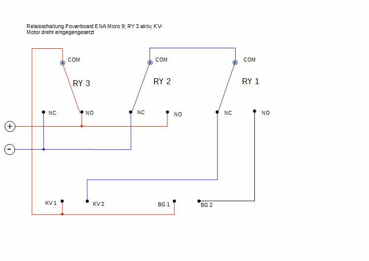

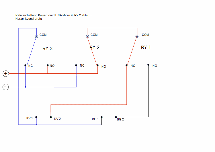

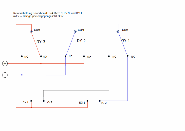

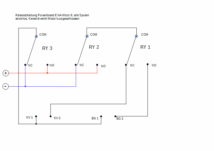

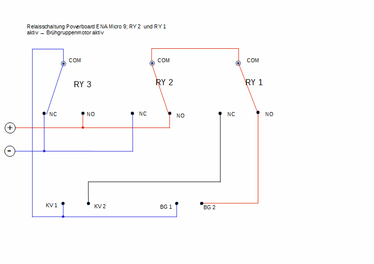

Bei der Gelegenheit hatte ich die Relaisschaltung nachzeichnen können, siehe Anhang.
Anregung: bei unklarer Störungslage an die Relais denken. Prüfen lassen sie sich am ausgebauten Leistungsprint durch Messung des Kontaktwiderstands NC und Beobachtung, ob der sich bei mech. Erschütterung (z.B. durch Schaft Elektrozahnbürste) ändert.
Mutmaßlicher Fehlerablauf: Im Regelfall schließen die 3 NC-Kontakte bei stromlos den Motoranschluss des KV kurz. Das führt zu abruptem Motorstop, somit bleibt die bei der Initialisierung gefundene Stellung erhalten. Hohe Kontaktwiderstände aber erlauben dem Motor (Masseträgheit), sich etwas weiter zu drehen, die Init-Stellung geht verloren, Initialisierung schlägt fehl, ev. erneuter Versuch, Abbruch, Maschine schaltet ab.
