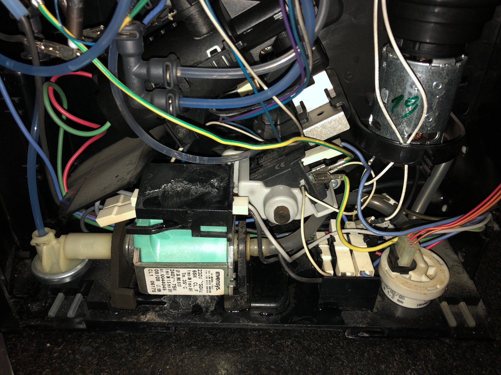

      ich habe mal wieder ein Problem mit unserer C5.
      Ab und an (alle paar Tage mal, dann ist wieder für 'ne Zeit gut) rinnt sie ein wenig. Das Wasser ist heiß und ich würde sagen es kommt irgendwo rechts mittig her. Ich habe die Maschine aufgemacht und ein Foto angehängt., auf dem man das recht gut erkennen kann.
      Könnt ihr mir sagen was ich ersetzen soll? Mich irritieren vor allem die Kalkflecken auf dem schwarzen Kunststoff über der Pumpe. Heisst das dass es vom Drainageventil kommt oder doch eher der Pumpe, die da hochspritzt?
      Für Hinweise wäre ich unendlich dankbar.
      LG und besten Dank im Voraus
      Astan
        829,88 kB, 2.016×1.512, 459 mal angesehen
    • Ich tippe ganz stark auf das Auslaufventil.
      Auf deinem Bild ist nur die schwarze Kappe davon zu erkennen.
      Dieses hier passt:
      Wenn du für die Zukunft Ruhe haben möchtest, bestellst du dir gleich den Messingstößel und baust den ein.
      komtra.de/jura-ersatzteile/jur…l-messing-dichtungen.html
      LG Jönne
