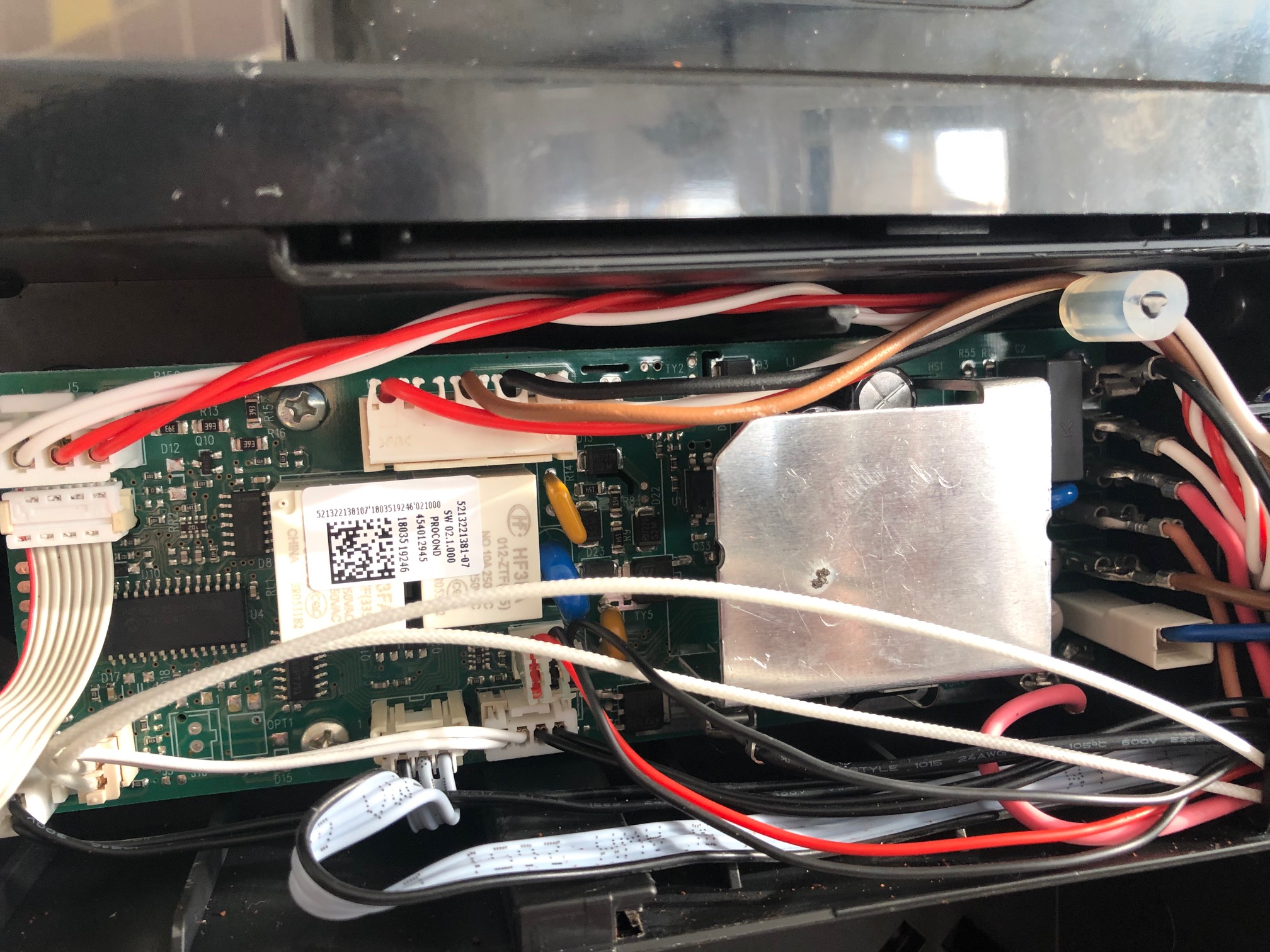

      Hallo
      Kann mir jemand von euch weiterhelfen.
      Habe eine Delonghi ECAM 22.320, sie läss sich nicht einschalten, schreibt: Allgemeiner Fehler.
      Habe sie Resetet: Spült nicht über Dampf,kommt der Fehler: Wasserkreislauf leer, Wasserkreislauf füllen
      Und das wichtigste: Wenn man den Testmodus Starten, will macht die gar nichts!!
      Keine Brühgruppe hoch und runterfahren, einfach nichts. Schreibt nur Load Test Modus
      Sonst geht nichts.
      Habe schon mal denn Flowmeter und Pumpe getauscht, ohne Erfolg.
      Weiß jemand einen Rat?
      Mfg Martin

      So habe ein Bild von der Leistungplatine hochgeladen.
      Heute habe ich nochmals den Testmodus laufen lasse.
      Zum Positiven: Motor/Antrieb und Heizung gehen.
      Negativ: Pumpe und Mahlwerk machen gar nichts.
      Habe einfach denn Motor per Hand gedreht und denn Stecker aus und ein gesteckt.
      Hat dann funktioniert.
      Das einzige was mir komisch vorkommt, ist das ich denn Stecker nochmal heraus genommen habe und wider rein, dann der Motor/Antrieb wider nicht funktioniert haben.
      Kann mir nur vorstellen, das der Stecker oder echt die Platine was hat.
      Weil 2 Sachen aufeinmal eingegen ist sehr unwahrscheinlich.
      Danke im eure Hilfe.
      Falls mir jenand noch eine Tipp geben kann wäre echt super.
      Ach ja, Messgerät muss ich erst eines besorgen.
      Auch hier: Eher ein Zeichen, daß der Motor einen Wicklungsschaden hat. Motor durchmessen.
    • Ok, aber warum geht dann die Pumpe und Mahlwerk nicht.
      Hängt laut Schaltplan alles auf dem gleichen Stecker.
      Lassen wie das per Hand drehen mal weg, habe denn Stecker auch beweg bzw . ab und angesteckt.
      Was kann sonst noch sein das die Pumpe und Mahlwerk nicht funktionieren.
      Beides defekt oder .....?
    • So, habe mir die Mühe gemacht und alles umgebaut und eine Leistungsplatine von einer EACM 22.110 eingebaut.
      Hat alles funktioniert, sogar die Pumpe aber leider das Mahlwerk nicht.
      Nachdem ich wider alles zurück gebaut habe, hat wider nicht dir Pumpe und Mahlwerk funktioniert.

    • <p>
      </p>
      Hallo, so habe zwar noch nicht durchgemessen, werde ich noch.
      Aber ein Erfolg ist schon, habe ein anderes Mahlwerk angeschlossen und das hat funktioniert. Wollte denn Motor umbauen aber die Grundplatte passte nicht zusammen.
      Als ich wider mit dem Mahlwerk was in der Delonghi war, den Testmodus gemacht habe! Funktioniert es einwandfrei!!!!
      Leider will die Pumpe immer noch nicht.
      Sie hat aber bei der anderen Platine funktioniert und habe eine andere Pumpe auch eingebaut die auch nicht wollte, von der ich aber weiß das es funktioniert.
      Werde halt mal Durchmessen, wie es scheint ist die Leistungsplatine hinüber.
      Fall wer derweilen noch eine Idee hat, bitte schreiben.
    • Hallo alle zusammen, danke nochmals für eure Hilfe.
      Die Delonghi funktioniert wieder!
      Mir hat jemand einen defekten Triac auf der Platine getauscht. Zum Glück hatte ich noch eine defekte Platine im Keller als Ersatzteilspender. Hat nicht mal 10min gedauert.
