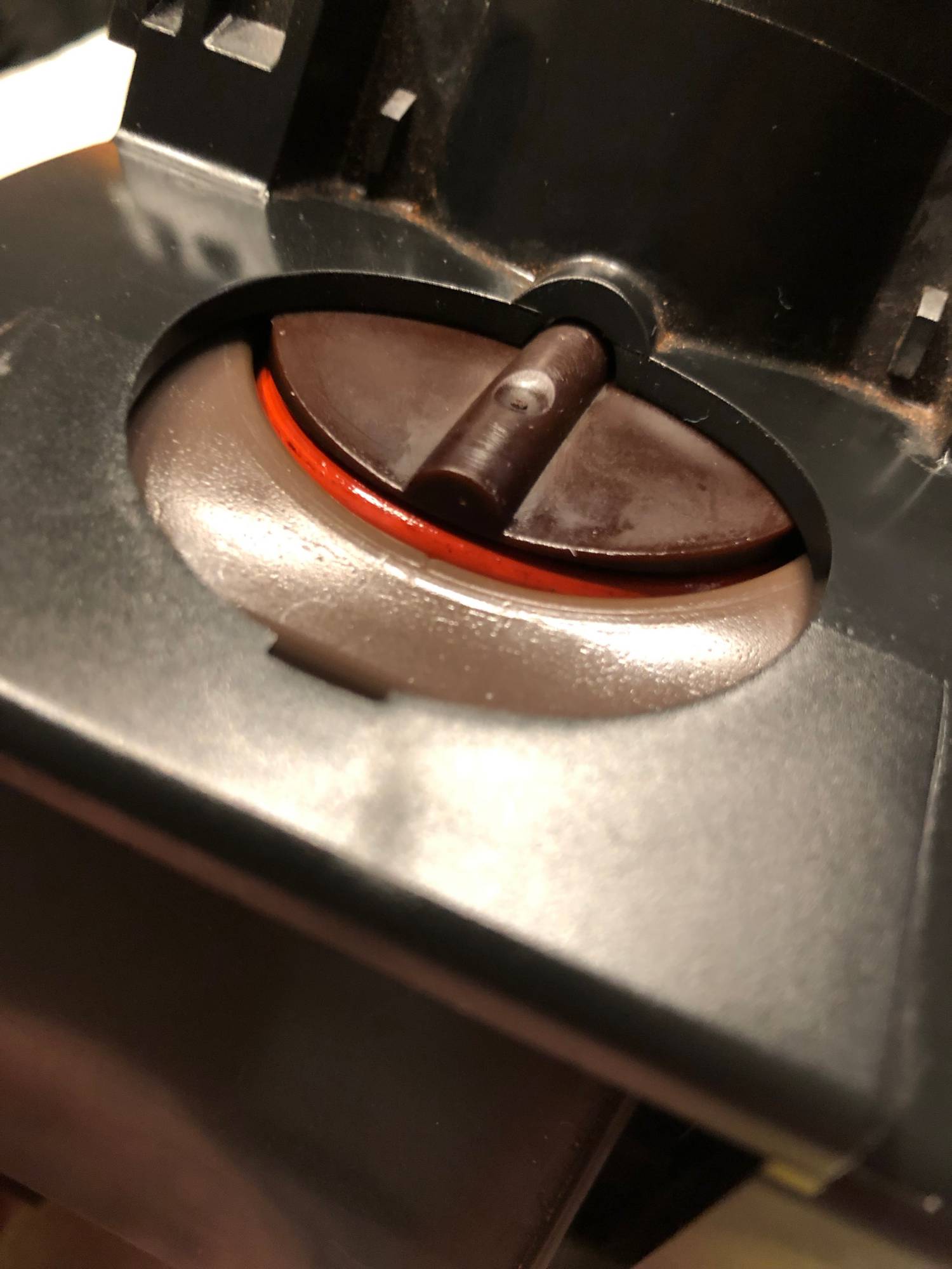

      Anbei sende ich noch ein Bild. War das nicht so, dass dieser "Deckel"/ "Kolben" komplett aus der Öffnung kommen muss und somit plan sein sollte ?

    • Das Bild der Brühgruppe passt so - weiter hoch darf der nicht.
      Wenn ein Gerät zu lange steht trocknet die Pumpe innen aus
      und ist nicht mehr in der Lage Wasser anzusaugen. Dann muss
      eine Zwangsbefüllung (siehe Anleitungen von Nutzern) durch-
      geführt werden.
      Ansonsten gibt es häufig das Problem, dass durch die Standzeit
      das Wasser im Gerät komplett eintrocknet und sich dann Kalk-
      krümel bilden, die bei der Wiederinbetriebnahme irgendwo eine
      Engstelle im Wasserlauf verstopfen - das kann man aber nur
      selber entdecken wo das sein könnte, da es durtzende mögliche
      Engstellen im Gerät gibt.

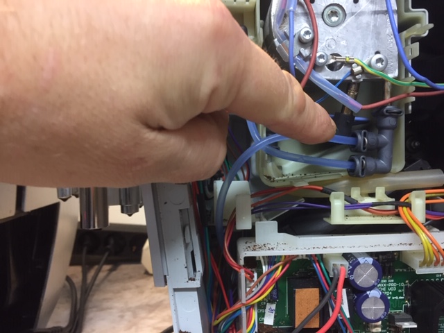

      Der Verteiler, der an dem Thermoblock sitzt und ein Schlauch zum Auslaufventil geht und der Andere zum Dampfventil / Heißwasserauslas.

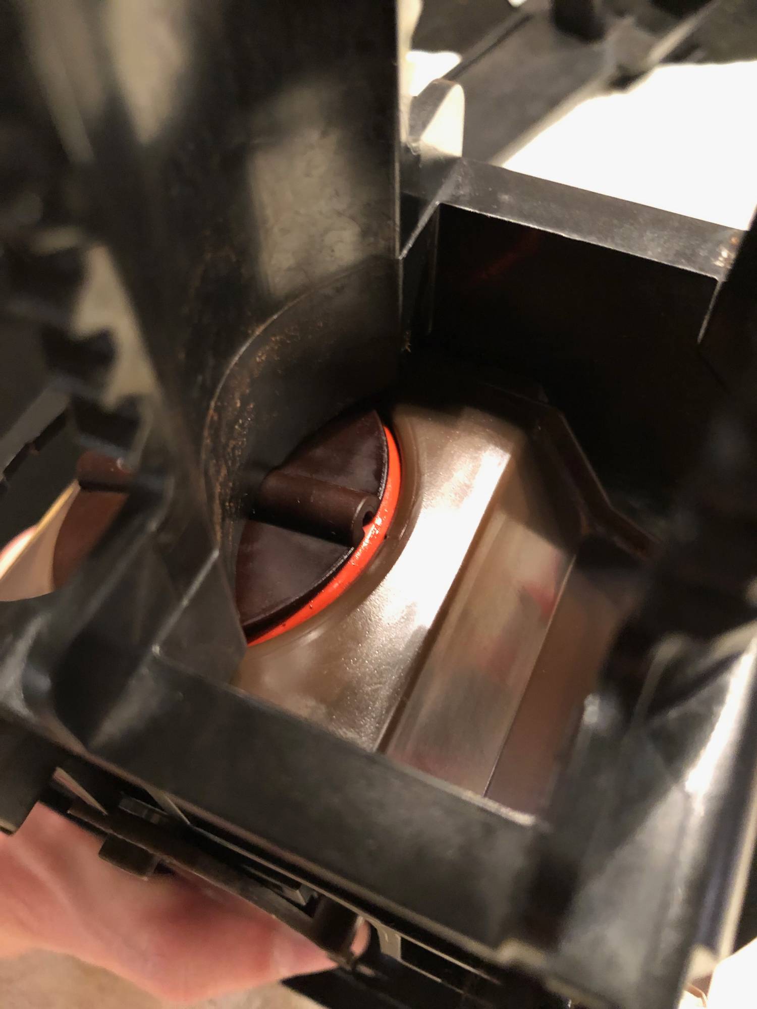

      Also habe ich alles nochmal auseinander gebaut. Der untere Kolben ging schwerfällig.
      Ich habe ihn und die Kammer erneut eingefettet und in den "Schlitten" eingehangen. Als der Kolben hochkam, ist er herausgefallen.
      Also wieder auf, neu reingemacht und dann mehrfach im Kreis.
      Wenn der Kolben an der höchsten Stelle ist, geht es sehr schwer, dass er weiterfährt. Am Anfang habe ich den Kolben dann mit einem Finger etwas tiefer hineingedrückt.
      Danach ging es einigermaßen, aber schwergängig.
      Anbei 2 Bilder. Steht der nicht was weit raus ?

      ist schon wichtig dann wissen wir was wir dir erklären müßen
      der Kolben ist zuhoch eingestetzt wieder hole das ganzgenau nach der Komtra anleitung
      er darf nicht an Rahmen reiben

    • Kann das sein, dass es egal ist, ob der Schlauch oben, oder unten im "verteiler" von der Heizung ist ? Ich hatte es eben andersherum, getestet, den Hahn aufgedreht und es kam Wasser aus dem Schlauch, welcher zum Auslaufventil geht. Von da dann ja in die Brühgruppe.
      Danach habe ich das mit dem Schlauch bemerkt und den Schlauch umgesteckt. Wieder das Gleiche.
      Dir Brühgruppe habe ich ja komplett auseinander gehabt.
      Mir fällt nichts mehr ein. Vielleicht das Auslaufventil ? Das hatte ich zwar schonmal auseinander gebaut.
      Dann gibt es ja noch den Übergang vom Auslaufventil zur Brühgruppe.
      Den hatte ich auch ausgebaut und gereinigt.
      ps.: so sieht mein Schlauch zum Auslaufventil nicht aus. Den hatte ich auch gereinigt.
