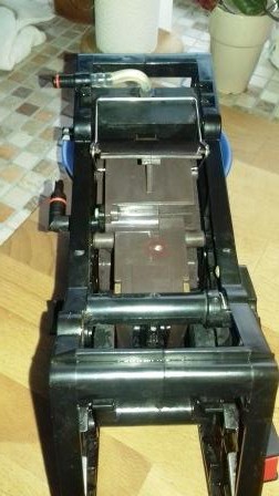

      Doch seit einiger Zeit will der Kaffee aus dem Vorratsbehälter nicht mehr so richtig nachrutschen. Die Maschine wird wöchendlcih gereinigt und der Behälter vor jedem Nachfüllen "entfettet". Wir benutzen dafür ein feuchtes Tuch ohne Reiniger. Trotzdem fallen nicht immer genügend Kaffeebohnen in das Mahlwerk. Das ist zu hören und auch zu sehen. Den wenn ich mit dem Finger die Bohnen nachdrücke spürt man den Hohlraum vor dem Trichter. Gibt es einen Trick zur Abhilfe?
      Des Weiteren ist mir bei der Reinigung der Brüheinheit aufgefallen das sich auf einem beweglichen Teil ein Abdruck befinden (siehe Fotos). Sieht aus wie ein Dorneinschlag.
      Ist es vielleicht Zeit die Brüheinheit auszutauschen? Sie macht doch schon recht eindeutige Geräusche, die auf Altersschwäche hindeuten. :P

      das auf dem Bild sichtbare ist ein Gußgrat der übrigbleibt
      wenn die Gussfahne entfernt wird. Das hat jede dieser
      Brüheinheiten und hat nichts mit der Funktion oder dem
      Verschleiß zu tun.

      So, also ein Gußgrat. Das mir der vorher nie aufgefallen ist? Ich dachte schon, jetzt fällt die Brüheinheit bald auseinander. ;)
      Kann ich also davon aus gehen, dass die Brüheinheit, aufgrund der Geräusche (Knacken etc.) nicht gewechselt werden muss?
      Nicht das ich die Dichtungen, Schläuche und Kleinteile erneuere und dann das Teil doch so ausgenudelt ist, dass ich wechseln muss.
      Eine akute Veränderung der Kaffeequalität ist jedenfalls nicht zu verzeichnen.
