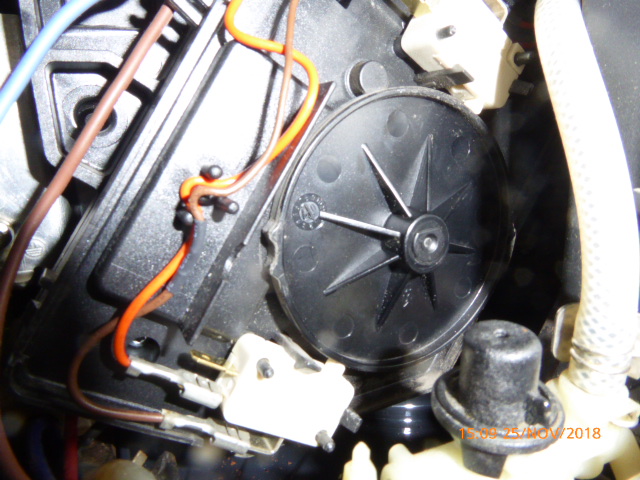

      meine "Kurvenscheibe" hat sich nach der demontage "Brüheinheit" ein paar Millimeter, versetzt!
      Jetzt bekomme ich die Brüheinheit (durch die Verschiebung der Kurvenscheibe) nicht mehr in die richtige Position, und der Mikroschalter sitzt dazu nicht ordnungsgemäß (Grundstellung) auf dem Nocken!
      Was kann ich tun, um die Kurvenscheibe, wieder in die richtige Position (Grundstellung incl. Mikroschalter!) zu bekommen ? ?(
      Display zeigt dazu noch "Türe zu" an !
      Hierzu muss möchte ich noch sagen, dass ein kleines Stück vom Schliessschalter/Türe an der rechten Seite, abgebrochen ist. Den Schliessschalter kann ich drücken, und es gibt auch dieses "Klackgeräusch"!

      Ich habe es so gemacht, jetzt hat sich das Antriebsrad nur mit einer "halben" Umdrehung, gedreht! Der Mikroschalter steht nicht auf dem Nocken! Habe es jetzt 10mal probiert, das Antriebsrad dreht sich immer nur im halben Kreis.

    • Um überhaupt tetwas sagen zu können müssen die zwei am Bild sichtbaren
      Microschalter durch NEUE!!! ersetzt werden. Evtl. verursachen diese das
      Problem.

      Die zwei Microschalter am Antriebsrad, sind NEU ! Was kann ich hier noch tun ? ?(

    • Leider sieht man auf Deinem Bild auch die Verkabelung des oberen Schalters
      nicht. Deiner Fehlerbeschreibung nach bleibt aber nichts anderes übrig, als
      entweder ein defekter Microschalter, oder dass das Signal des MS nicht bei
      der Elektronik ankommt.

      Wie viele Microschalter hat die B30 überhaupt (ich sehe 4 Microschalter) ? Gewechselt habe ich bis jetzt, und all die Jahre, nur die beiden Microschalter am Antriebsrad, und einen Microschalter an der oberen Brüheinheit!
      Habe noch ein paar mal versucht, auf die Grundstellung zu gelangen... leider!!! ohne Erfolg! Mir ist jetzt aufgefallen, wenn sich das Antriebsrad "halber" nach vorne dreht, und wieder "halber" nach hinten dreht, sich die Antriebsstange (wo sich die Brüheinheit befindet) bevor Sie stehen bleibt "leicht Schräg verkanntet" !

    • Baue den Mitnehmer für die Betätigung des
      Drainageventils nochmals aus. Wenn Du diesen
      verdreht montiert hast, kann der Antrieb nicht in
      Grundstellung fahren, da er dann blockiert wird.
      Die Einbaulage (offnen Seite nach oben und
      180° offen zum DV) gilt nur, wenn der Antrieb sich
      zur Montage in Grundstellung befindet. Scheint
      bei Dir nicht der Fall gewesen zu sein.

      um die Grundstellung anzufahren muss das DV nicht
      ausgebaut werden. Nur der Mitnehmer muss abgenommen
      werden. Dann entweder über die Maschinenfunktion, oder
      mittels einer 9V Batterie (oder Modellbahntrafo) den Antrieb
      in die angebildete Grundstellung an den Microschaltern
      fahren. Dann kann wieder mit Mitnehmer montiert werden.
