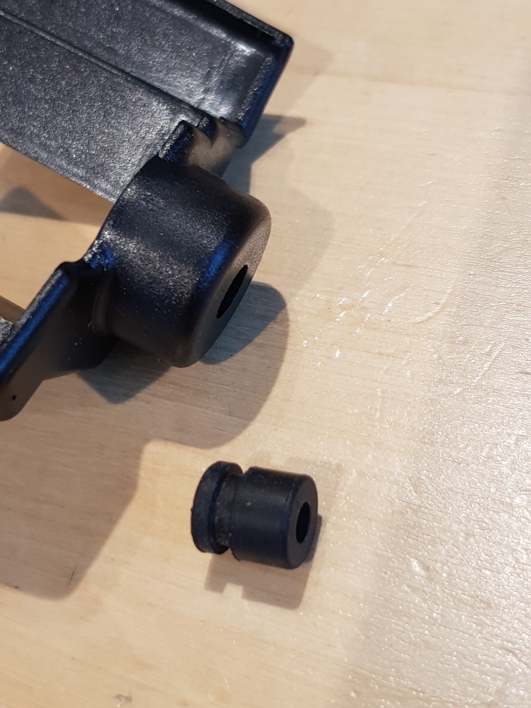

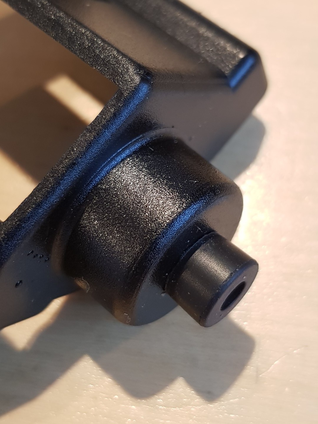

      Ok, dann fange ich mal von vorne an. Zu dem neuen Halter sollte ich damals das Gummi dazu bestellen.
      Ist das so richtig eingebaut?
      Ich denke das Gummi ist als Anschlag gedacht damit das Ventil nicht immer an die Außenwand schlägt.
      Wenn Ja würde ich wieder zusammenbauen und den Schalter innen überbrücken und sehen wo es herkommt.

    • Kawims schrieb:
      Halter für das Drainageventil gewechselt
      Ach, du meinst den Halter für den Drainageventilmagneten.
      Okay, dann probier zuerst mal den Magnetschalter mit dem Gummi wieder richtig zu montieren. (Das sieht übrigens so richtig aus, wie auf dem Foto.)
