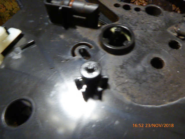

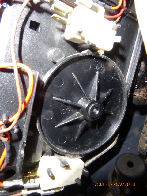

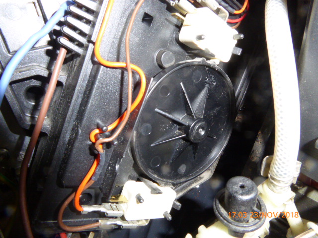

      Die Vermutung lag bei mir, dass es an der "Brüheinheit" liegen könnte! Jetzt baute ich die Brüheinheit aus, reinigte Sie, dabei rutschte eine kleine Gummibuchse/Gummistecker aus der Brüheinheit. Diese steckte ich wieder in die Aussparung, wo sie rausgefallen ist. Jetzt bekomme ich nach ca. 3 Std. Versuche :cursing: die Brüheinheit nicht mehr rein! Als ich auf der anderen Seite die Kurvenscheibe ansah, sitzt von einem Mikroschalter der kleine Schalter (mit Klickton) "n i c h t m e h r" auf dem Nocken, wie davor! Die Kurvenscheibe hat sich um ca. 4-5mm nach hinten gedreht, sodass der kleine Schalter nicht mehr auf der richtigen Position "Nocken", befindet! <X
      (Dadurch geht jetzt auch diese Brüheinheit, nicht mehr in Ihre richtige Position zum Einbauen!)

      "Türe zu" erscheint, wenn der kleine ALU-Hebel, der vom Griff
      der Brüheinheit bewegt wird (hintere Seitenwand der BE) nicht
      den Schalter links oben auf dem Antriebsgehäuse betätigt. Die
      Maschine sagt nicht "Brüheinheit einsetzen und verriegeln" was
      sie eigentlich hier meint, sondern "Türe zu".
      Wenn Du den Schalter bei eingeschalteter Maschine betätigst,
      versucht der Antrieb im Grundstellung zu fahren. Geht dann die
      Brüheinheit immer noch nicht rein, stimmt was mit dem Antrieb
      bzw. den Schaltern oder der Verkabelung nicht.

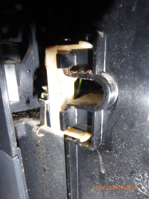

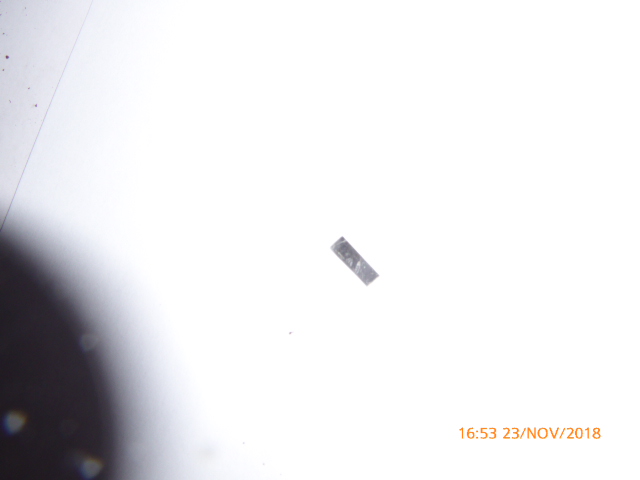

      Ein Stück Blech ist von dem "Türkontakt" (rechte Seite) abgebrochen! Woher bekomme ich einen neuen Türkontakt, und hat jemand Bilder, wie das Wechseln vor sich geht ?
