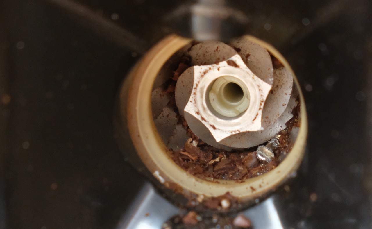

    • Ich komme mir gerade unglaublich blöd vor...
      Es ist ein Schräubchen!
      Nach dem Hinweis von Dr.Finch bzgl der Rutschkupplung habe ich versucht das Mahlwerk einmal komplett zu leeren. So mit auf den Kopf drehen und Bohnen raus stochern. Stellt sich raus, ein Schräubchen hat sich im Mahlwerk verklemmt. Ich habe den Sohn (1.5 Jahre) im Verdacht :)
      Die Schraube hat sich ordentlich verklemmt. Ich bekomme sie weder mit einer (spitzen) Zange noch mit einem Schraubendreher raus. Bevor ich noch mehr Schaden anrichte, kann ich das von oben irgendwie auf machen, bzw. rückwärts drehen.
      Wie man auf dem Bild sieht habe ich die Plastikkappe schon entfernt. Die Frage ist jetzt, lohnt es sich für mich hier weiter zu machen? Ich denke, ich müsste jetzt das Plastikteil innen rausschrauben? Sieht aber nach Spezialwerkzeug oder Frickeln aus.
