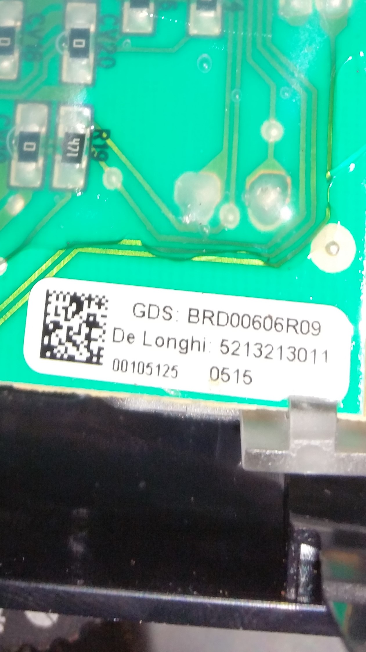

      Ich bin heute endlich dazu gekommen, mich weiter bin dem immer noch bestehendem Problem zu befassen. Ich habe das Gehäuse noch einmal geöffnet, um mir die Bedieneinheit näher anzuschauen. Bei der Elektronik habe ich dann lieber gepasst.
      Aber ich habe ich der Anleitungs-Seite weiter recherchieren können. Und siehe da ein Testmodus u.a. zur Pulvermenge gefunden. Dieser zeigt allerdings an, das alles in Ordnung ist (Regler ganz links=1 Tasse, Regler in der Mitte=2Tassen, Regler ganz rechts=Dampf). Nun stehe ich vor neuen Fragen: (Ich habe die Maschine noch nicht wieder zusammengebaut und getestet) Ist hierdurch nun auch ein "Reset" durchgeführt worden? Oder, falls es nach dem Zusammenbau immer noch nicht korrekt funktioniert, kann eine neue Bedienungsblende inkl. Platine Abhilfe bringen?
      Hierbei stehe ich allerdings vor weiteren Fragen:
      Bei den Ersatzteilen habe ich dank der wirklich guten Menüführung schnell das entsprechende Ersatzteil gefunden. Hier war ein Hinweis, darauf zu achten das der "Cod. DeLonghi" übereinstimmt. Auf der Steuerungseinheit befindet sich ein Aufkleber (Foto in der Anlage) und in einer Zeile steht "DeLonghi" gefolgt von einer 10-stellige Zahl. Leider stimmt diese mit dem im Ersatzteil genannten "Cod. DeLonghi" nicht einmal annähernd überein. Wo finde ich an meiner Maschine den korrekten "Cod. DeLonghi" bzw. wie bestelle ich das Ersatzteil mit einem passenden Code?
      Kann mir bitte jemand, vielleicht ja noch einmal Stefan aka jokel, diese Fragen beantworten? Vielen Dank im Voraus!
      Pierre
    • komtra.de/delonghi-ersatzteile…-8-pin-delonghi-esam.html
      De Longhinummer und Artikelnummer simmen überein.
      Und ja, nach dem Tastentest wird automatisch ein Reset ausgeführt
