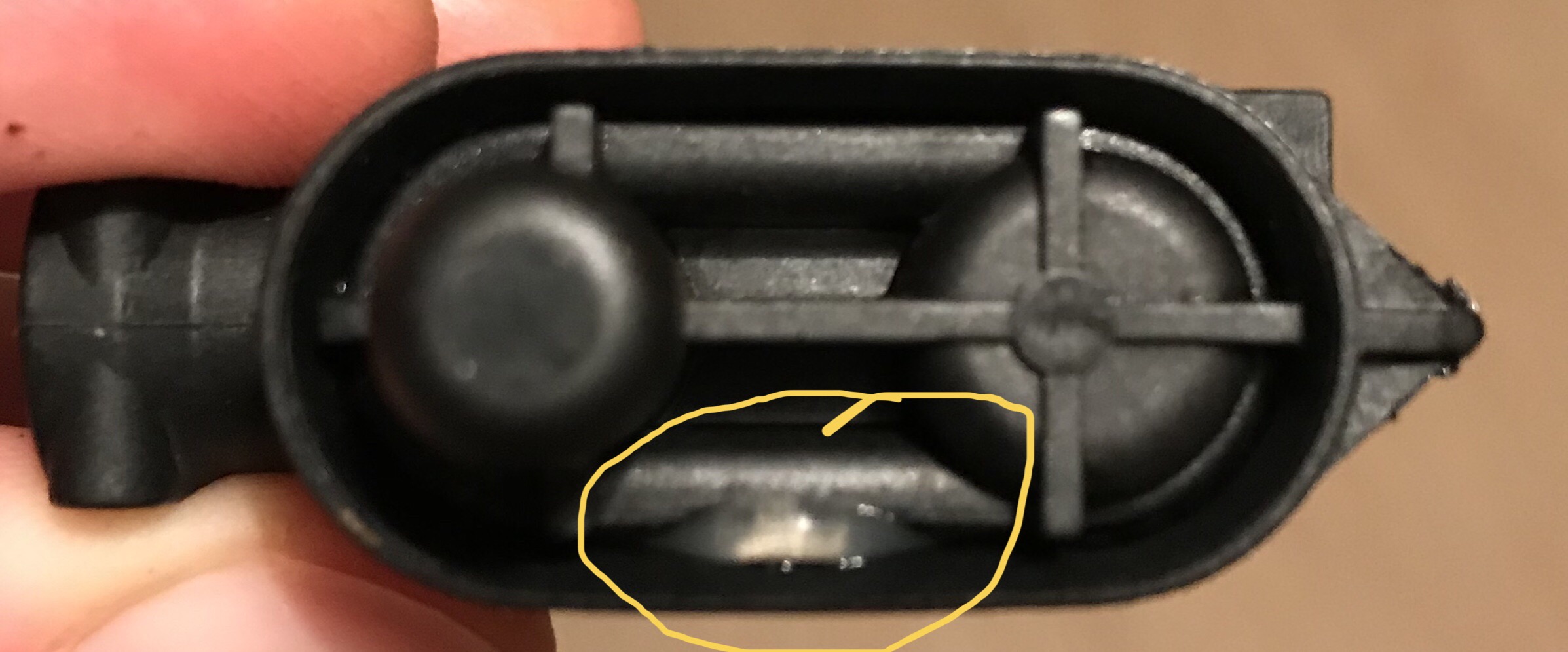

      ich habe ein Video von einem Spülvorgang erstellt. Es kommt doch mehr Wasser aus dem Ventil als ich dachte.
      Mir ist noch aufgefallen, dass die Dichtung am Drainageventil rausgedrückt wurde (siehe Markierung auf dem Foto).
      Hat jemand eine Idee, was das Problem sein könnte?

    • Du kannst den Deckel des Drainageventils mit einer Kombizange
      vorsichtig hochziehen. Dann schaue, dass es richtig (ohne
      gequetschte Dichtung) wieder montiert wird. Wenn das nix nützt
      (weil Dichtung defekt oder DV-Gehäuse einen Riss hat) muss ein
      neues DV her.
      erstmal Danke für die Rückmeldungen.
      Der Kaffeebezug funktioniert vorerst wieder.
      Den Deckel des DV habe ich wieder ordentlich draufgesetzt. Das Mahlwerk habe ich so eingestellt, dass die Meldung „Bohnen nachfüllen“ nicht mehr kommt. Dabei konnte ich mich jedoch nicht an die Markierung im Mahlwerk halten - liegt ggf. an dem V5 Mahlwerk. Der Kaffee schmeckt auf jeden Fall wieder sehr gut.
      Leider funktioniert aber jetzt der Milchbezug nicht mehr. Es kommt nur jede Menge Dampf, die Milch wird gar nicht richtig angezogen. Easy Cleaning und Heißwasserbezug funktionieren aber.
      Ich hatte im Auslaufventil den Stößel getauscht, aus meiner Sicht ist hier auch alles richtig zusammengebaut (kann man hier überhaupt viel falsch machen?!). Auch den Milchauslauf habe ich getauscht. Nun habe ich keine Idee mehr, woran es liegen könnte. Vielleicht ist das DV doch defekt?! Hat jemand noch eine Idee?
