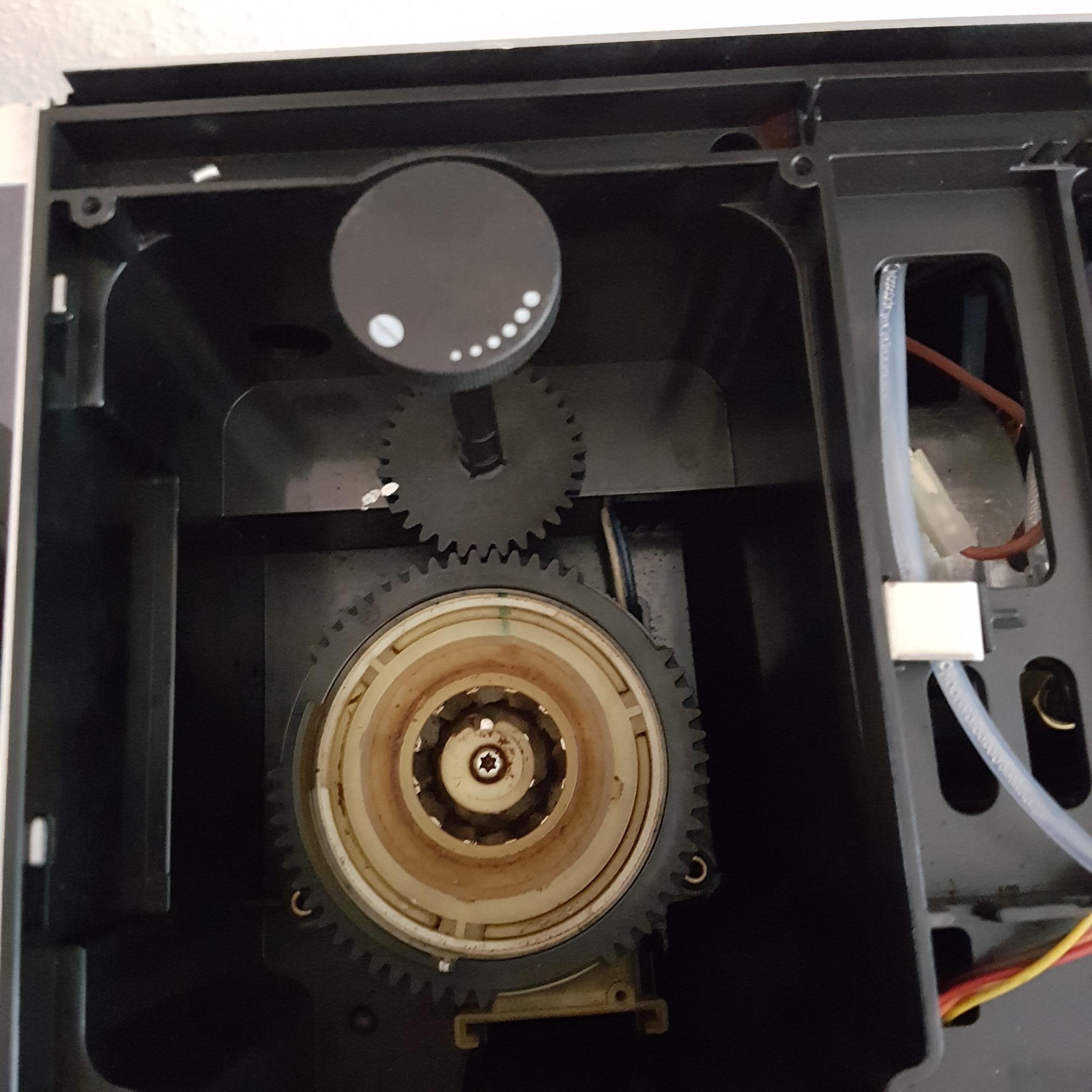

      Ich habe hier eineS85, wovon Vorbesitzer neue Mahlkegel verbaut wurden.
      Da sich der Mahlgrad nicht verstellen lies habe ich alles nochmal neu gemacht.
      Frage: Die Grüne Markierung stellt ja den Ausgangspunkt dar. Die weisse Markierung am Knopf die Ausgangsstellung von diesem.
      Das würde in meinem Fall ja bedeuten, dass das Mahlwerk nun in der feinsten Einstellung ist. Das kommt doch aber nicht hin, oder ?
      Ich dachte, dass das Mahlwerk so jetzt in Mittelstellung ist und entsprechend muss doch auch der Knopf positioniert werden
        579,83 kB, 2.160×2.160, 1.483 mal angesehen
    • Das Mahlwerk scheint in Mittelstellung zu sein.
      Der Drehknopf passt dazu nicht und muss
      anderes (bzw. seine Welle) aufgesteckt werden.
      Aber erst machen wenn der Mahlgrad auch
      wirklich passt.
