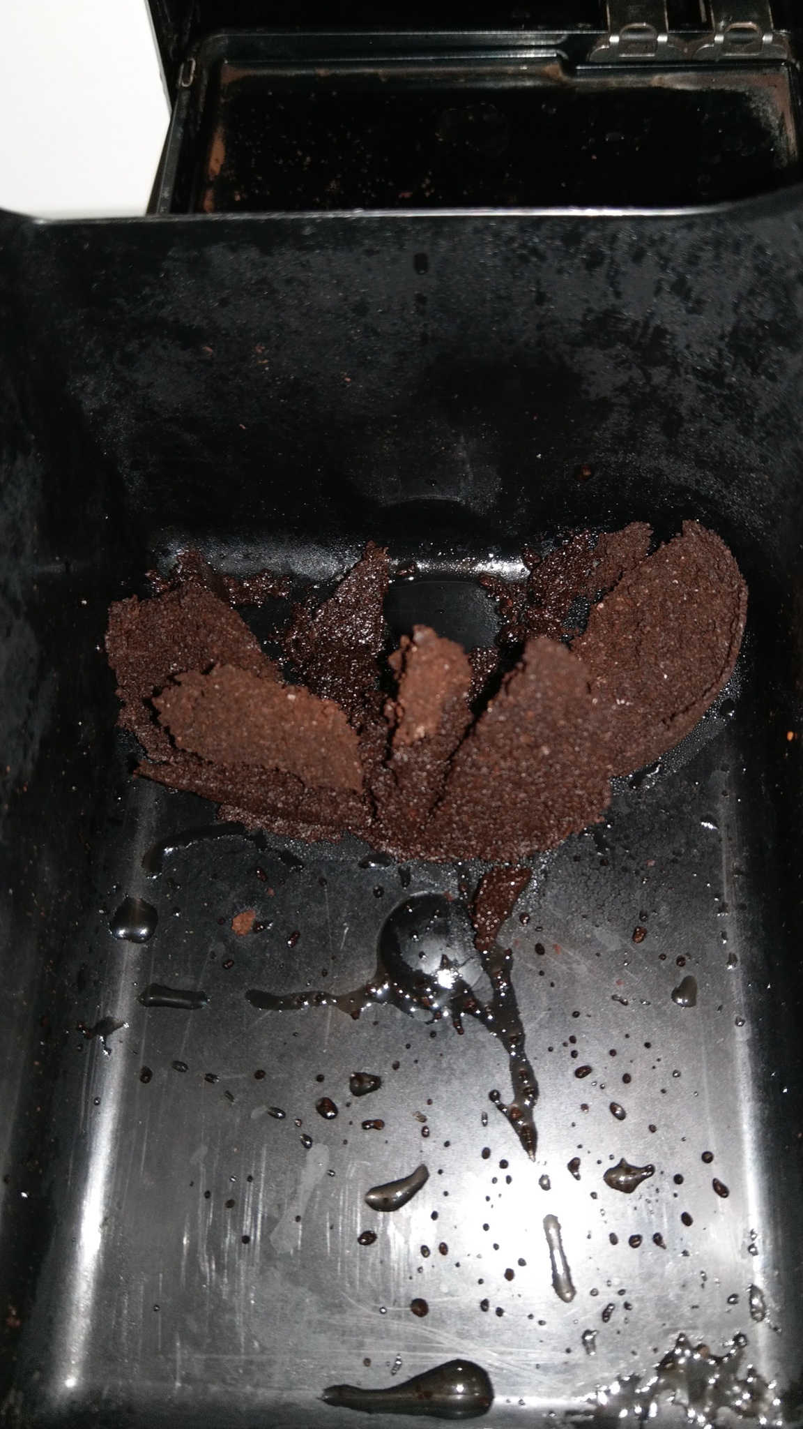

    • Der dünne Kaffee ist eine Sache. Im Anhang ein Foto vom Trester, Mahlgrad auf ganz fein.
      Mir ging es aber auch um die Frage- Was sollte ich nach 10k Bezügen vorsorglich ersetzen oder zumindest auf Lager haben an Teilen?
      Würdest du andere Dichtungen empfehlen für die Brühgruppe?

    • Der Tresterkuchen sieht doch gar nicht so schlecht aus, vielleicht ein kleines bisschen fein.
      Im Mittelstellung sollte die Körnung ähnlich wie die von Haushaltszucker sein.
      Bei einem Doppelbezug sollte der Tresterkuchen knapp 3 cm betragen und formschlüssig sein. Wenn er auseinander bricht, ist das nicht schlimm.
      Aber nach 10000 Bezügen solltest du langsam darüber nachdenken, mal die Mahlsteine zu wechseln.
      Der Schwenkverteiler versifft mit der Zeit, so dass der Kaffee nicht mehr zuverlässig aus der linken Auslauf läuft, sondern auch in der Mitte raus tröpfelt. Aber das kündigt sich vorher an.
      Da die Z5 sehr wenige Druckschlauchdichtungen hat, kann ich dir nicht mal den Tipp geben, diese präventiv zu wechseln.
      Frage: Hast du für die Brühgruppe 2 Lippendichtungen verwendet? Das wäre nämlich unüblich und nicht vorteilhaft.
      Lippendichtungen eignen sich nicht für den Brühzylinder, sondern wenn dann nur für den unteren Brühkolben.
