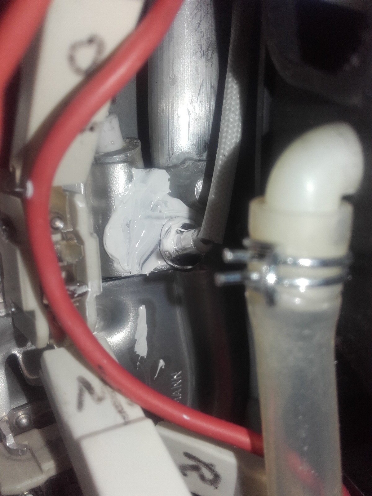

    • alfred211 schrieb:
      Der Sensor liess sich mit der Wärmepaste sehr schlecht befestigen, die klebt ja gar nicht, sondern fühlt sich nur fettig an.
      Lade mal ein Bild hoch.
      Ich weiß aber nicht, was darauf zu erkennen sein soll.
      Den Temperatursensor.

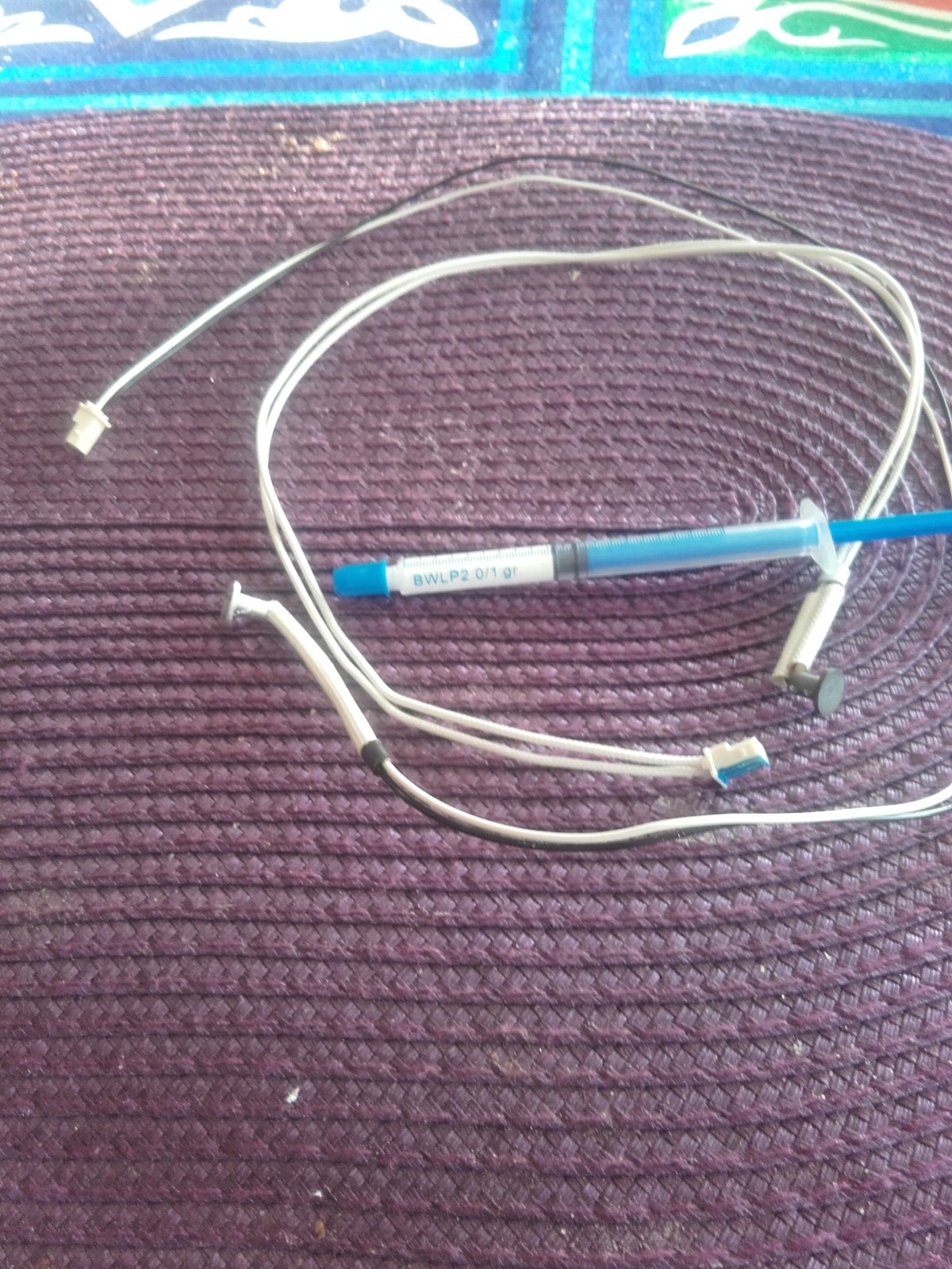

    • Anbei das Bild mit den 2 Sensoren und der von komtra gelieferten Wärmeleitpaste.
      Die weissen Kabel mit dem blauen Stecker sind der alte Sensor und die schwarz-weissen Kabel sind der neue Sensor

    • Mr. Delonghi schrieb:
      es gibt 2 unterschiedliche Thermostate mit teils großen Temperaturunterschieden
      Ist mir noch gar nicht aufgefallen, welche sind das genau?
      Alfred, da fehlt doch das Halteblech für den Temperatursensor. Den Sensor hast du doch einfach mit der WLP hingepappt oder?
    • Hallo, das fehlende Halteblech war mein Problem.
      Nach der Montage des Blechs und dem Einbau des alten Sensors funktioniert meine Maschine wieder.
      Vielen Dank für die Hilfe.
      Ob die Sensoren unterschiedlich sind, kann ich nicht erkennen.
      Der neue bleibt nun als Reserve.
      Von den Thermoschaltern war einer durchgebrannt, aber ich hatte vorsichtshalber 2 neue mit bestellt, sie sind ja nicht reparabel, oder?
