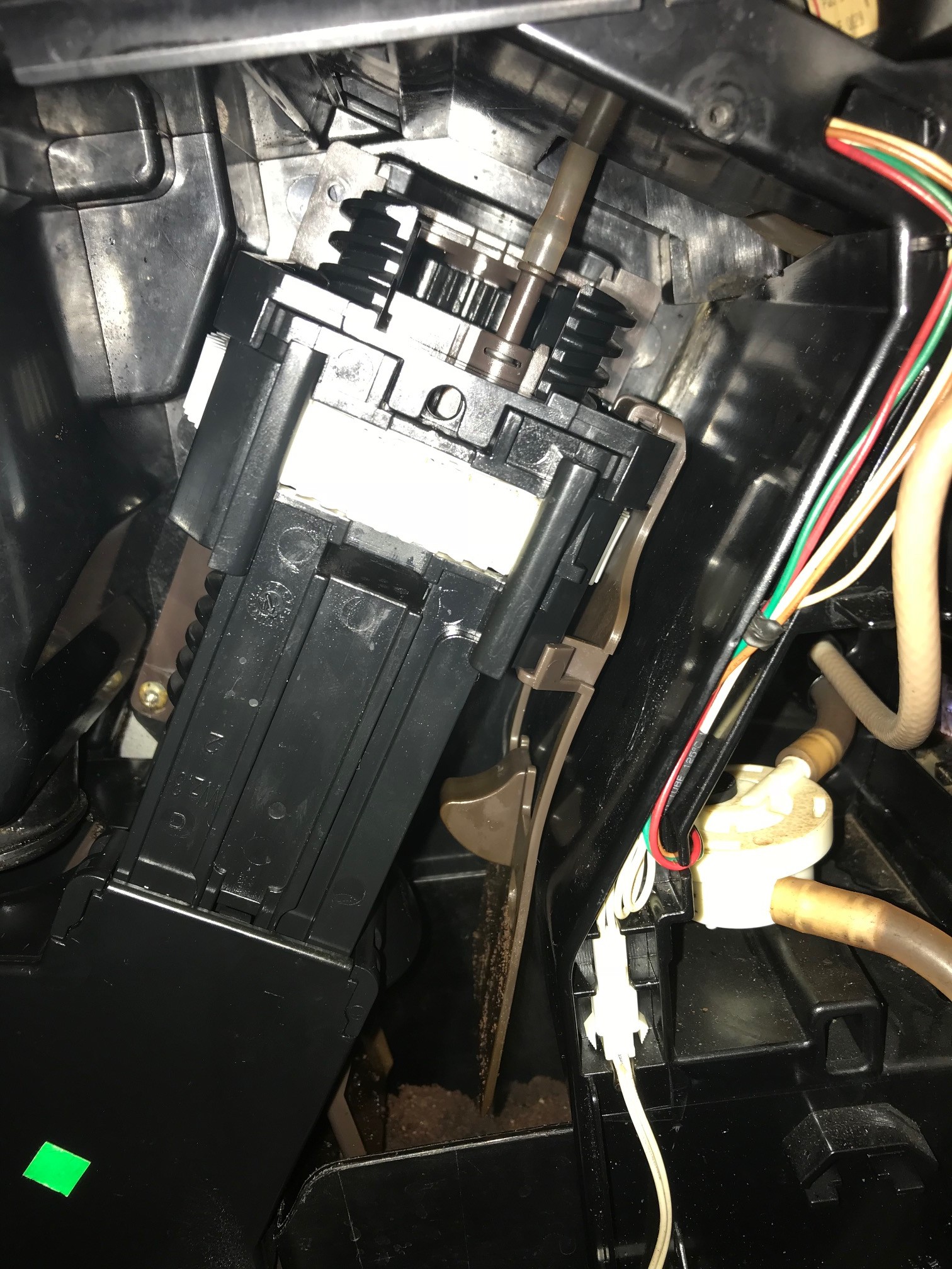

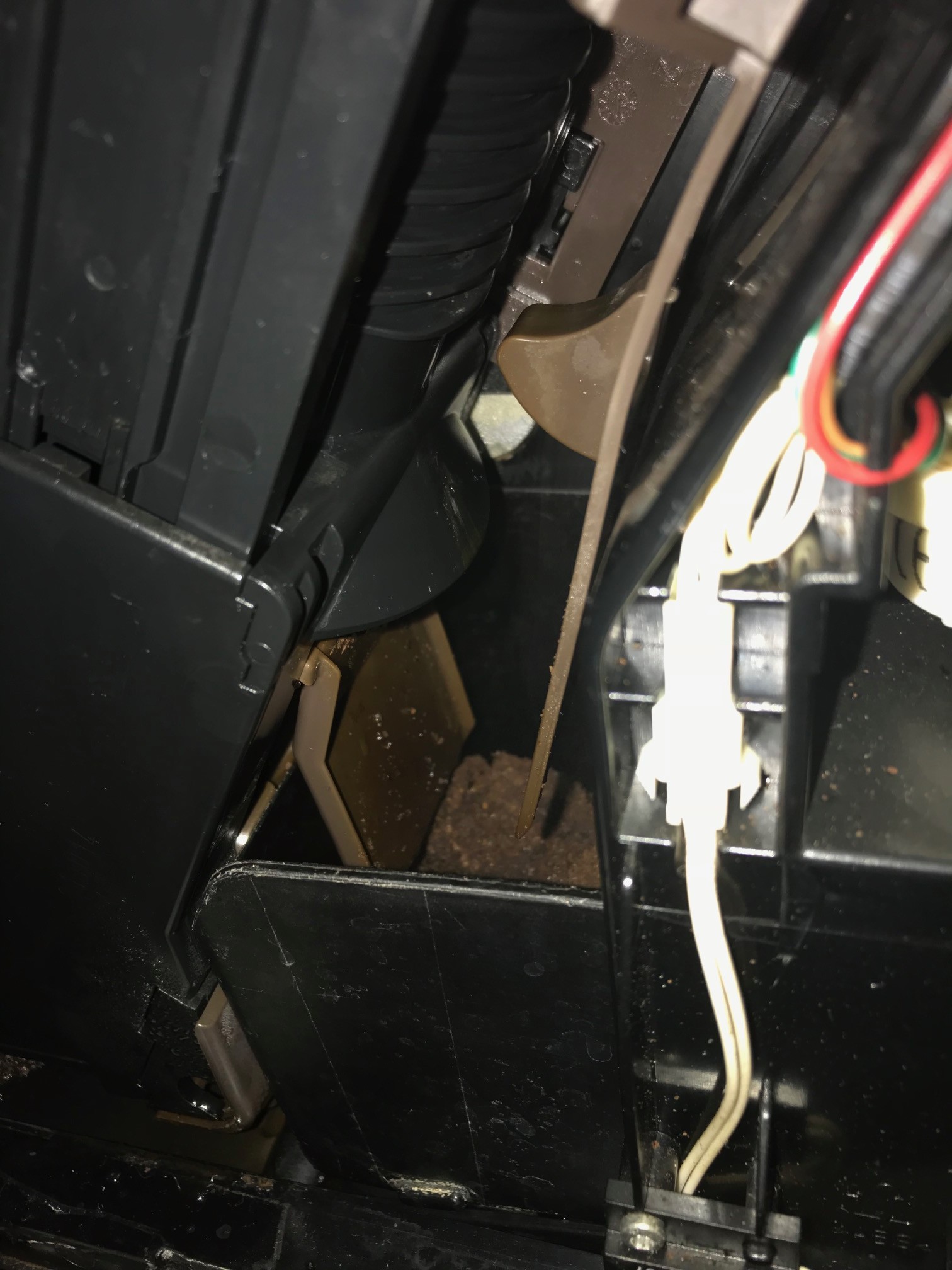

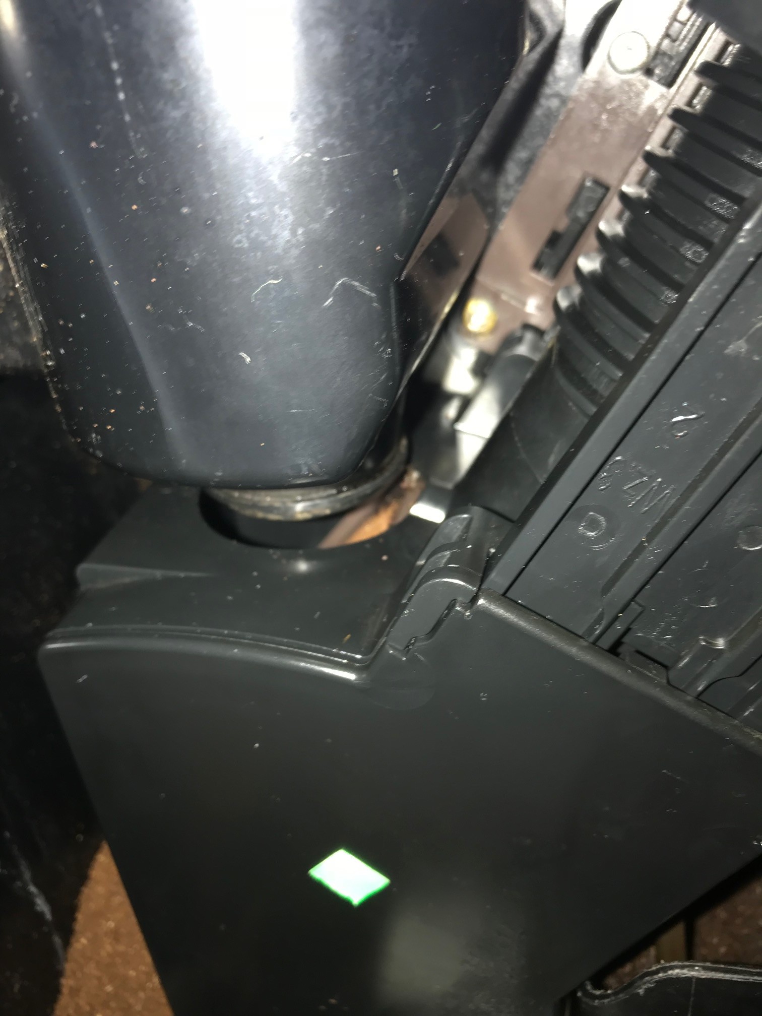

    • Ich hatte heute das Problem, dass die Maschine das Kaffeemehl nicht richtig aufgenommen hat und "Bohnen füllen" meldete.
      Das Mehl lag dann unter und vor der BG.
      Die Tage zuvor war alles okay.
      Habe sie jetzt nochmal aufgemacht. Tatsächlich fährt sie nach dem normalen Einschalten in die Ausgangsposition, ist aber nach dem Zubereiten eines Kaffees der Meinung das Ihre Ausgangsposition folgende ist...
      Falsch zusammengebaute BG ? Das weisse Zahnrad ist doch viel zu weit unter für die Ausgangsstellung, oder ?
      Tatsächlich habe ich schon einiges Juras mit neuen Dichtungen ausgestattet und ausgerechnet dieses Mal habe ich keine Anleitung dazu genommen, sondern alles aus dem Gedächtnis bei der BG gemacht.

    • Das hört sich nach einem so genannten "Rückwärtsläufer" .
      Hast du zufällig die Kurvenbahnen gefettet?
      Falls ja, diese unbedingt wieder entfetten.
      Falls nein, solltest du die Sperrklinken erwärmen und nach aussen biegen.
      Wurde auch schon zig Mal hier behandelt, gib mal in die SuFu "Rückwärtsläufer" rin.
      LG Jönne

    • Okay, werde die mal zurecht biegen :)
      Ja, ist die selbe Maschine und nein, ausser den Dichtungen wird nix gefettet ;)
      Die BG schien mir auch noch nich alt zu sein ( habe die Maschine kürzlich blind gekauft )
      Ist eine mit Plastikwalze am Antrieb. Aber auch ansonsten sah die echt super und neuwertig aus

    • Du kannst das ausprobieren, indem du MIT den Ringen versuchst, es mal ganz kräftig gegen die Sperrklinken zu schieben.
      Im laufenden Betrieb entsteht aber schon ganz schön viel Kraft...
      Du kannst aber auch die Sperrklinken "auf Verdacht" etwas nach aussen biegen.
      LG Jönne
    • Habe ich gemacht und es funktioniert jetzt :)
