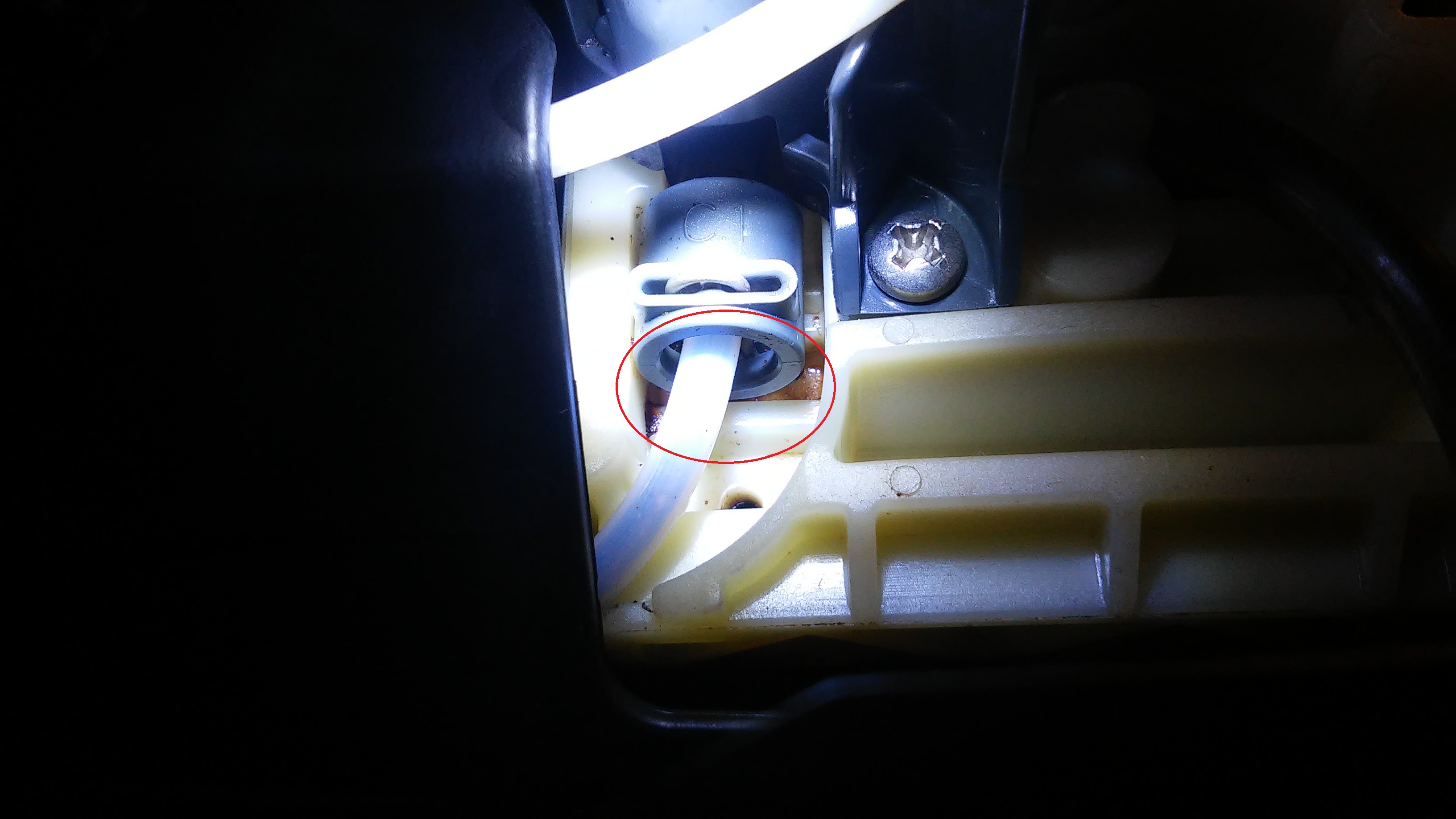

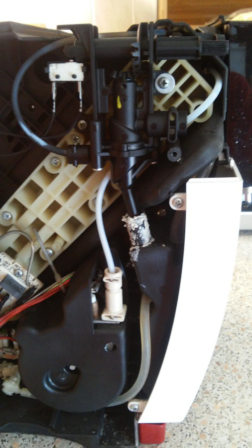

Ich habe mit meiner 7 Jahre alten (damals neu gekauften) ECAM 23.210 das (anscheinend häufig auftretende) Problem, dass sie im Bereich des Milchaufschäumers undicht ist - allerdings im Geräteinneren. Wir haben - zum Glück, wenn man so will - sehr hartes Wasser bei uns in der Gegend, was die Fehlersuche natürlich deutlich erleichtert (Kalkspuren). Nachdem ich die Maschine geöffnet habe, hats auch nicht lange gedauert bis ich ein Leck gefunden habe, zumindest dieses eine. Siehe Fotos:

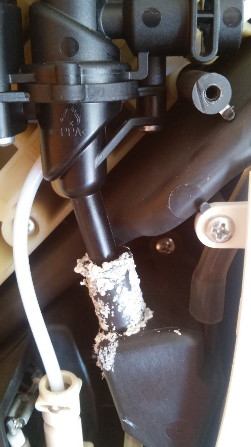

Das ist auf der linken Seite, im Bereich des Milchaufschäumers. Beim Kaffee machen wird die Stelle auch feucht, und als Ergebnis haben wir Wasser unter der Maschine und der kleine rote Auffangbehälter am Rand der Abtropftasse ist auch immer voll. Ich hab viel gegoogelt und auch das Forum hier durchsucht, aber ich komme leider nicht drauf welches Ersatzteil ich dafür brauche bzw. um welches Bauteil es sich überhaupt handelt. Ich bin allerdings nicht sicher, ob an dieser Stelle wirklich so viel Wasser austritt wie wir immer unter der Maschine haben, daher habe ich die Maschine auch noch weiter zerlegt, den oberen Brühkopf konnte ich zur genauen Inspektion allerdings nicht ausbauen (mangels Wissen, wie das gehen soll). Ich habe von außen jedenfalls keine Sprünge oder Risse entdeckt, er ist im großen und ganzen auch sauber bis auf etwas Wasseraustritt im Bereich des linken unteren kleinen Schlauches, siehe Foto:

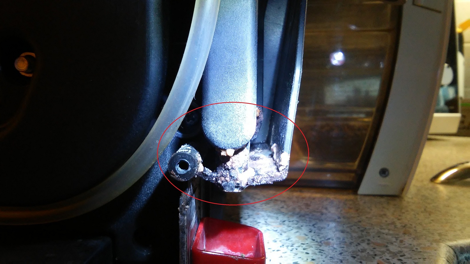

Bei dem kleinen roten Tässchen vorne, unten, links sind jedenfalls ganz deutliche Spuren von einer undichten Stelle vorhanden. Sieht so aus:
Problem ist, dass ich keine Ahnung hab, wo die undichte Stelle ist. Die Spur lässt sich auf Grund der ganzen Plastikverkleidungen bzw. des Gehäuses nicht wirklich weit zurückverfolgen. Es dürfte dort aber doch etwas mehr "fließen".
