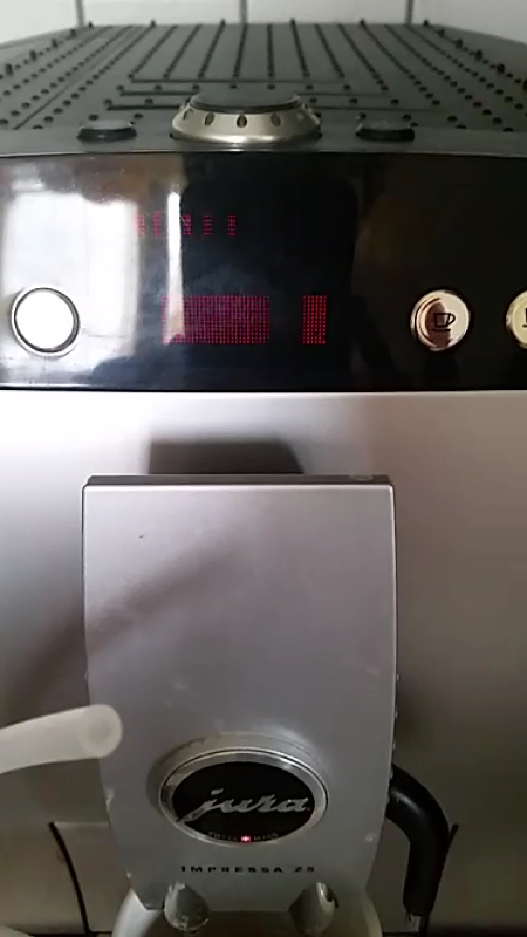

      Hallo.
      Sobald man unsere Jura z5 anschaltet blinkt der rotary switch rot, danach kommen I'm Display Streifen mehr passiert nicht. Was könnte es sein? Danke für die Hilfe
        579,07 kB, 1.080×1.920, 515 mal angesehen
      hierbei handelt es sicher um einen Defekt der Elektronik.
      Ab aber ein Teil der Spannungsversorgung, die Steuer-,
      die Leistungs- oder die Bedienplatine defekt ist, läßt sich
      so nicht sagen.
      Wenn passiert, weil die richtige Versorgungsspannung
      nicht mehr produziert wird, dann eher Lesitungsplatine,
      Ansonsten Steuerplatine oder Bedienteil.
