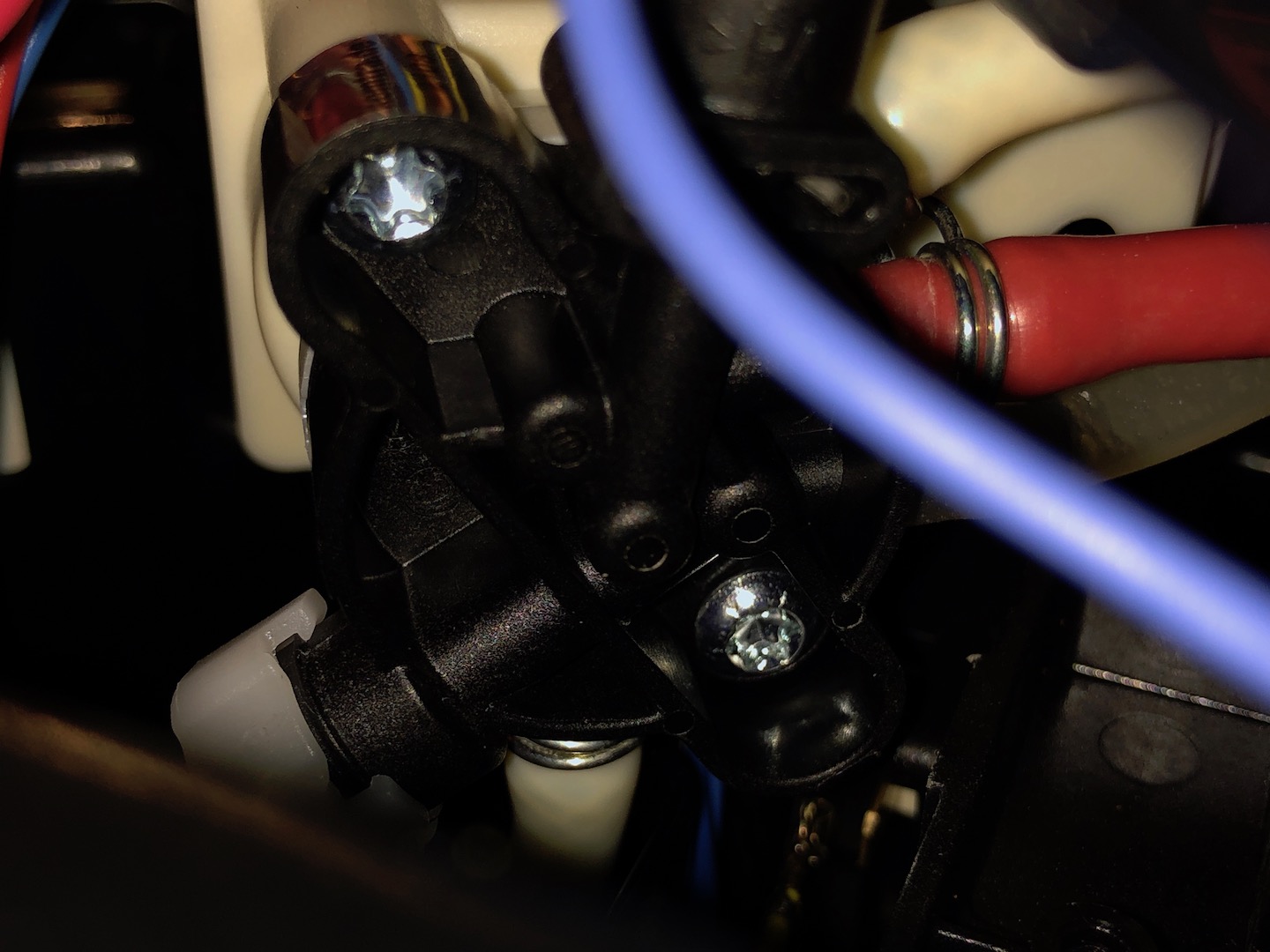

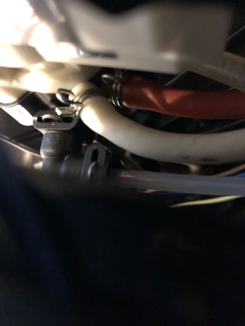

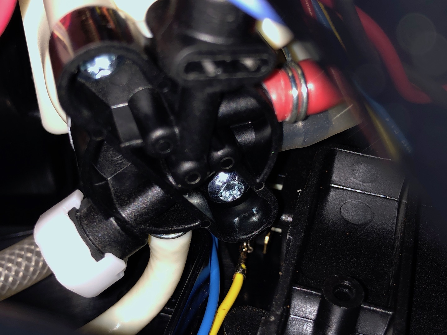

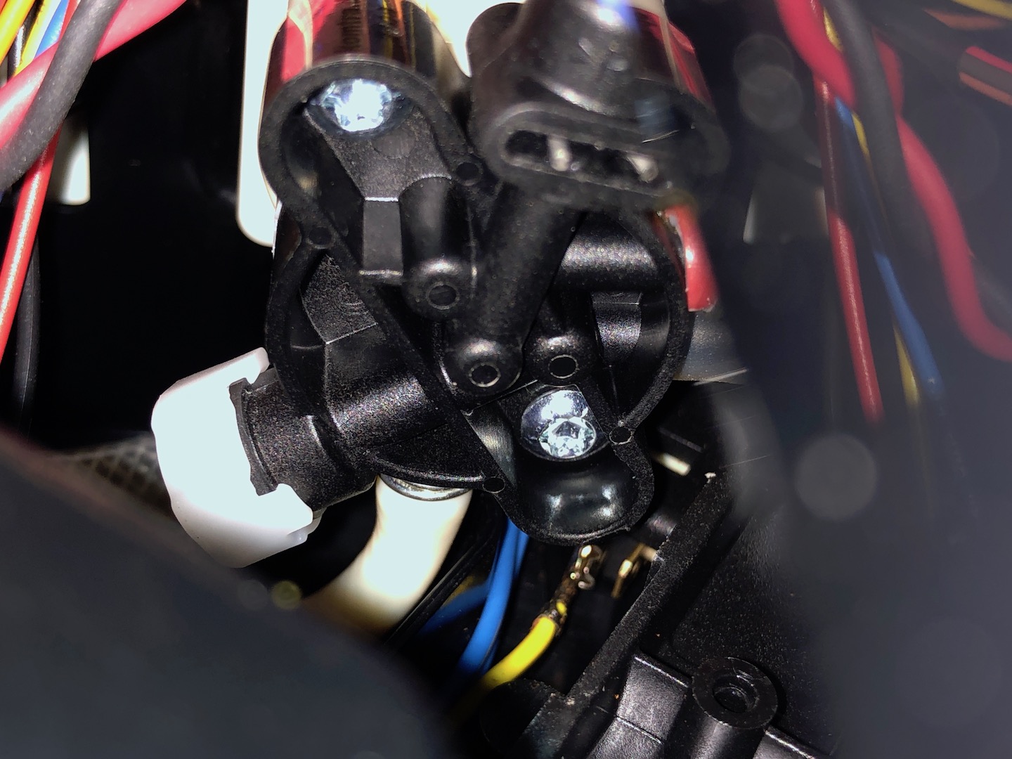

    • Ich hoffe man kann es so gut genug erkennen, wenn nicht baue ich es auch noch mal aus.
      Das KV ist neu, von Komtra

    • Schläuche schauen eigentlich gut aus...
      Klipse mal die Blende des Auffangschale aus, lasse den Tresterbehälter
      raus und betätige den Schalter der die Blende abfragt. Dann mache einen
      Bezug Heißwasser und einen Bezug Dampf und schaue ob Wasser bzw.
      Dampf im Bereich des Drainageventils austritt.
      Wenn ja, liegt entweder ein Defekt am Auslaufventil vor, oder eine Teil-
      verstopfung der Wasser-/Dampfwege zum Kombisauslauf. Bei einem
      neuen KV gehe ich mal davon aus, dass es keinen Defekt hat und nicht
      richtig positioniert.

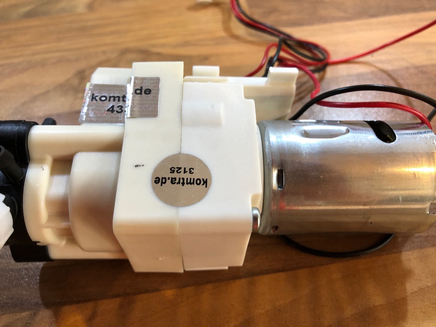

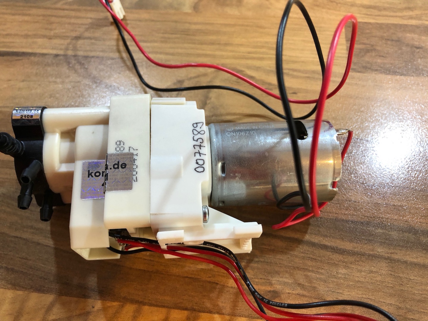

    • So,
      ich habe mir mal den Spass gemacht und wieder mein altes KV eingebaut und siehe da,
      es funktioniert alles wie vorher auch, bis auf die vorhandene Undichtigkeit.
      Jetzt hoffe ich mal das ich das KV bei Komtra Umtauschen kann.

    • Gute Frage...
      Ich würde zunächst mal anrufen, da es sich scheinbar
      um einen Garantiefall handelt.
      Die Stecker, bzw. Kabelbelegung der beiden Ventile
      ist identisch?
    • So, lang lang ist es her..........
      Nach dem mein Paket mit dem neuen "vermeintlich" defekten Keramikventil nie bei Komtra angekommen ist, um dieses zu überprüfen
      (seit dem 02.10.18 mit DHL unterwegs und immer noch Ärger mit DHL ) :(
      Habe ich mich entschlossen, ein weiters bei Komtra zu kaufen.
      Ich hoffe, jemand von Komtra liest hier mit um das Keramikventil noch zu Reklamieren, falls das Paket wieder auftauchen sollte,
      So, jetzt aber zu dem 2. gelieferten KV, es funktioniert tadellos :)

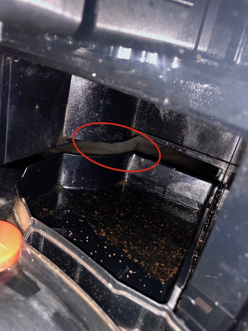

      Du musst die Blende der Tropfschale ausklipsen, den
      Tresterbehälter weglassen und beim Bezug von vorne
      in das Gerät schauen um festzustellen wo das Wasser
      genau austritt.
