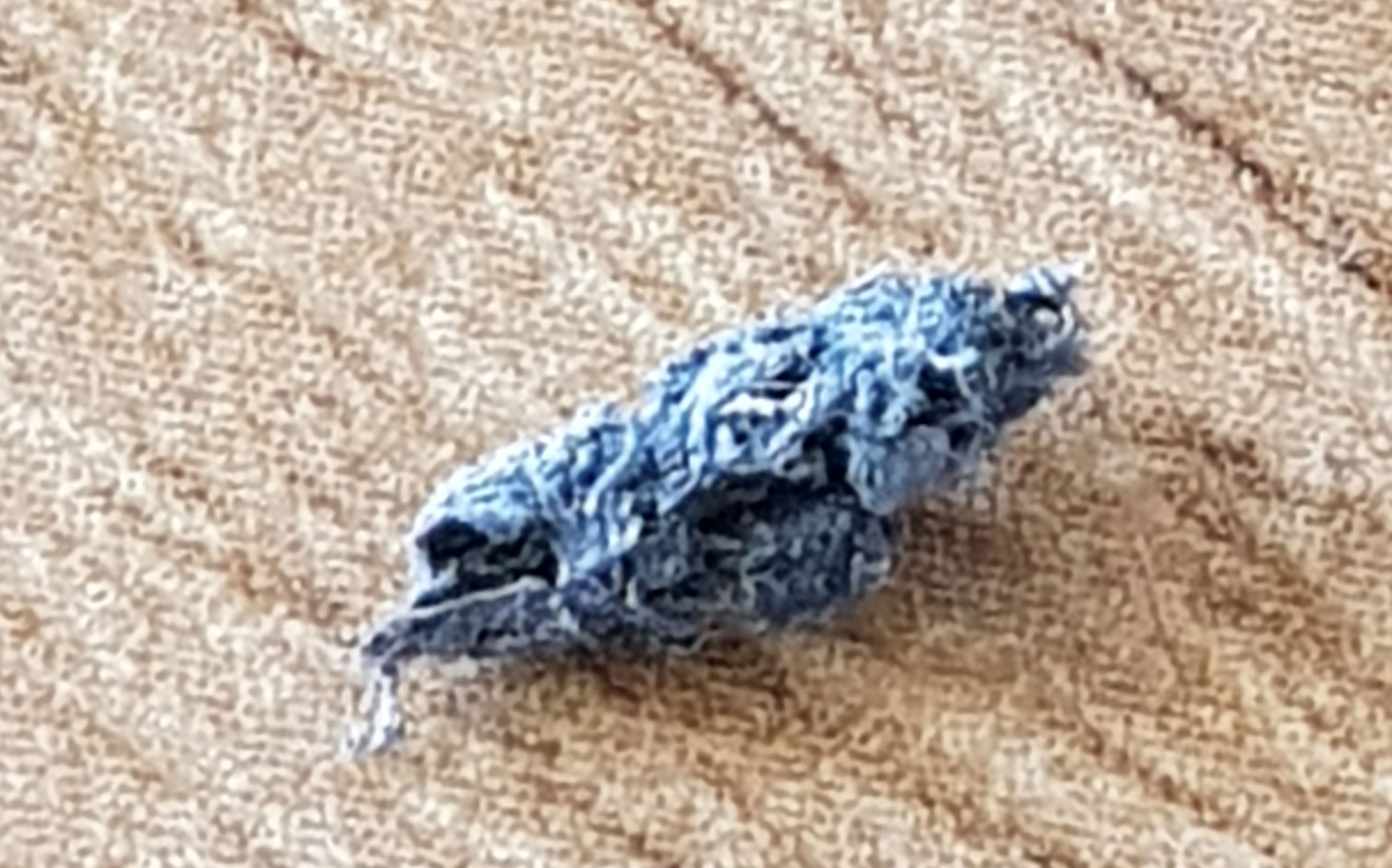

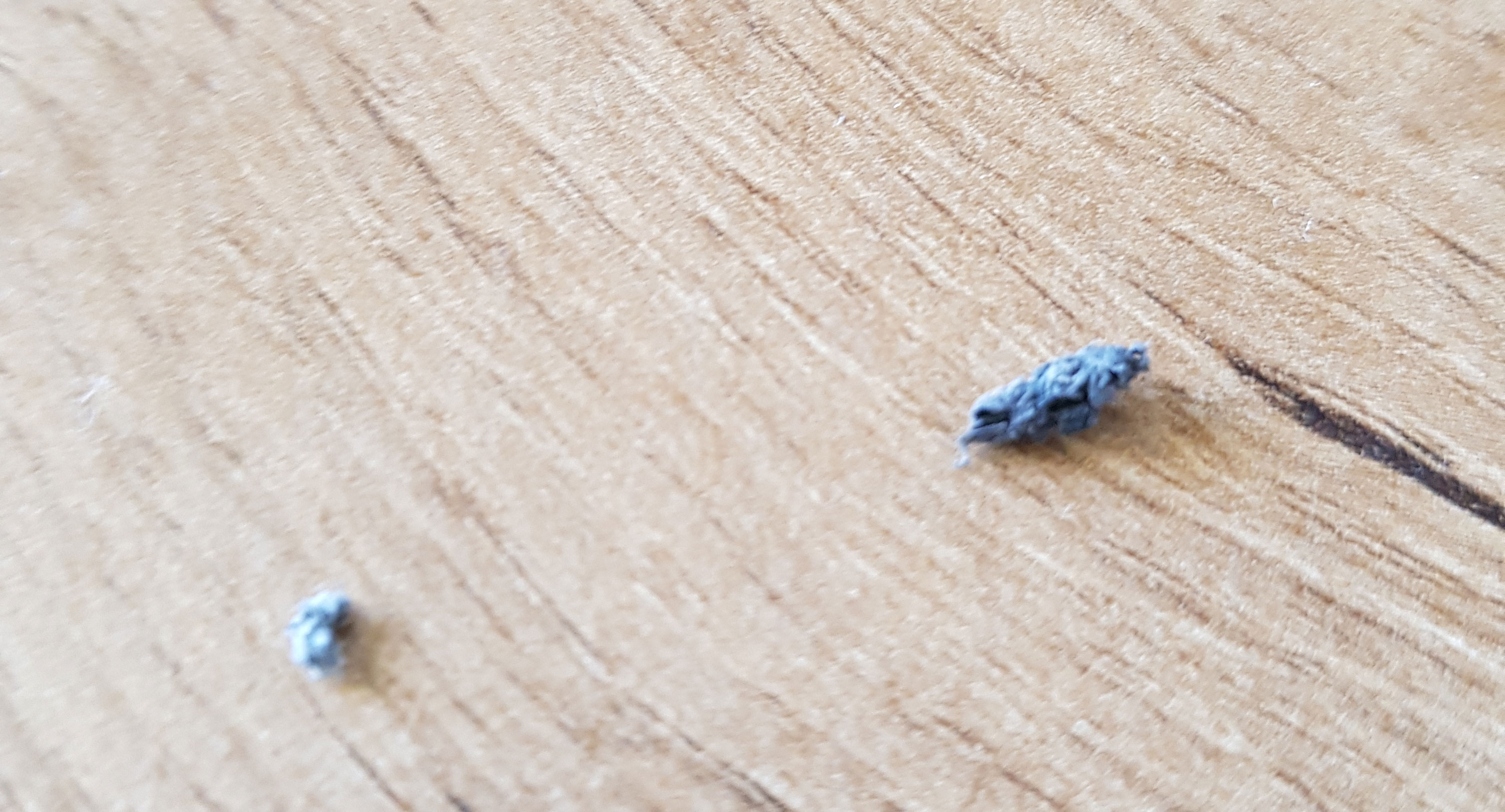

    • Ich muss das Thema leider wieder aufnehmen. Nach ca. 20-30 erfolgreichen Cappuccinos habe ich nun das selbe Problem wie vorher. Der Milchschaum wird gar nicht mehr angezogen. Ich habe darauf hin beide Solenoidventil (2-Wege & 3-Wege) getauscht, leider alles erfolglos. Dann habe ich die Kupplung ausgebaut und mal durchgeguckt. Nichts zu sehen... im Sinne von: Das Teil ist komplett zu. Nachdem ich es gesäubert habe, habe ich festgestellt, dass sich dort - ich glaube - Plastik sammelt. Der untere Auslauf von der Kupplung war auch komplett zu. Leider zieht die Maschine auch keine Milch an, nachdem ich alles erneut gesäubert habe.
      Ich hänge mal zwei Fotos von dem "Plastik" an, der die komplette Kupplung dicht gemacht hat.
      Noch Ideen, was das Problem sein könnte? Soll ich erneut eine neue Kupplung bestellen? Nachdem ich die neue verbaut habe, waren die ersten 20-30 Cappuccinos super. Ggfs. gibt es ein Hitzeproblem, weswegen auch der Plastik schmilzt? ?(

    • Ich würde erst mit der alten Kupplung etliche Cappus "ziehen", nicht dass da noch was kommt.
    • Sch... egal, wenn sich im Dampfweg was auflöst kommt das schon.
