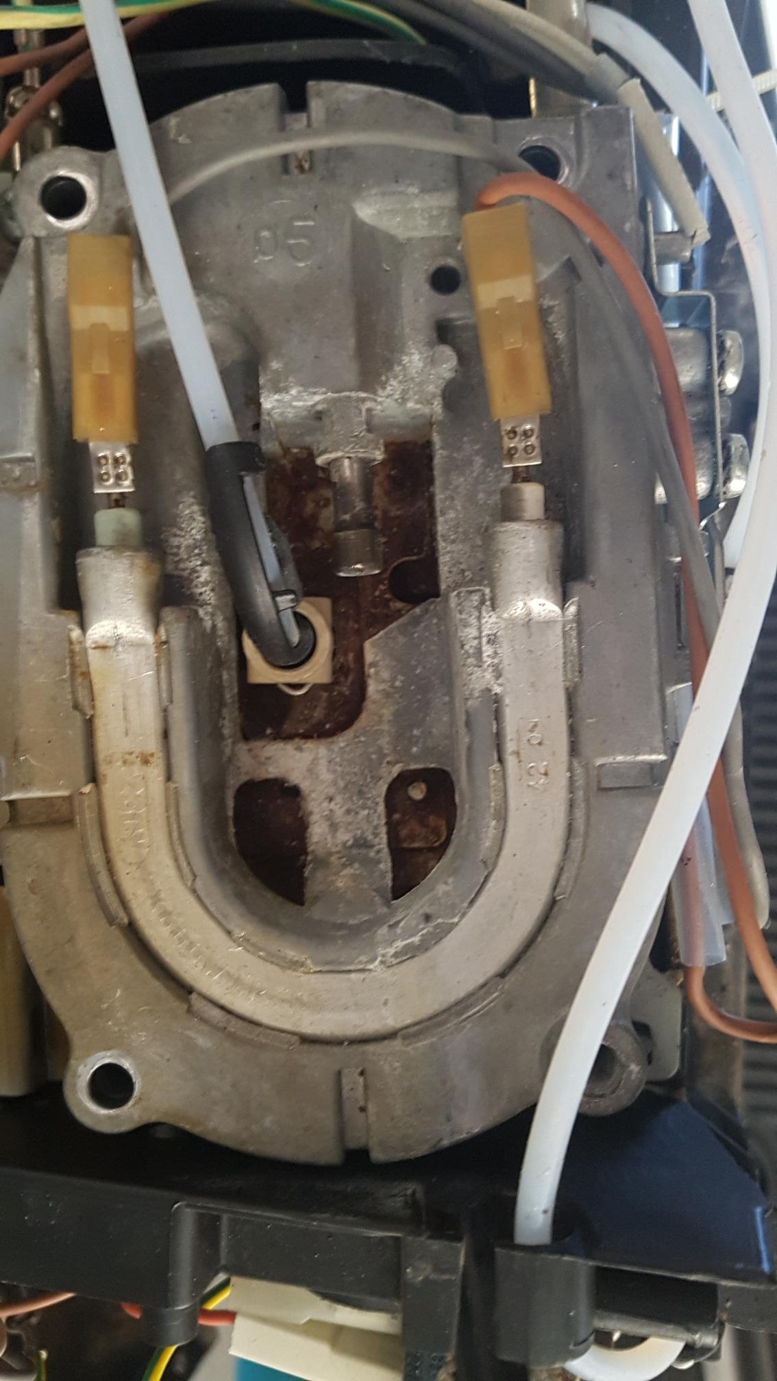

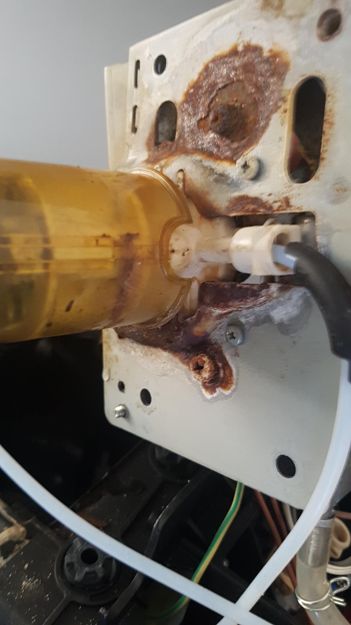

      Andreas_2018 schrieb:
      Das Blech hat links und rechts vom Brühkolben Rostentwicklung
      Mach mal ein Bild.
    • Also ist schon mehr Rost als ein wenig....aber wird der Schalter dadurch mind. 1mm nach oben verschoben?
      Problem ist wohl gewesen, dass der schwarze Schlauch für das Heißwasser einen Haarriss hatte und dort Wasser ausgelaufen ist. Muss den jetzt eh erst einmal neu bestellen.
      Leider finde ich den bei Euch gar nicht..... (ist aber dann wohl ein neues Thema)
      Kommt durchaus in Frage. Den TB mußt du revidieren oder neu.
      Welcher schwarzer Schlauch?
    • Okay, ich werde mich mal daran machen den TB zu revidieren. Ob dies den Fehler behebt?
      Der schwarze Schlauch war porös und daher habe ich diesen entfernt.

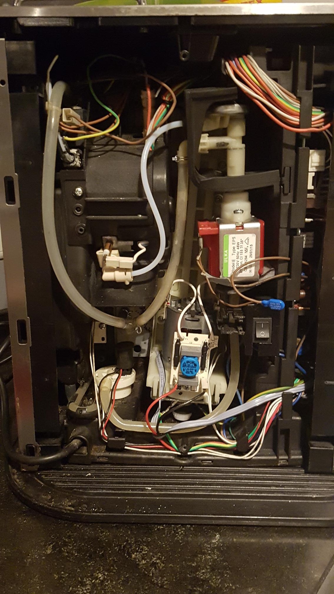

      Im Anhang mal ein BIld, in dem ich den Anschluss markiert habe, an dem dieser Schlauch befestigt war. Ich habe mich wohl bei der Auswahl der Maschine etwas vertan. Es ist eine ESAM 6700 EX 1. Vielleicht hilft das ein wenig.
        394,27 kB, 1.134×2.016, 242 mal angesehen
    • Die EX1 gibt es mit mehreren Varianten, mach mal ein Bild wo man das ganze Innenleben sieht.
