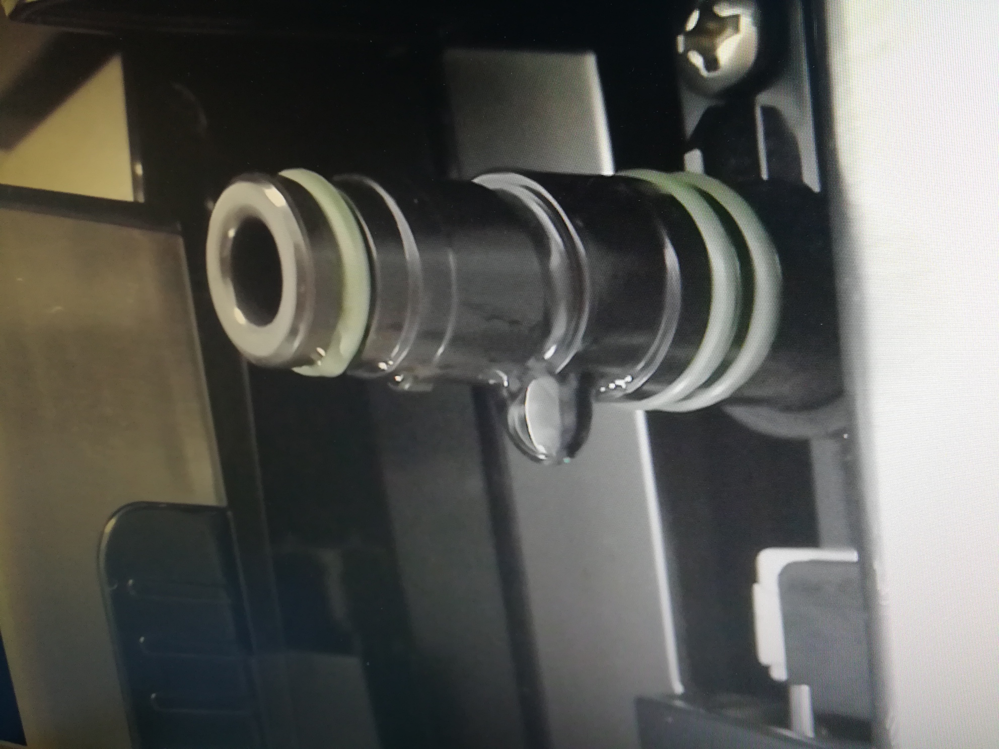

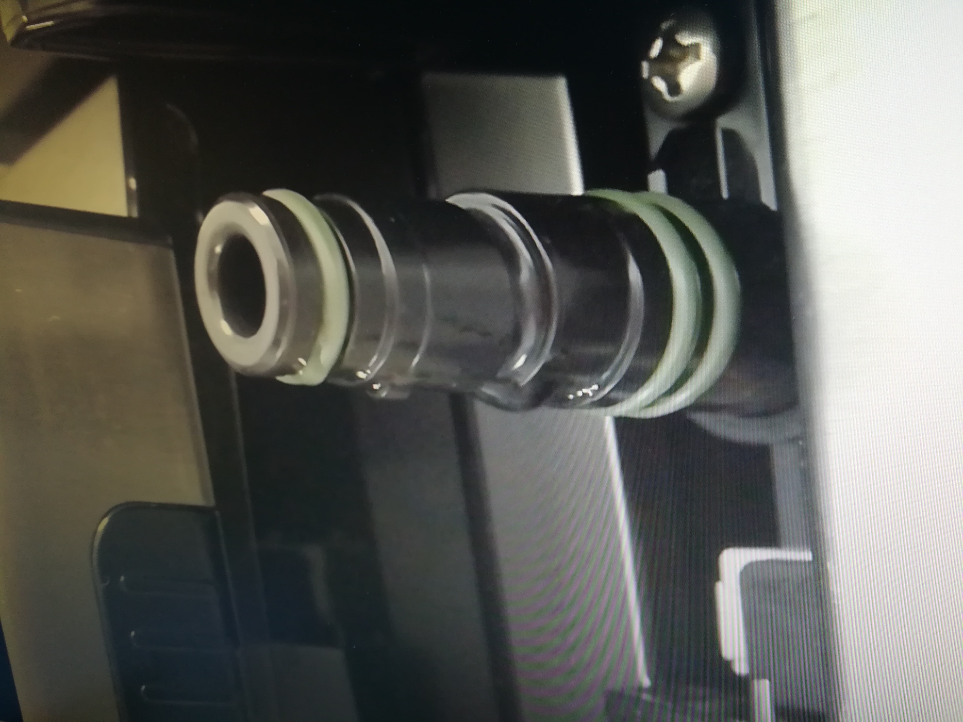

      das Gerät ist seit einiger Zeit am Ausgang zum Milchaufschäumer undicht.
      Wir verwenden den Milchaufschäumer nicht und daher konnten wir den Wasseraustritt feststellen.
      Bei einer großen Tasse Kaffee tropfen mitlerweile 8-10 Tropfen ab. Zuvor wren es lediglich 2-3 Tropfen.
      Das Wasser ist kalt und kommt aus dem hinteren Bereich und nicht von vorne am Ausgang.
      Was könnte die Ursache sein und wie ist es zu Beheben?

    • Ich kenne die 6900 leider nicht von innen, wird aber im Grunde wie die anderen ESAM's aufgebaut sein. Wenn, dann ist es unerklärlich, dass das Wasser kalt ist. Deswegen mal die Maschine öffnen.

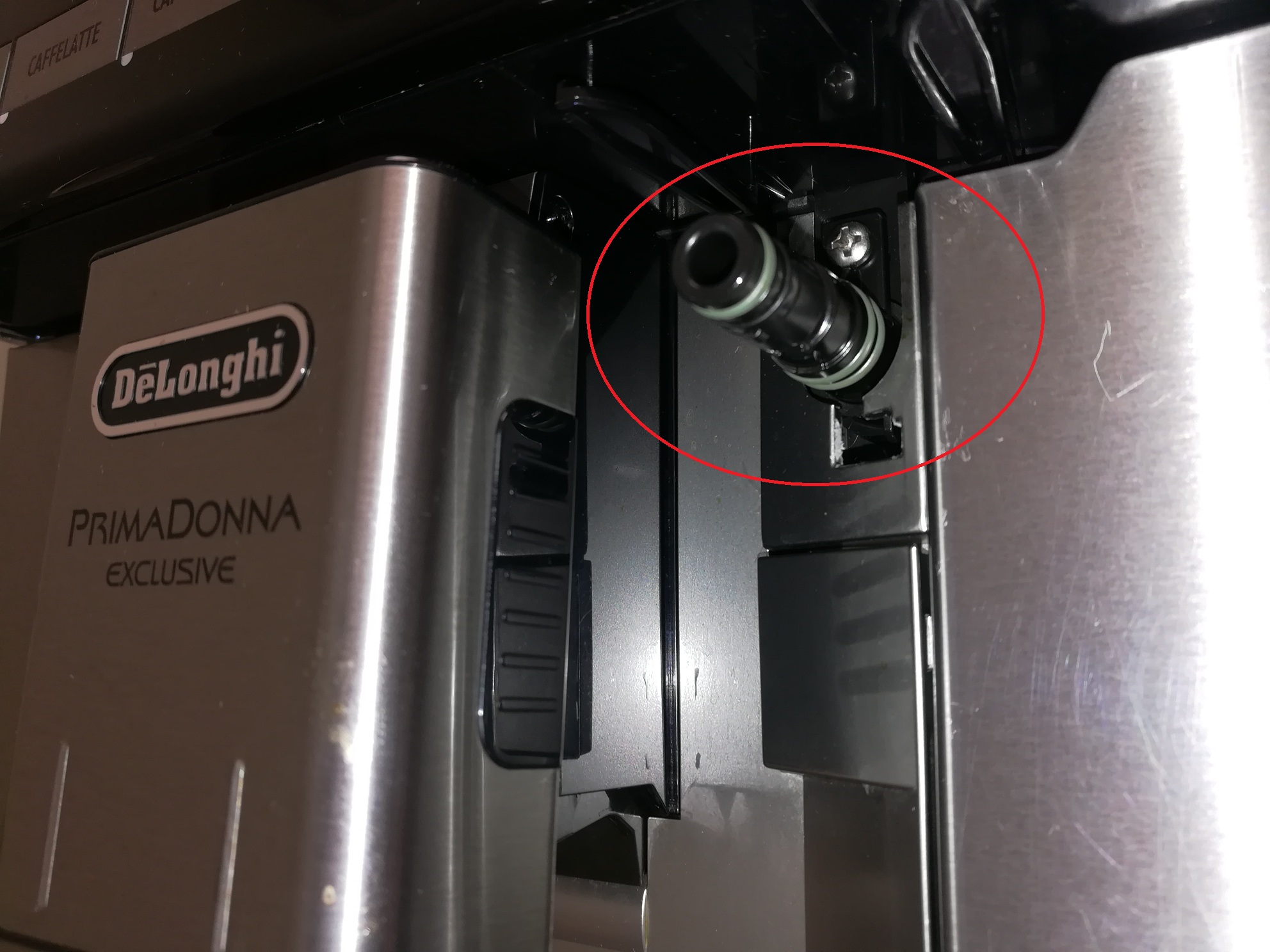

    • Hallo Stefan,
      gemacht getan. Blende demontiert und Gerät eingeschaltet.
      Habe einen Film gemacht. Wasseraustritt ganz eindeutig mittig im Anschlußstück.
      Ist das ein Bauteil was man ohne weiteres ersetzen kann?
      Mal sehen ob ich den Film hochladen kann...
      Ok. Filme sind tabu. Daher noch einmal ein paar Bilder.
        824,97 kB, 1.984×1.488, 154 mal angesehen
        951,61 kB, 1.984×1.488, 159 mal angesehen
    • Das Bauteil ist der Konnektor, da sollte aber orginal ein Loch mittig unten sein. Normalerweise ist der Konnektor durch ein vorgeschaltenes Magnetventil abgesperrt. Da wird das Magnetventil nicht mehr funktionieren.
