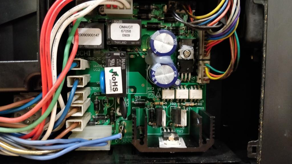

      Wenn ich die Suche halbwegs erfolgreich benutzt habe, liegt dies wohl an der Leistungs-Elektronik. Auch die würde ich also ersetzen, habe aber jetzt beim Prüfen festgestellt, dass offensichtlich jemand eine Platine E90L-PRD-2C einer Impressa E25 Typ 646 verbaut hat.
      Da muss wohl ein ziemlicher Scharlatan am Werk gewesen sein... :cursing:

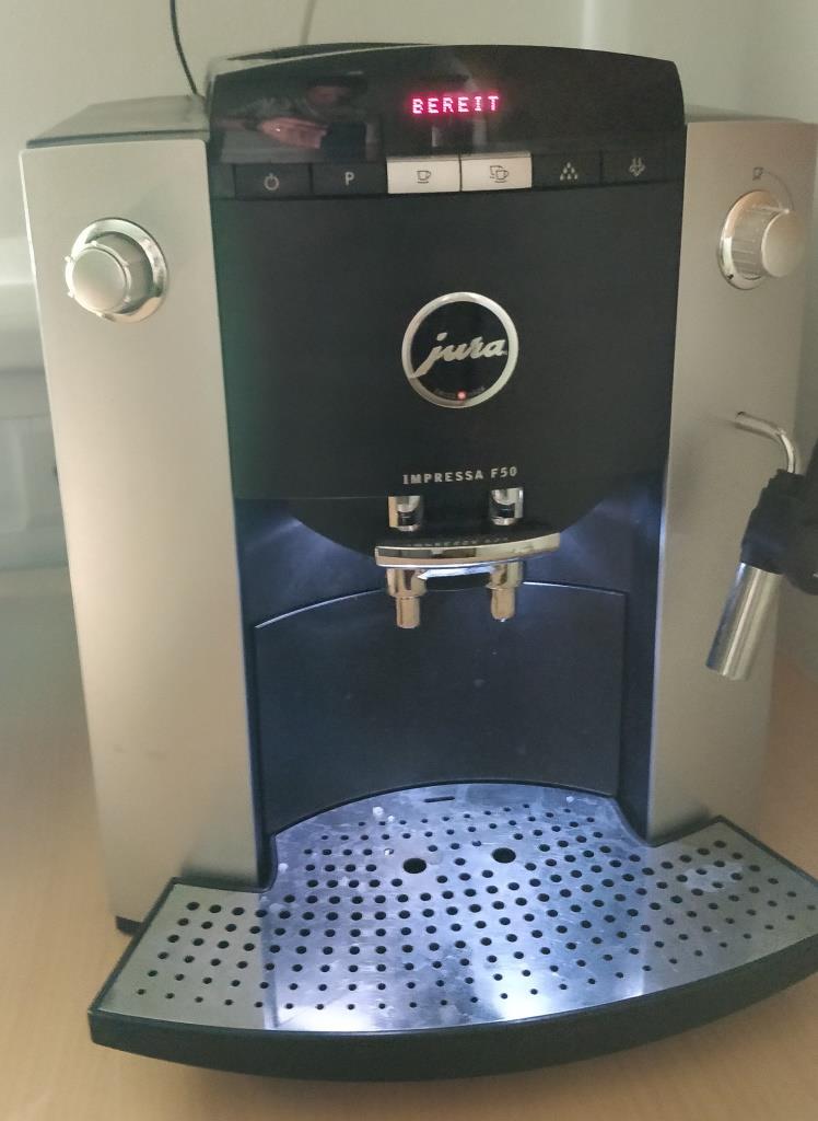

    • Anbei ein Bild von der derzeit verbauten defekten Elektronik und der Maschine. Da auf der Maschine F50 drauf steht, gehe ich davon aus, dass es auch eine ist... ?(
      Hierfür bräuchte ich also eine andere funktionierende Platine...
        97,51 kB, 1.024×576, 231 mal angesehen
        73,34 kB, 748×1.024, 206 mal angesehen
    • Wer da dran rumgebastelt hat gehört erscho... Die ist für eine Cafamosa oder die Jura E50. Habe auch etwas länger gebraucht die zu finden hat die Bestellnummer 65983. Das die nochmal Rohs konform aufgelegt wurde, faszinierend. Es gibt zu hauf Schlachtemaschinen.
