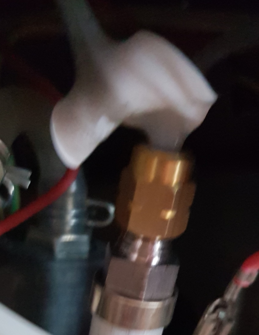

Hallo , jetzt benötige ich mal eure Hilfe. bei meiner Maschine fing es an das zunächst die Aufheizphase ewig dauerte .Nun gut Neuen Thermoblock incl. neuem OBK eingebaut das Problem schonmal gelöst. Was die Maschine aich noch hätte bzw hat war das anfangs bei 2 Cappuccino hintereinander beim zweiten erst kurz milch kam dann jedoch nur ein Summen u d Abbruch mit der Meldung Kaffee zu fein usw. Danach kam das Problem auch schon bei. ersten cappuccino. Heute nachdem ich dann den thermoblock getauscht habe dachte ich versuche ich es nochmal und peng gab es einen lauten Knall und die Leitung von Der Dampfheizung ist geplatzt....
Was könnte das Problem sein? Danke für eure Hilfe

Habe den neuen TB nicht richtig festgeschraubt dadurch könntet er sich nach oben bewegen mit dem oberen Brühkolben. Schraube festgezogen und nun ist er dicht. Danke wieder mal
