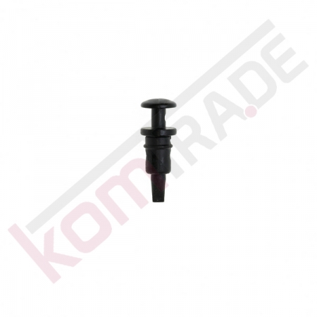

    • Hallo OTTO ,
      Ok , ein paar Tropfen sind ok !
      Das Flatterventil befindet sich im PAC , dort genau am oberen Ende des nach oben ragenden Luftansaugrohres.
      Es sieht so aus wie auf dem Bild :
      Viele Grüße ,
      roadrunner
