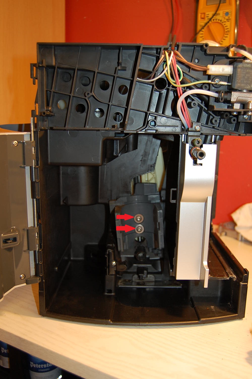

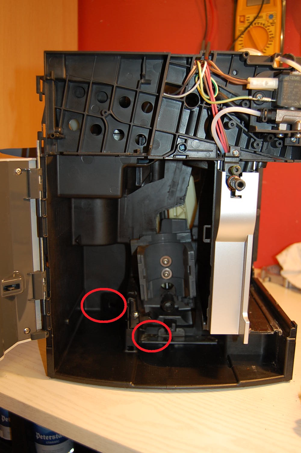

ich habe von meinen Schwiegerneltern ihre alte DeLonghi ESAM 6700 PrimaDonna Avant Maschine geschenkt bekommen und habe nun nach einiger Zeit der Benutzung die ersten Probleme.
Problem 1:
Mir fiel letztens auf, dass die Kaffeemenge in der Tasse sehr stark reduziert ist. Bei der Suche nach der Ursache bemerkte ich, dass sich ein Teil des Kaffees in der Tropfschale gesammelt hat. Sprich in dem hinteren Teil der Auffangschale, der in der Maschine ist. Ich habe darauf hin die Tür überbrückt und mir den Prozess mal genauer angeschaut. Dabei stellte ich fest, dass während dem Bezug vom Kaffee auf der rechten Seite der Maschine Flüssigkeit in die Auffangschale läuft und zwar nicht grad wenig (bei einem großen Kaffee, ist die Tasse nun noch halb voll)
Da die Maschine auch sehr stark quietschte, habe ich die Brühgruppe auseinander gebaut, komplett gereinigt, eingefettet und wieder zusammen gebaut mit der Anleitung auf dieser Seite. Die Dichtungen habe ich jedoch nicht ausgetauscht. Ebenso wurde die Antriebsstange von der Brühgruppe eingefettet, wodurch nach ca. 3x Kaffee rauslassen das quietschen verschwand.
Problem 2:
Da das Quietschen verschwunden war, viel mir zum ersten mal ein "Knacken" in der Maschine auf, wenn die Brüheinheit nach oben fährt und sich dann nach rechts zum oberen Kolben neigt. Bei dieser Neigung hin und zurück "knackt" es einmal.
Habt ihr vielleicht Ideen was die Probleme verursachen und wie ich diese beseitigen kann?
Liebe Grüße
Andreas
Edit: Beim Suchen nach dem Typen-Schild wegen der genauen Version, war die Maschine unterhalb nass und stand auf der Küchenplatte auf einer kleinen Pfütze.
