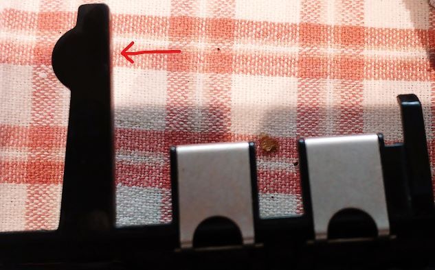

Wackelkontakt?
Im Display meiner Nivona erscheint die Meldung Tropfschale einsetzen, obwohl diese eingesetzt ist. Nach mehrmaligem leichten Rütteln an dieser erscheint dann das Zeichen für das Aufheizen der Maschine und der Kaffeebezug ist möglich. Allerdings bricht der Brühvorgang eventuell auch plötzlich ab und die Meldung für die Tropfschale erscheint erneut. Nach erneutem Rütteln kann der Brühvorgang abgeschlossen werden.
Ich habe die Detektionsfedern für das Kontaktblech der Tropfschale und den Mikroschalter ersetzt- keine Besserung.
Was kann ich tun?

...danach aber nie wieder Probleme
