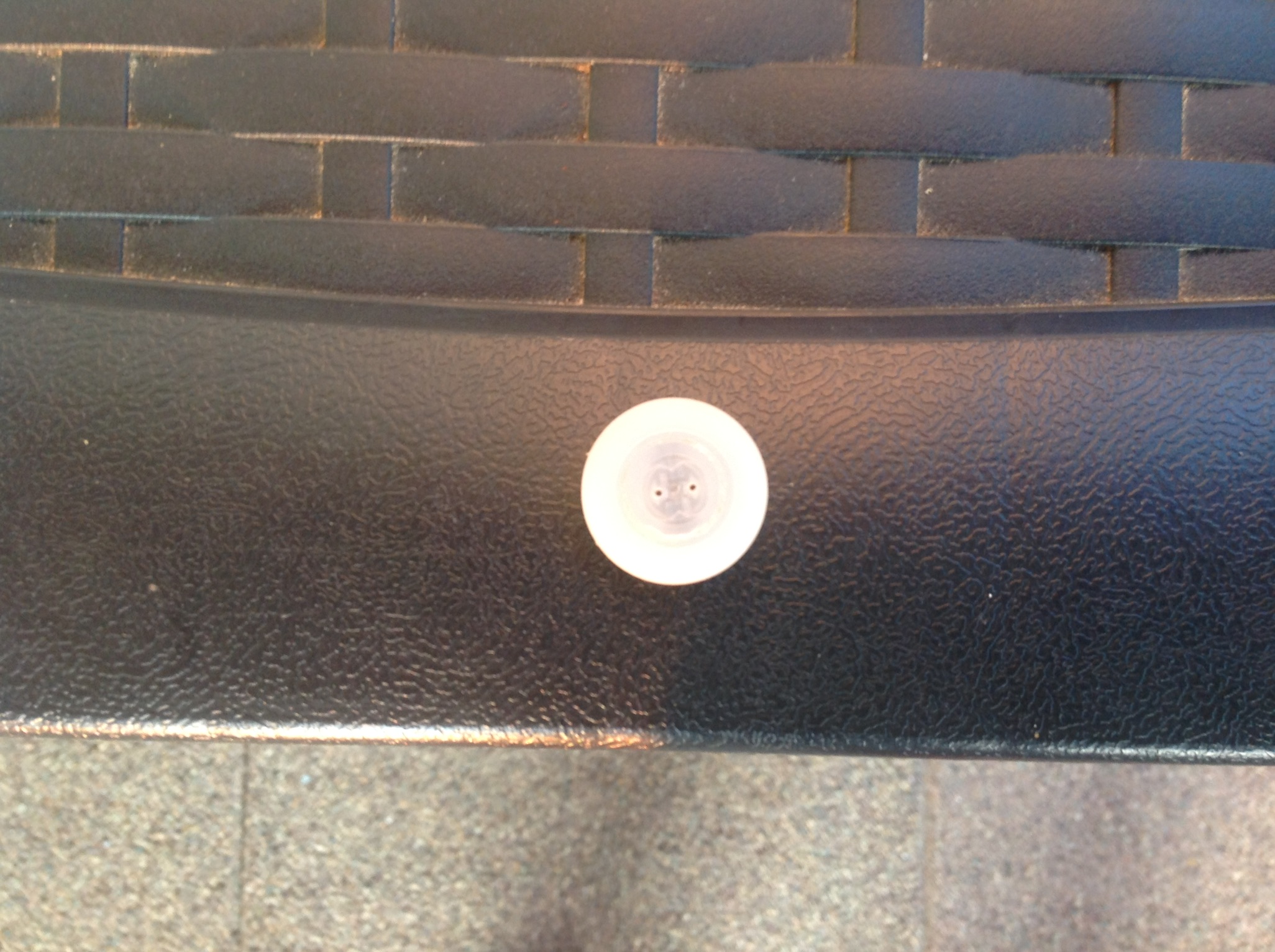

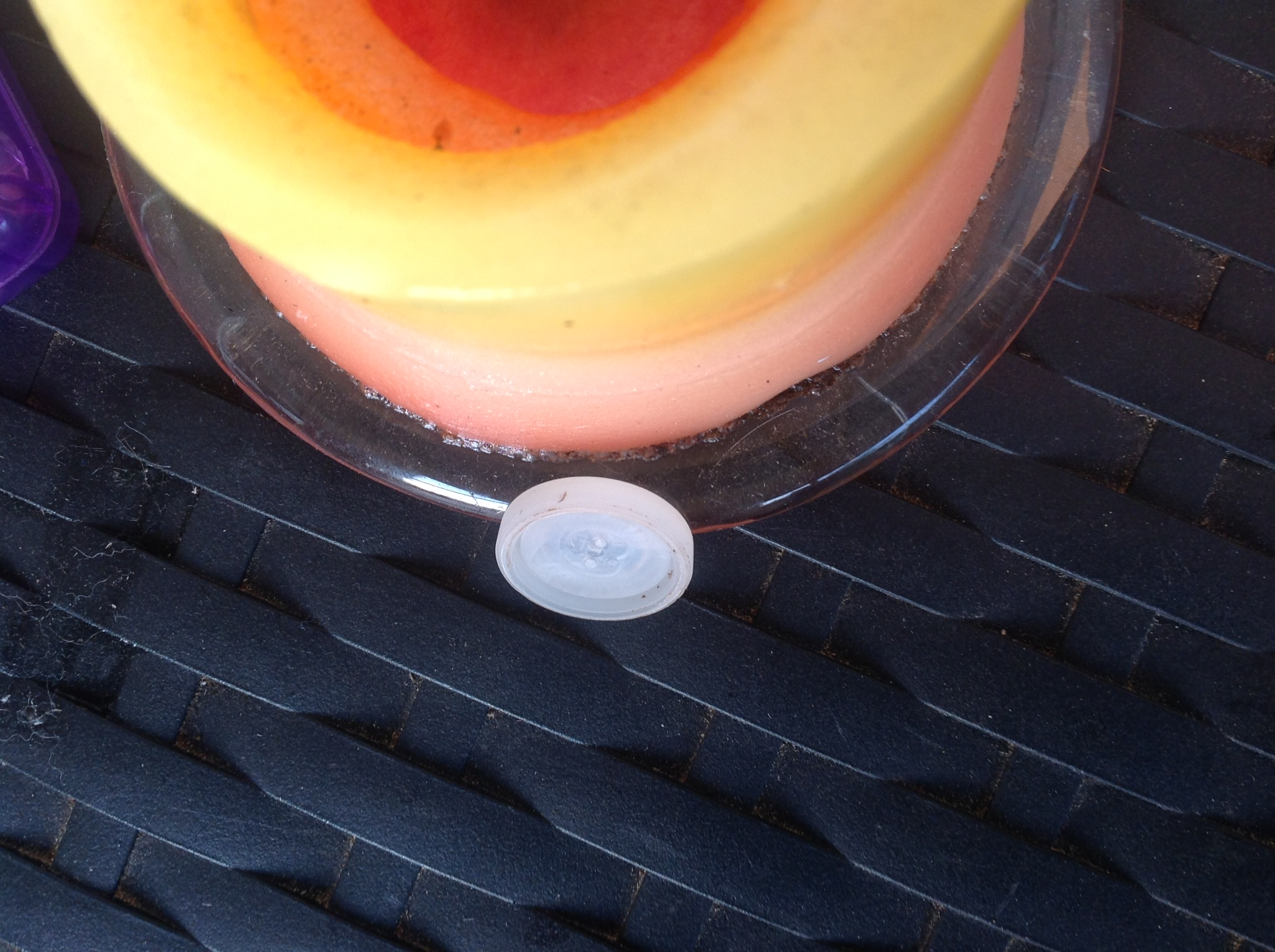

    • habe heute beim zerlegen meiner Jura eine weiße Kunststoffscheiben auf der Wiese gefunden. Keine Ahnung wo die hin gehört. Sie hat zwei kleine Bohrungen.leider kann ich kein Foto hizufügen.
