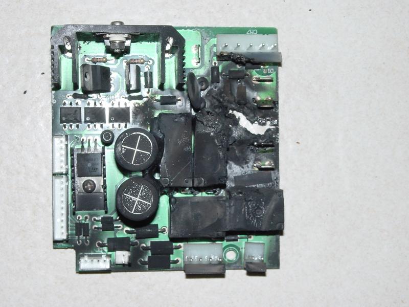

Hersteller: Jura | Typ-/Modell: Impressa F90 | ca. Baujahr: Unbekannt
Hallo Leute,
hab gerade eine F90 bekommen, ein schweizer modell also mit dem schweizer Stecker.
die Maschine stinkt sehr elektrisch, also flugs aufgemacht und oh Schreck die komplette leistungselektronik abgeraucht.
die Steuerkabel nach oben sind alle noch ok Kabel an die Trafos sind auch durch also beide trafos tauschen, aber wie sieht es mit der Leistungselektronik aus ??? gibts da eine kompatible von ner anderen Maschine z.B E-Serie oder so ?
die efenlitzen und die Boiler bzw Durchlauferhitzer muss ich erst noch messen.
Ich hoffe mir kann jemand helfen da auf dem Platine nicht mehr viel zu sehen ist da ist ein 2 Euro großes loch durchgebrannt und natürlich total verrusst.
cu
magicas

Ich wage ernsthaft zu bezweifeln dass der Konstanter das überlebt hat , auch wenn er am anderen Ende der Platine sitzt.
