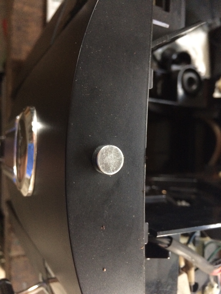

      Hallo liebes Forum,
      beim Auseinanderbau meiner Jura C5 fand ich irgendwann einen kleinen daumennagelgroßen Dauermagneten auf dem Tisch liegen.
      Ich weiß nicht, ob der zur Maschine gehört und wenn, ja, vor allem, wohin gehört er bzw. wo sitzt er?
      Würde mich über sachkundige Antworten freuen.
      Danke und Grüße
