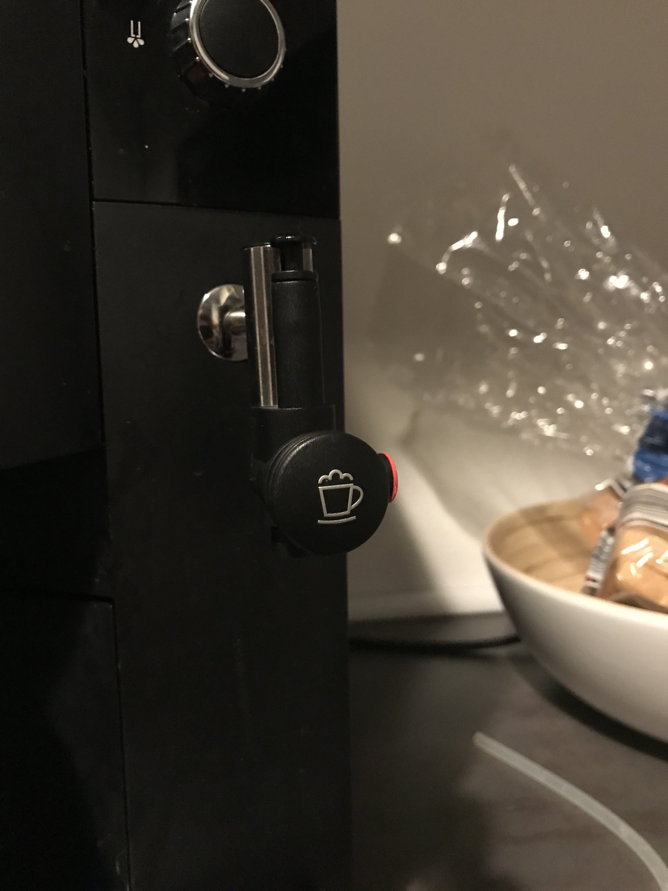

Hallo ihr Lieben,
ich habe mir hier angemeldet, da ich Hilfe von erfahrenen Personen benötige
Über Kleinanzeigen habe ich eine gebrauchte Jura Impressa C5 erstanden, der Kaffee funktioniert sehr gut und schmeckt für mich wunderbar. Nun wollte ich den Milchaufschäumer testen, kriege es aber irgendwie nicht hin. Ich habe die Düse (heißt glaube ich Easy Auto) drangemacht und den Schlauch wie in der Beschreibung angeschlossen, das andere Ende in die Milch. Das Gerät heizt normal auf, wenn ich aber nun das Rädchen aufdrehe, kommt ordentlich Dampf aber es wird keine Milch in den Schlauch gezogen. Woran könnte das liegen? Der Schlauch steckt bis zum Anschlag drin, den Ansaugstutzen habe ich bereits gereinigt, da ist nichts verklebt.
Weiterhin blinkt nach dem Einschalten der Maschine das Symbol neben dem P, das mit den vielen Wassertropfen. Wenn ich die Klappe öffne leuchtet jedoch nichts. Was hat das zu bedeuten?
Bin wirklich noch sehr unbedarft in dieser Hinsicht und freue mich über eure Hilfe!
Liebe Grüße
Lena
