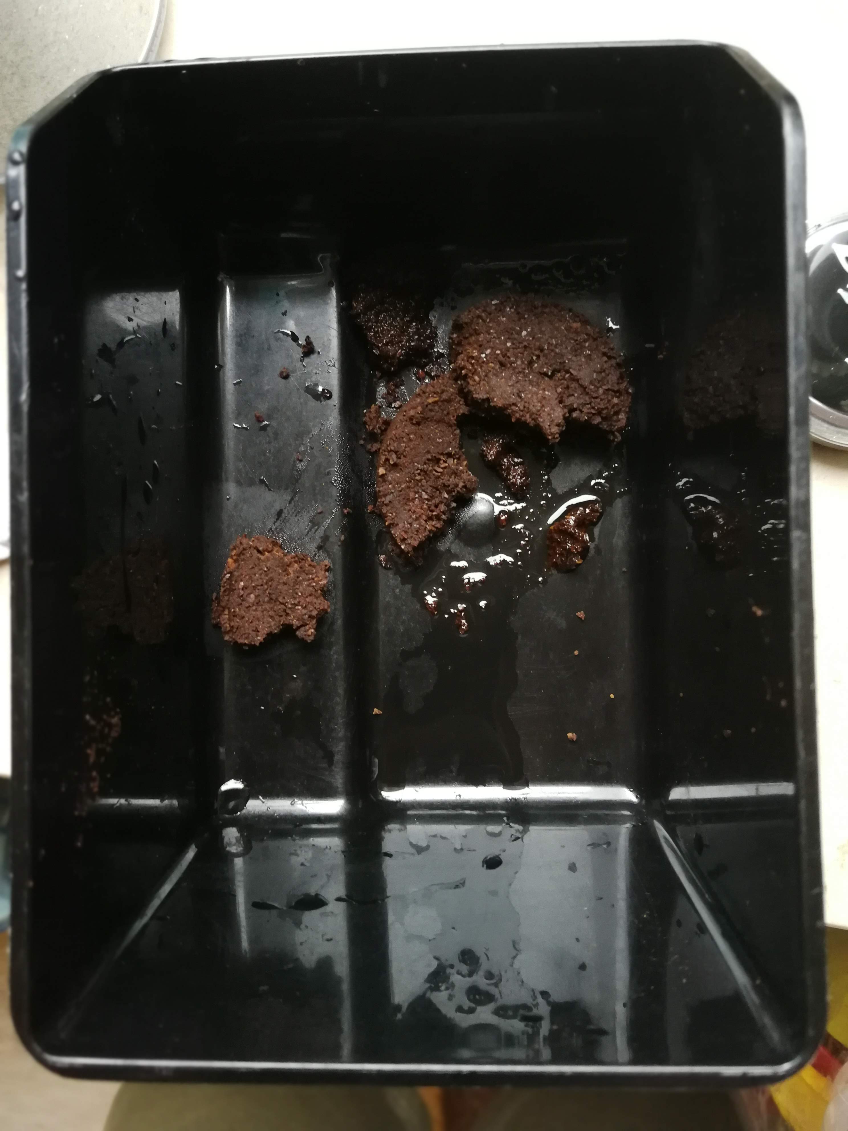

      Nachdem ich nun die Maschine auseinander genommen habe und die Brühgruppe gereinigt habe, hab ich die Maschine nochmals entkalkt und mit einer Reinigungstablette gereinigt.
      Leider ist immer noch das selbe Probleme. Die Maschine mahlt und es kommt was raus.
      Allerdings kann man zu dem was da raus kommt nicht wirklich Kaffee, sondern eher sehr heißes Wasser mit Kaffeearoma sagen. Was mir mir auffällt ist, dass das Mahlwerk seinen Job macht aber die gemahlen Kaffemenge mir ein bisschen wenig erscheint. Habe als Anhang mal ein Foto gemacht, von dem was rauskommt wenn der "Kaffee" fertig sein soll. Hoffe Ihr könnt mir weiterhelfen, da der Vollautomat eigentlich zu schade für den Müll ist.

      man kann leider nicht gut erkennen ob der Mahlgrad evtl. etwas
      fein geraten ist - er sollte die Körnung von Haushaltszucker haben.
      Wahrscheinlich ist aber das Mahlwerk verschlissen und muss ersetzt
      werden. Die A5 hat ein Aroma+ Mahlwerk und dafür gibt es keine
      Ersatzmahlsteine - daher das ganze Mahlwerk ersetzen wenn es
      trotz richtigem Mahlgrad (Feinheit) nicht ausreichend Kaffeepulver
      produziert.
      komtra.de/jura-ersatzteile/jur…-aroma-johnson-kranz.html
      Wie in einem anderen Thread hier zu lesen war, kann es durchaus
      sein, dass ein halbes Kilo Kaffee durchgeht bis sich die Maschine
      auf das neue Mahlwerk eingestellt hat. Soll heißen, dass evtl. gleich
      nach dem Einbau des neuen Mahlwerks immer noch Probleme mit
      der Mahlmenge vorhanden sind.
      Jura Impressa J9.3 - Mahlwerk Aroma+
      der Mahlgrad ist richtig eingestellt. Das wenige Kaffeepulvers ist wie sie sein soll, sprich so groß wie Zuckerkörner.
      Dann wird es vermutlich das Mahlwerk sein was schade ist, da ich ein neues Mahlwerk nicht mehr in die Maschine investiere werde.
      Trotzdem vielen Dank für die Hilfe.
