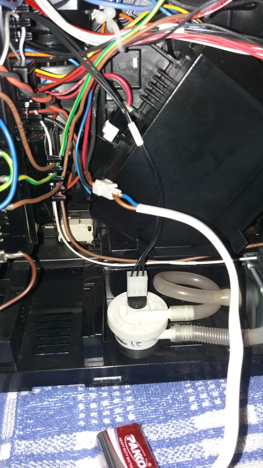

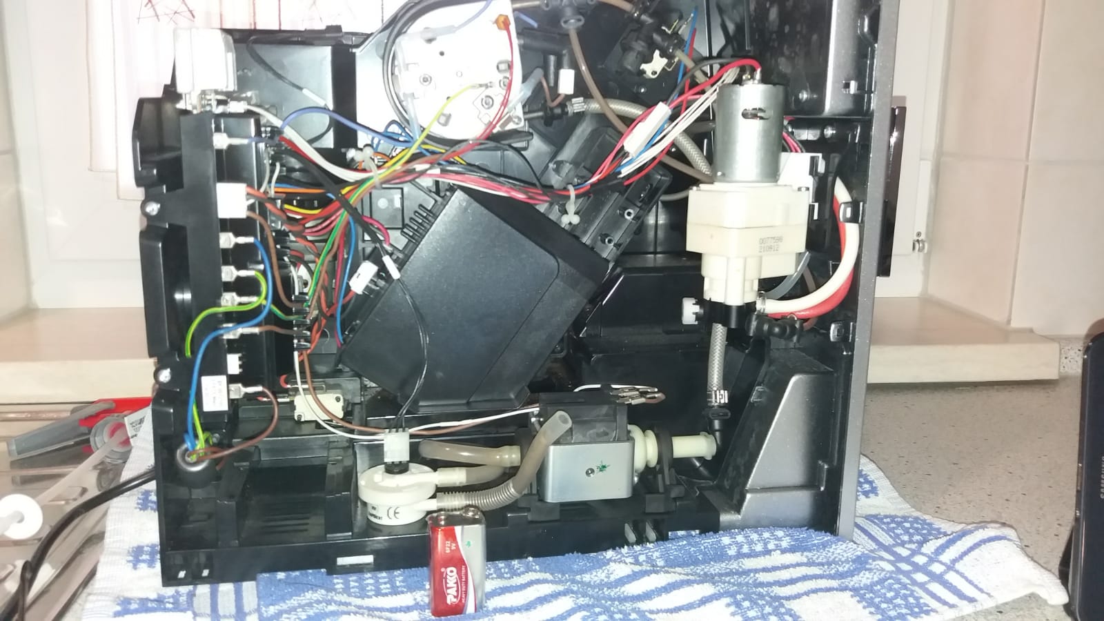

Habe gestern Abend mal die Stecker wieder alle verbunden. Gute Nachricht: Die Elektronik funktioniert einwandfrei! Leider zeigte die Melitta auch - nach wie vor - den Systemfehler Nr. 8. Mit der Tastenkombi "Power" und "MyCoffee" brummt die Maschine weiterhin kurz, aber bewegen tut sich nix! Dieses Brummen hätte ich auch wenigstens erwartet, als ich die 9V angeschlossen hatte, oder liege ich da falsch?
