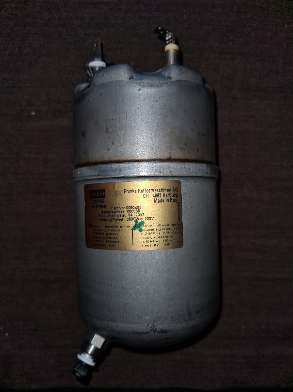

      Bei mir ist auch Boiler 1 Defekt heizt nicht mehr auf, schon alles getauscht am Boiler aber leider passiert nix.
      Im Menu (Display) hat er eine Temperatur von 17 Grad. Wo habt ihr den Boiler gekauft?
