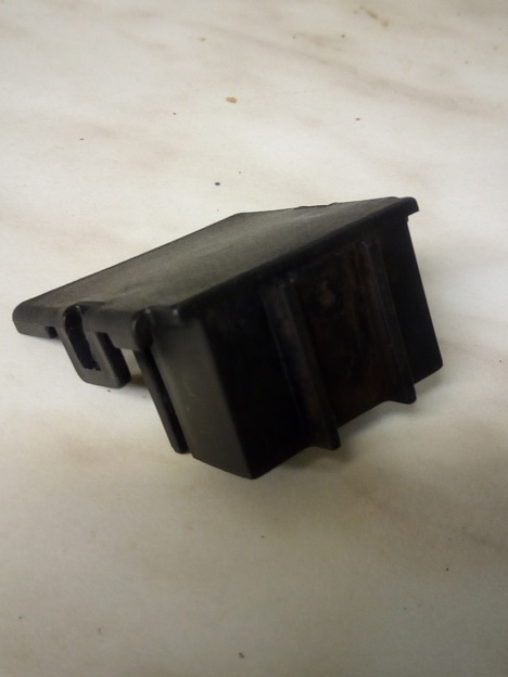

      Hallo, ich bin neu hier und habe ein Problem mit der Orchestra. Vor 3 Monaten hat die FNF2 Asyl bei uns gesucht und gefunden. :thumbsup: Vor 2 Tagen kam kaum noch Kaffee und dann gar nicht mehr. Darauf hin habe ich das Reinigungsprogramm laufen lassen aber es kam kein Wasser aus dem Auslauf sondern ging sofort in den Tresterbehälter und in die Auffangschale. Gestern habe ich die Brühgruppeneinheit auseinander gebaut und gereinigt. Da kam richtig schimmeligen alten Schmock raus. <X
      Nachdem ich alles wieder zusammen hatte war ein Teil übrig und kann mich nicht erinnern wo es hin gehört ?(
      Jetzt habe ich die Maschine Probe laufen lassen und es hört sich an als wenn etwas (Kunststoff) brechen wollte. =O

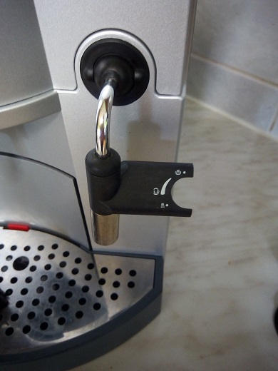

      Dann habe ich noch eine Frage, wo bekomme ich die fehlenden teile her die zum Autocappuccino gehören?
      PS Einen Kaffeeauslauf (das Schiebeteil im Gehäuse) benötigen wir auch, der ist von hinten gerissen

    • Das Teil gehört auf den Auslauf innen hinter der Front.
      Da, wo die Brühgruppe den Kaffee reinlaufen lässt.
      Da ist sonne Art Rutsche - sieht jedenfalls so aus.
      Von da läuft der Kaffee in den Auslauf vorn.
      Wenns knirscht, ist was falsch zusammengebaut worden........
    • Da es seit Jahren von Krups keine Ersatzteile mehr für das Gerät
      (Gehäuse) gibt, bleibt außer Ebay kaum eine Quelle für ETs die
      es nicht bei Komtra gibt.
