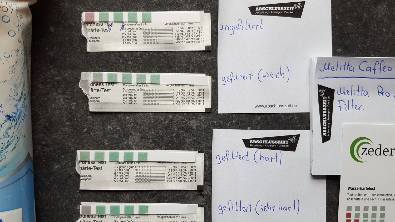

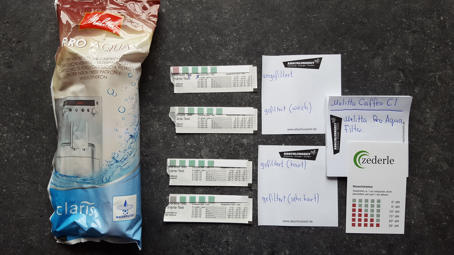

      habe Wasserhärtetest mit Teststreifen von Zederle mit fogendem Ergebnis durchgeführt.
      Filterpatrone "Melitta PRO AQUA"
      1. Ungefiltert aus dem Wasserhahn = 5° dH (wobei die Ecken von dem 2ten und 3ten Kästchen leicht rot sind)
      2. gefiltert (Einstellung im KVA=weich) = ca.1-2 °dH
      3. gefiltert (Einstellung im KVA=hart) = ca.1-2 °dH
      4. gefiltert (Einstellung im KVA=sehr hart) = ca.2-3 °dH
      ----------------------siehe Bilder---------------------------------
      Ist es richtig dass die optimale Wasserhärte beim KVA bei ca. 8° dH liegt?
      Wenn man den Teststreifen vertraut, kann ich mir ja den Wasserfilter sparen?

    • Ich spare mir den Wasserfilter immer und entkalke das Gerät
      wenn ich dazu aufgefordert werde (natürlich ist in der Maschine
      die richtige Wasserhärte programmiert).
